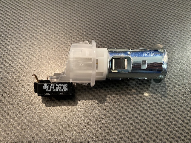

Pierwsze zamówienie nie zostało zrealizowane i dostałem zwrot kosztów.
Dzisiaj przyszła inna część. 99PLN + wysyłka. W zestawie: przycisk ENGINE START STOP, prawy przycisk zespolony (parktronic), lewy przycisk zespolony (MODE i ESP), przyciski elektrycznego ręcznego, schowek z roletą, gumki ze schowków, no i oczywiście podświetlane gniazdko zapalniczki.
Protip: Jeżeli ktoś szuka jakiegoś detalu, to polecam szukać większych elementów. Czasami jest taniej, czasami można wyprzedać resztę i się zakup zwraca. No i czasami można się na tym przejechać i kupić coś zniszczonego lub nie dostać wcale. :D

Post21 maja 2020, 13:51
To gniazdo zapalniczki jest podświetlane? Kurcze u mnie się nic nie świeci #-o

Adri pisze:To gniazdo zapalniczki jest podświetlane? Kurcze u mnie się nic nie świeci #-o
Też mam teraz nieświecące - z czarnym pierścieniem. Ale wiązka zasilająca u mnie jest gotowa na to podświetlenie.

Jest gdzieś jakieś info jak się wypina gniazdo zapalniczki aby wymienić ten pierścień na ledowy?

Zdravko pisze:Jest gdzieś jakieś info jak się wypina gniazdo zapalniczki aby wymienić ten pierścień na ledowy?
To gniazdo to jest zbrodnia wobec ludzkości jakiegoś skrzywdzonego w dzieciństwie inżyniera.
3/4 auta rozbierzesz jednym śrubokrętem, ale do gniazda jest specjalne narzędzie. A jak będziesz próbować płaskimi śrubokrętami, to prawdopodobnie zniszczysz.

A jak wygląda to specjalne narzędzie? da się to zrobić bez demontażu tunelu?

Ja wymieniłem u siebie właśnie malutkim płaskim śrubokrętem i bez problemu zrobiłem to w dwóch tunelach i nic nie połamałem, spokojnie bym to drugi raz zrobił.
Ale tak jak napisał mr-fix nie jest to aż takie łatwe no i cały tunel do wymontowania.
Płaski śrubokręcik trzeba wprowadzić między ten przezroczysty (albo czarny jak nie mamy podświetlenia) plastik, a wewnętrzną metalową obudowę, w połowie tej obudowy po obu stronach są zagięte wąsy, które właśnie odchylamy tym śrubokrętem do środka zapalniczki, dzięki temu będziemy mogli tą środkową metalową cześć całą wysunąć do góry, jak to zrobimy w tedy z obudowy tunelu wysuwamy do góry ten plastik koloru albo białego, czarnego czy pomarańczowego jak to jest np. w starszych modelach, albo w Skodach i chyba od dołu jeszcze trzeba wcisnąć dwie wypustki ale już nie pamiętam, musiał bym zobaczyć.
Wszystko jest do zrobienia tylko trzeba robić na spokojnie i się nie śpieszyć bo coś nam może pęknąć, ale jak mamy cały komplet na podmianę to nie ma co się bać i tak ten biały plastik mamy na podmianę.
Co do samej instalacji to tak jak pisałem, ja u siebie miałem wszystkie 3 przewody we wtyczce i tylko wpiąłem lampkę która ma 2 czy 3 wąsy i wszystko działa jak należy, w Skodach z tego co widziałem na forach jest inaczej i brakuje jeszcze jednego przewodu który trzeba podciągnąć.
A i jeszcze jedno w tym zestawie do Golf-a 7 lampka jest LED-wa, a w starszych autach była tam żaróweczka taka szklana z dwoma wąsami, dlatego jak nie kupujesz tego zestawu tylko całą zapalniczkę np. z Alledro to można się przejechać ;)
Tyle ode mnie.

Tu coś znalazłem:
https://www.youtube.com/watch?v=K0sTEbt ... e=youtu.be
Do tego można użyć jako narzędzia drut ze spinacza biurowego aby po obu stronach jednocześnie rozchylić zatrzaski:
https://7.allegroimg.com/s1024/0c40bb/5 ... 4399813d97
Z tego co widzę to da się to zrobić bez demontażu tunelu na spokojnie :D

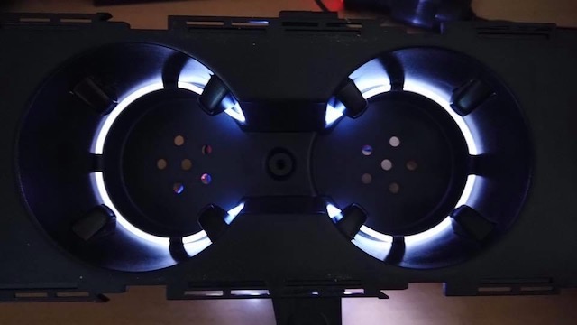

A tymczasem dwa elementy czekają na montaż:
1. Gniazdo zapalniczki z podświetleniem.
2. Uchwyt na napoje z podświetleniem.

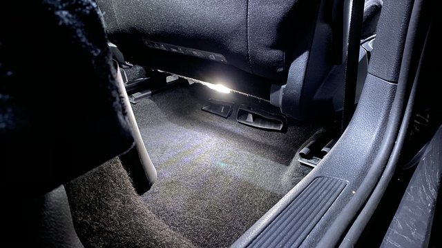

Dwa kroki do przodu:
1. Oświetlenie nad dywanikami z tyłu
Nie do końca jestem zadowolony, bo nie puściłem przewodu w 100% pod wykładziną. Widać 2cm od progu do szyny pod fotelem. Miałem już nawet poluzowane śruby fotela, ale naszło mnie jakieś złe przeczucie i puściłem ten przewód w bardziej leniwy sposób. Możliwe, że za kilka dni poprawię. Link YT
