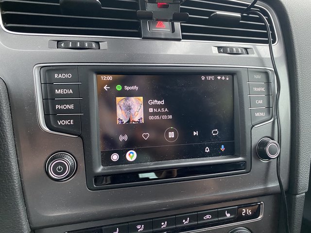

Do auta wchodzi nowa funkcjonalność w postaci App-Connect, Voice Control.
Czekam jeszcze na port USB obsługujący CarPlay, żeby działało z urządzeniami Apple.

Uruchamiałeś sam czy zlecałeś komuś?
Jaki port usb obsluguje carplay?

Szamper pisze:Uruchamiałeś sam czy zlecałeś komuś?
Udało mi się wgrać samemu.
Do Carplay musi być 5Q0 035 726 E, ewentualnie 5Q0 035 726 H.
Końcówka E zadziała na wszystkich jednostkach. Końcówka H tylko na MIB2 Standard (Composition Media/Discover Media).

Wszedł odpowiedni port USB, zmiana kodowania i CarPlay działa.
Co ciekawe straciłem opcję muzyki z USB. I tak puszczam z SD lub BT (teraz z CarPlay), więc strata niezauważalna, ale będę badał czy da się przywrócić USB w źródłach mediów.
Dla zainteresowanych: tak, da się App-Connect ogarnąć już samemu. Od kilku dni jest w necie dostępne wszystko co potrzebne. Mając trochę wiedzy i zdrowego rozsądku można aktywować App-Connect, Voice Control i całą resztę chronioną FECami i SWaPami. W jednostkach Techisat nie jest potrzebny nawet komputer diagnostyczny. Wszystko robi się kartą SD.

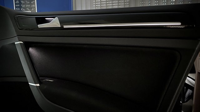

Kilka kroków dalej z Ambiente:
Do tego wymiana filtra powietrza + ozon. I kasowanie inspekcji.
