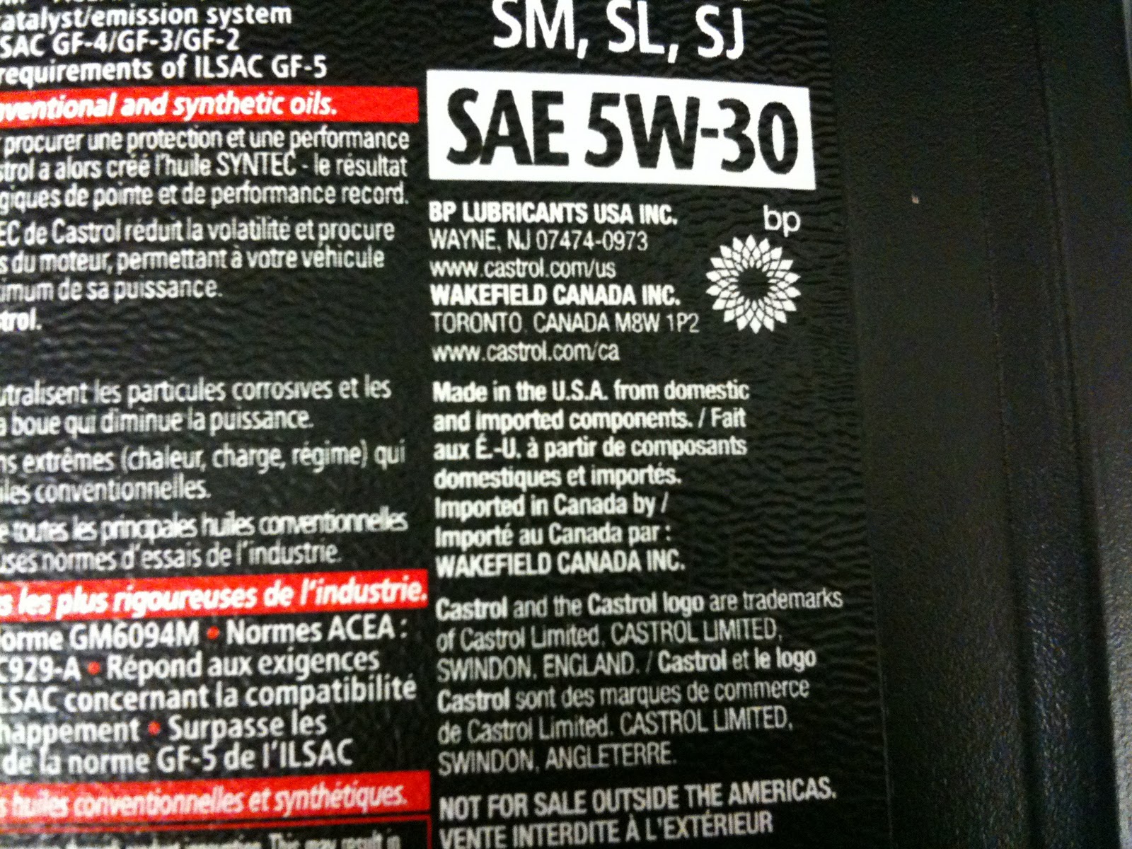

http://1.bp.blogspot.com/-TbIDzh5mrtY/T ... G_1560.jpg
dopisek na dole po prawej mówi wszystko , a zwłaszcza to, że te same silniki VW jakoś w USA nie mają problemu z popiołami , bo amerykanie chronią olejem silniki a Kyoto, niskie popioły i pakiety klimatyczne zostawili nam.
