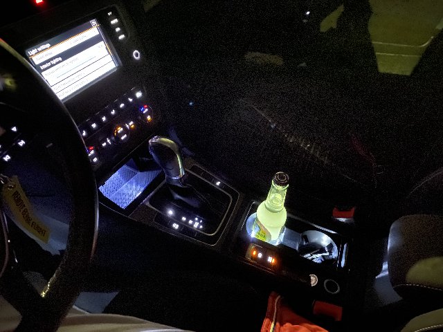

    Dołożenie oświetlenia schowka na okulary (wątek, film YT)
    Dołożenie oświetlenia wewnątrz schowka pod panelem klimatyzacji (wątek, film YT)
    Dołożenie oświetlenia uchwytów na kubki (wątek, film YT)
    Dołożenie oświetlenia nad dywanikami (film YT #1, film YT #2, film YT #3)
    Dołożenie dodatkowego oświetlenia bagażnika (film YT)
    Dołożenie ambiente wszystkich drzwi i oświetlenia ostrzegawczego (wątek, film YT #1, film YT #2, film YT #3)

Dzisiaj udało mi się ogarnąć dwa kolejne tematy.
Postaram się zrobić wątki w dziale "Zrób to sam", a tymczasem zajawka w formie zdjęć.
Rozbiórka tunelu środkowego:
Oświetlenie w schowku pod panelem klimy oraz w uchwycie na napoje:
Panel nawiewów na tył ze zintegrowaną ładowarką USB:

Tomasz_W-wa pisze:Modzik z 2x USB z tyłu fajny.
Właśnie wrzuciłem szybki poradnik jak to ogarnąć tutaj.
Do tego filmiki z kulisami pracy
Łonacznik (PL): https://youtu.be/Un00BU9FFMs
mr-fix (EN): https://youtu.be/tLZcmenU7Pw

Wrzuciłem poradnik montażu oświetlenia przedniego schowka i uchwytu na napoje tutaj.
Kulisy pracy na YT: https://youtu.be/-55k83cBOFU
