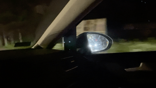

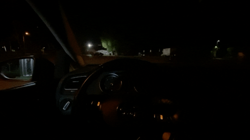

Jestem bardzo zadowolony z tego jak to działa. Nie trzeba odwracać głowy, można wzrok mieć cały czas na drodze, a i tak kątem oka widać ostrzeżenie.
Pełna jasność przy włączeniu zapłonu:
Połowa jasności, gdy pojazd znajduje się w martwym polu:
Kulisy przeróbki:
