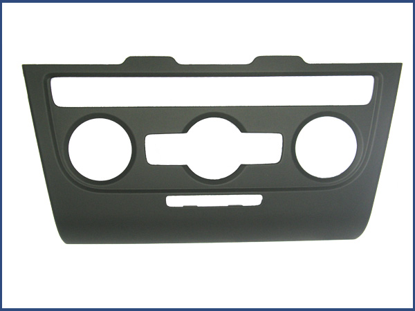

a ja mam pytanie. Kiedyś jak zakładałem radio i trochę mi zeszło i autko było na zapłonie trochę to na rcd 510 wyświetliło mi się rear OFF i kłódka. na standardowym panelu. dziwne bo przycisku brak. Rozumiem że wtedy zamykamy nadmuch w podłokietniku na tył tak ?
pytanie czy mogę założyć ten panel
nowy_panel
i czy jest sens i się z tego korzysta ?
minusem jest że pokrętła bez chromów
Re: New Climatronic MK6 MY13
Post14 paź 2015, 09:04
rear off nie działa w golfie, wiec nie zamykasz nadmuchu w podłokietniku..
Czy ten panel z linku bedzie działał nie wiem ale lepiej poszukaj normalnego z chromem jest ich sporo...
