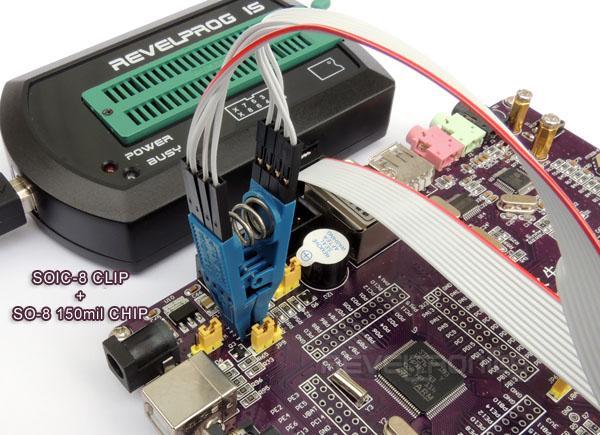

Zobacz therent na to forum: http://www.gti-tdi.de/board4/index.php?thread/6258-suche-dump-5k0-920-882-a/&postID=41055#post41055
Okazuje się, że updatuje się oprogramowanie zegarów. Możesz popytać o pliczek ;)
A potem programator :
I po temacie :)
