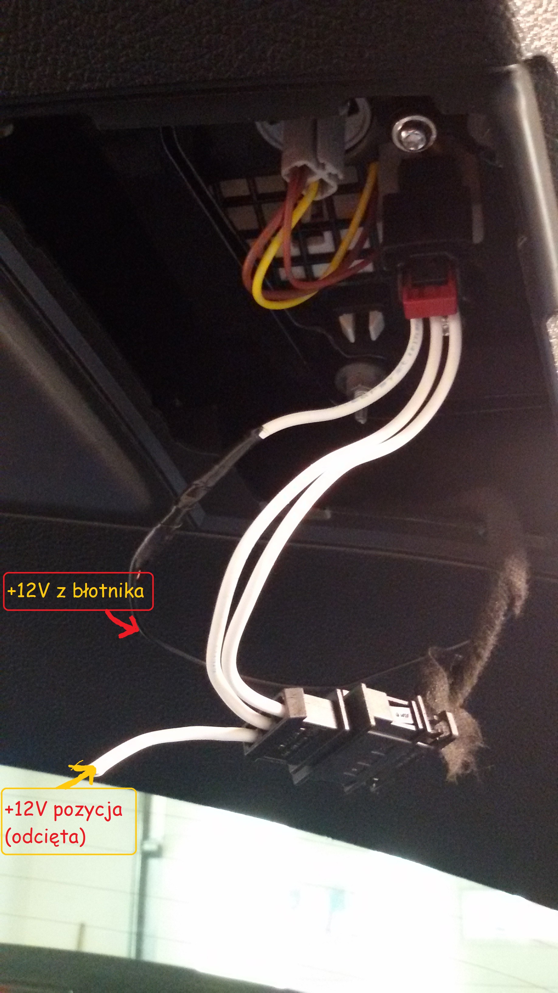

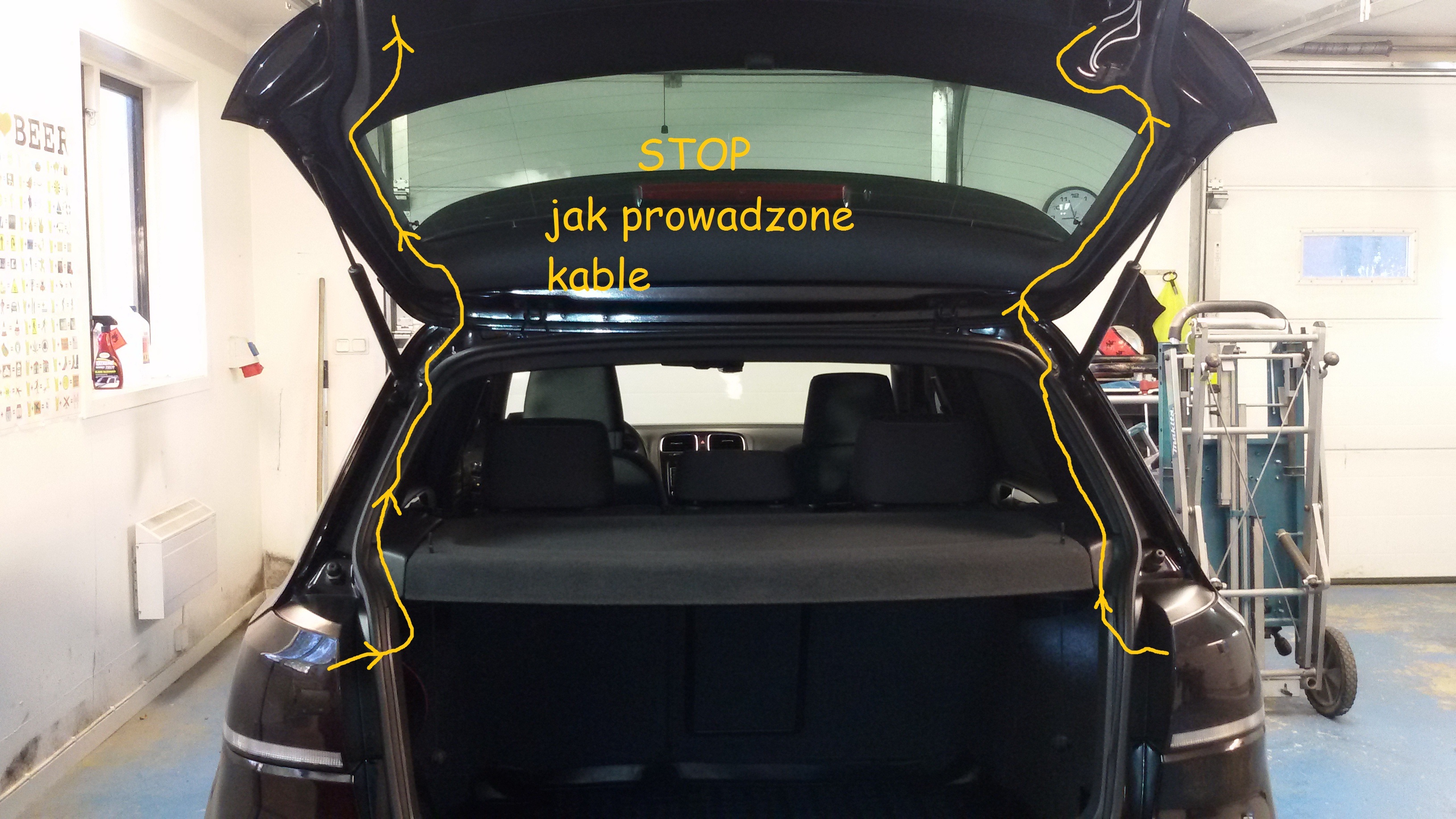

Pierwszą czynnością będzie rozebranie tapicerki samochodu w tylnej części w celu przeciągnięcia dodatkowego kabla z lampy w błotniku do lampy w klapie.
Następnie musimy odizolować kabelek pin 1
Czyli zasilanie pozycji i Stop z błotnika.
A następnie przylutować do niego jedną stronę kabelka.
Następnie izolujemy taśmą i bierzemy się za podłączenie kabli w klapie.
Na przejściówce w klapie odcinamy kabel zasilenia pozycji 12V Pin 1.
W jego miejsce podłączamy kabelek prowadzony z lampy błotnika.
Gdy już wszystko podłączymy , czyli prawą i lewą stronę w taki sam sposób.
Mamy oczekiwany efekt.
Oraz nieoczekiwane :P
Po takiej modyfikacji światła pozycyjne w klapie świecą nawet po otwarciu.
No i wcześniej wspomniany błąd spalonej żarówki
