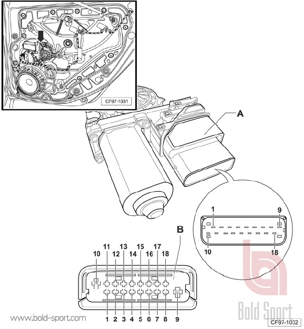

Dzisiaj przy okazji postanowiłem podłączyć lampki w drzwiach z tyłu.
Ku mojemu zdziwieniu piny 14 i 4 są wykorzystane.
Po zakodowaniu lampek i podpiąć się pod te piny nie ma żadnej reakcji. Brak oświetlenia.

Witajcie.
Dziś udało mi sie zrobić zdjęcie kostki dziw tylnych lewych.
Jak widać na załączonym obrazki PIN 14 i 4 są wykorzystane.
Jednak kable od tych pinów idą do wewnątrz drzwi.
A gdzie dalej nie wiem.
Morze w przyszły weekend bardziej rozbiorę drzwi i sprawdzę do kąt prowadzą te kable.

U mnie przód poszedł bez problemu ale z tyłem mam ten sam problem. Piny 4 i 14 są zajęte i nawet jak podepne lampki na krótko do tych pinów to i tak nie działa. Gdzieś jeszcze przeczytałem że może pin 1 i 2. 2 jest pusty a 1 leci do małego głośniczka. Ma ktoś moze pojęcie co i jak z tymi pinami w tylnych drzwiach?
Pozdro
Re: Lampki drzwi - warningi tył
Post13 sie 2014, 13:58
A jesteście pewni, że od dobrej strony liczycie?
Post13 sie 2014, 14:01
Jak dobrze pamietam od tylu kostki sa nr pinow... Sprawdźcie czy to nie gapowe :-)
Post13 sie 2014, 14:23
kamill pisze:A jesteście pewni, że od dobrej strony liczycie?
Z dobrej. Zobacz na zdjęcie Baster'a u mnie jest tak samo.
Z tyłu nie ma nr pinów.

Edit:
Sprawa rozwiazana. Nie potrzebnie sie zasugerowalem pinami ze zdjecia Bastera. Nie te piny. Czyli Kamil dobrze pisal. Piny 4 liczacz od grubego bialego kabla czyli z drugiej strony hehe. Czyli na zdj. Bastera nastepne wolne :-)
Post13 sie 2014, 20:06
No sory bardzo jak mogłem liczyć od tyłu czy na wspak jeśli sugerowałem sie świetnym opisem z rysunku co dodał Kamil
Post13 sie 2014, 21:29
Nie ro zeby to byla Twoja wina. Raczej moja bo nie probowalem inaczej tylko smarowalem z pinami wg twojego zdjecia hehe.
No to teraz policz od prawej strony piaty od dolu. Czyli te dwa nastepne co masz wolne na TWOIM obrazku zaznaczone jako 4 i 14
Post14 sie 2014, 21:30
ghost_rider pisze:Nie ro zeby to byla Twoja wina. Raczej moja bo nie probowalem inaczej tylko smarowalem z pinami wg twojego zdjecia hehe.
Czyli pin 5 i 15 :D
