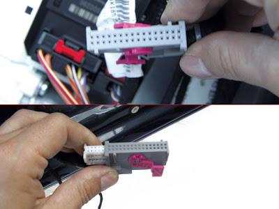

Dzisiaj zamontowałem lampki u siebie ( na razie tylko jedną :D ) Nic nie urwałem ani nie połamałem, zakodowałem i wszystko ładnie świeci. Mam tylko pytanie jak montowaliście piny w kostce? Wystarczy wsunąć i już ( ja się trochę męczyłem żeby pin wszedł do końca) czy można rozebrać tą kostkę?
Re: Lampki drzwi - warningi tył
Post12 wrz 2014, 20:59
odpinasz kostkę ze sterownika i jak ją masz luzem to rozbierasz
I leciutko w białą kostkę wchodzą piny.
Post12 wrz 2014, 21:10
A czy przypadkiem nie ma dwóch różnych rodzai kostek? Moja jest identyczna jak ta na zdjęciu Bastera parę postów wyżej, próbowałem się do niej dobrać, ale nic z tego nie wyszło.
Post12 wrz 2014, 21:28
Ja Ci pokazałem kostkę przednich drzwi, w tylnych jest inna jak na focie Bastka, tylna jest nierozbieralna ale jest w niej zabezpieczenie wszystkich pinów do wyciągnięcia.

Post12 wrz 2014, 21:39
Dzięki, teraz już wszystko wiem. Przód dopiero przede mną, więc wcześniejsza fotka też się przyda.
