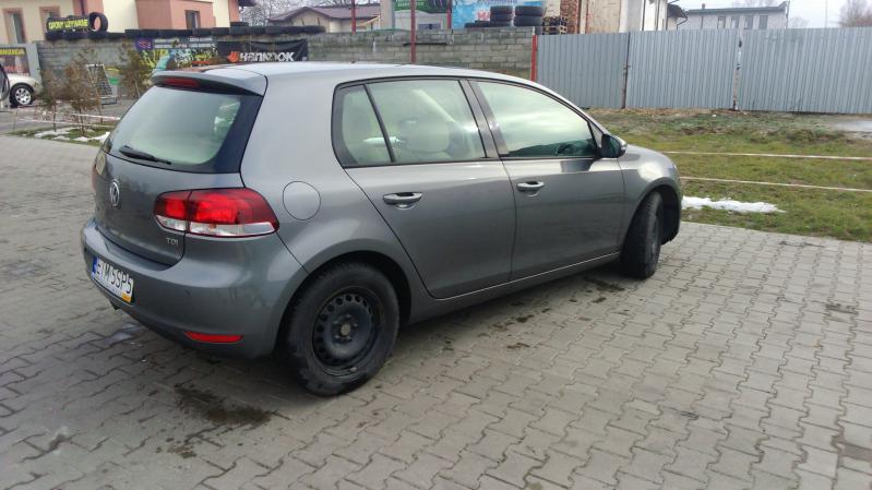

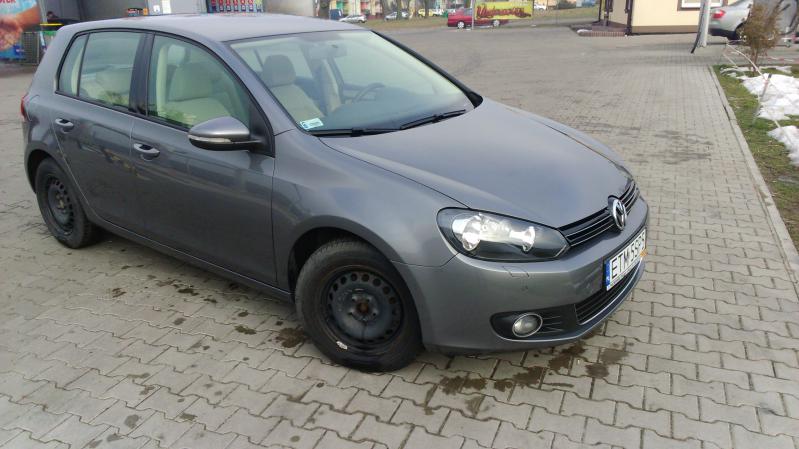

Cała przypadłość do marki zaczęła się golfa IV HB a potem już było z górki,skoda octavia i ostatni kombiak a mianowicie:
A to najnowyszy nabytek :) MK6

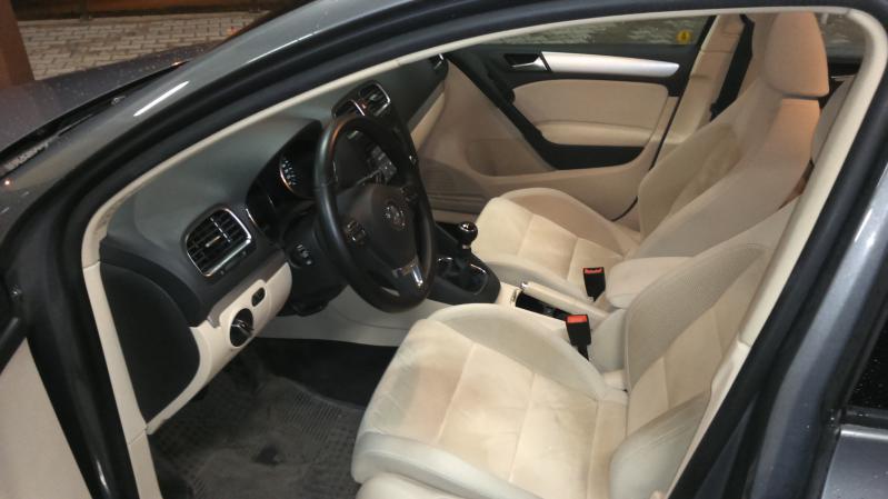

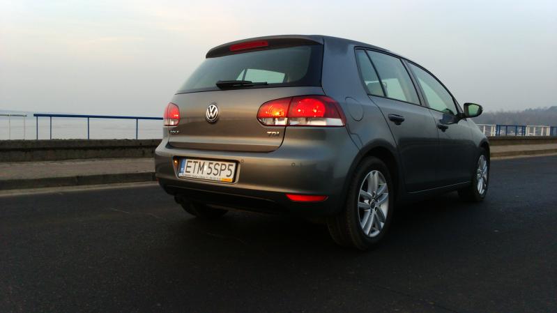

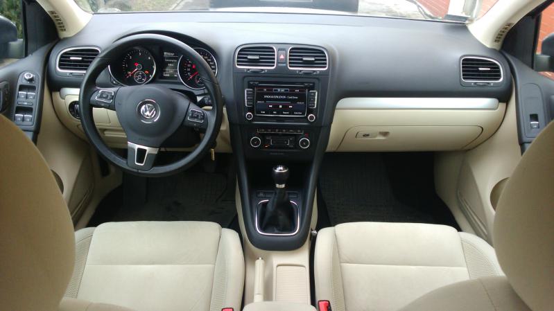

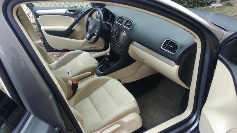

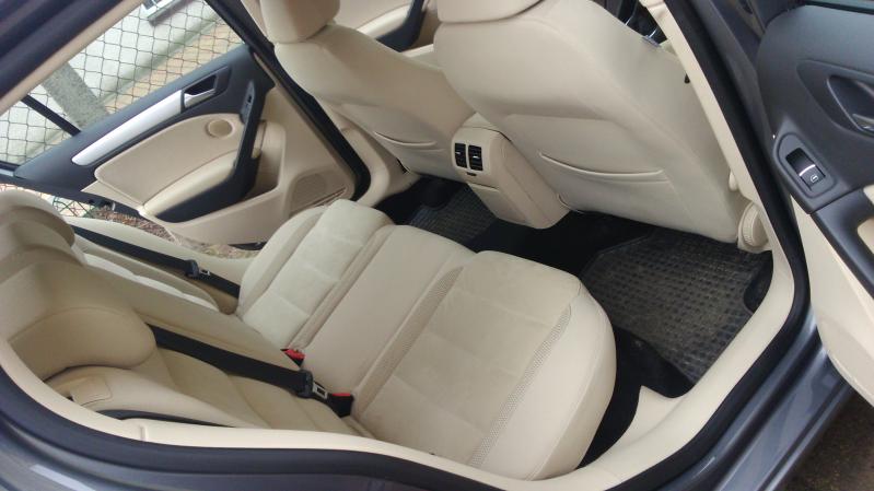

koper92 - super auto. Szare są najlepsze ;)
PS - fajnie wygląda jasna tapicerka.. ciekawe jak z brudzeniem?

Re: Golf MKVI - 2.0 TDI CR - 2009 HighLine by Koper92
Post20 lut 2015, 12:16
Brudzi sie tak samo, tylko szybciej ten bród widać :P
Zawsze chciałem miec beżowy środek tapicerki :)

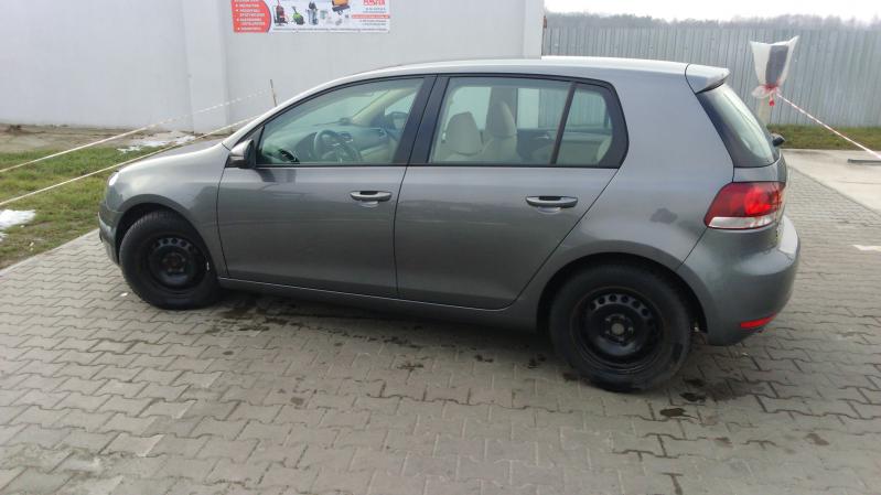

Fajnie doposażony Golf :pub: żeby nie te czarne felgi :P

Co do brudzenia,to jak ktoś dba o auto to nie ma z tym żadnego problemu :D
Jadą już do mnie końcówki od skody yeti,lotka od ed 35 i zderzak na tył r-line. Teraz by skompletować reszte potrzebnych gratów do pakietu r-line i bedzie jak trzeba.
P.s.spwod na lato są ori 16" :)

O auto mam czym dbać także tapicerka jest dobrze utrzymana ;)

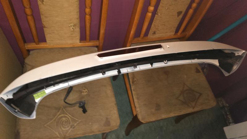

Lotkę do gti kupiłeś nową od gładysza czy uzywkę?? bo do montażu potrzebne lotka, element montażowy, przejściówka stopu i spryskiwacza. :pub:
Post21 lut 2015, 15:34
Lotkę kupiłem używkę,niby ma wszystko co potrzeba,okaże się jak przyjdzie ;)

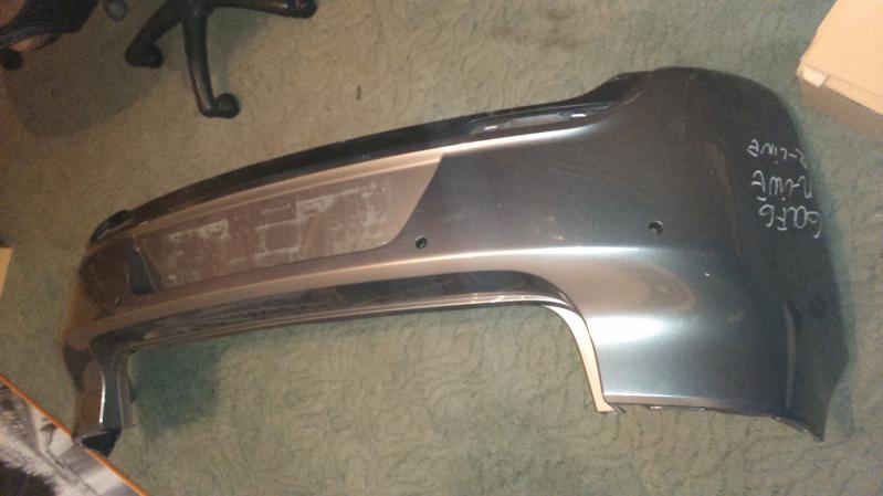

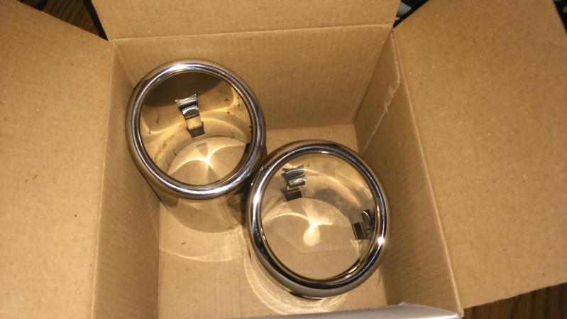

Zawitały już pierwsze graty ;) lotka ,zderzak tył r-line,końcówki wydechu od skody yeti :)ObrazekObrazekObrazekObrazek
Pomoże ktoś znaleźć numery dolnych adapterów do zderzaka r-line? Bo partacze z aso nie potrafią.

Ta jasna tapicerka w Twoim aucie jest mega =D>
Post24 lut 2015, 15:57
Dzięki wielkie miło słyszeć :pub:

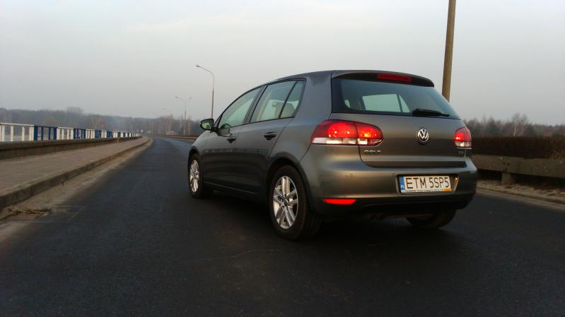

Bardzo ładne auto - w jedynym słusznym kolorze ;)

koper92 pisze:Pomoże ktoś znaleźć numery dolnych adapterów do zderzaka r-line? Bo partacze z aso nie potrafią.
Tak nie ma to jak ASO...
Dolne : 5K6802657, 5K6802658

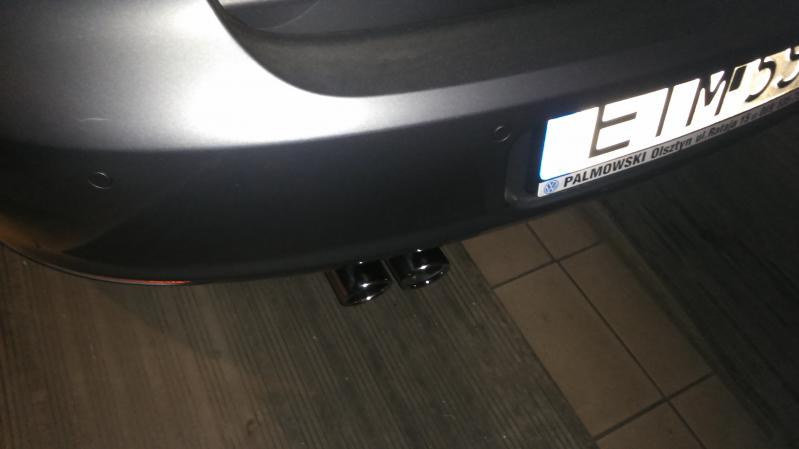

na fotce słabo widac ale jakby nie były końcówki wydechu dobite do końca :D

Pit Końcówki kupisz w aso lub na allegro. Numer 5L0071910
http://allegro.pl/oryg-koncowki-wydechu-chrom-yeti-5l0071910-aso-i5106958070.html
Marmi a w mk 6 trzeba ścinać końcówki na prosto tak jak to jest w instrukcji?
Post26 lut 2015, 17:36
koper92 pisze:Marmi a w mk 6 trzeba ścinać końcówki na prosto tak jak to jest w instrukcji?
Nie ma potrzeby ich ścinać, ładnie je ułożyć i nabić do końca za pomocą np młotka i drewienka, żeby nie poobijać końcówek :pub:
Post26 lut 2015, 19:17
To widocznie muszę użyć szwagra,bo gumowy jest za słaby :D

Tak jak Marmi napisał dobrze je ustaw i dobij tak żeby wsparły sie górnymi rantami do wydechu.Środek mega jak szukałem swojego varianta też widziałem taki sam był super.A mk4 variant też super ,mam sentyment bo miałem takiego samego tylko bez skóry.Powodzenia w modach.

Panowie poratujcie zdjęciem do którego momentu powinny dojść końcówki? powinny wejść pod ten zawinięty kołnierz w końcówce? Walcze z tym już 2h i efektu nie ma ;/
Post28 lut 2015, 13:45
tak wydech ma wejsc pod te podwiniete kolnierzyki w koncowkach
Post28 lut 2015, 13:51
To lecę walczyć dalej :/
Post28 lut 2015, 14:23
Jak ustawie końcówki idealnie równo z wydechem,to rant wydechu jest równo z kołnierzem,brakuje mi z milimetr z każdej strony,żeby to się wpasowało.
