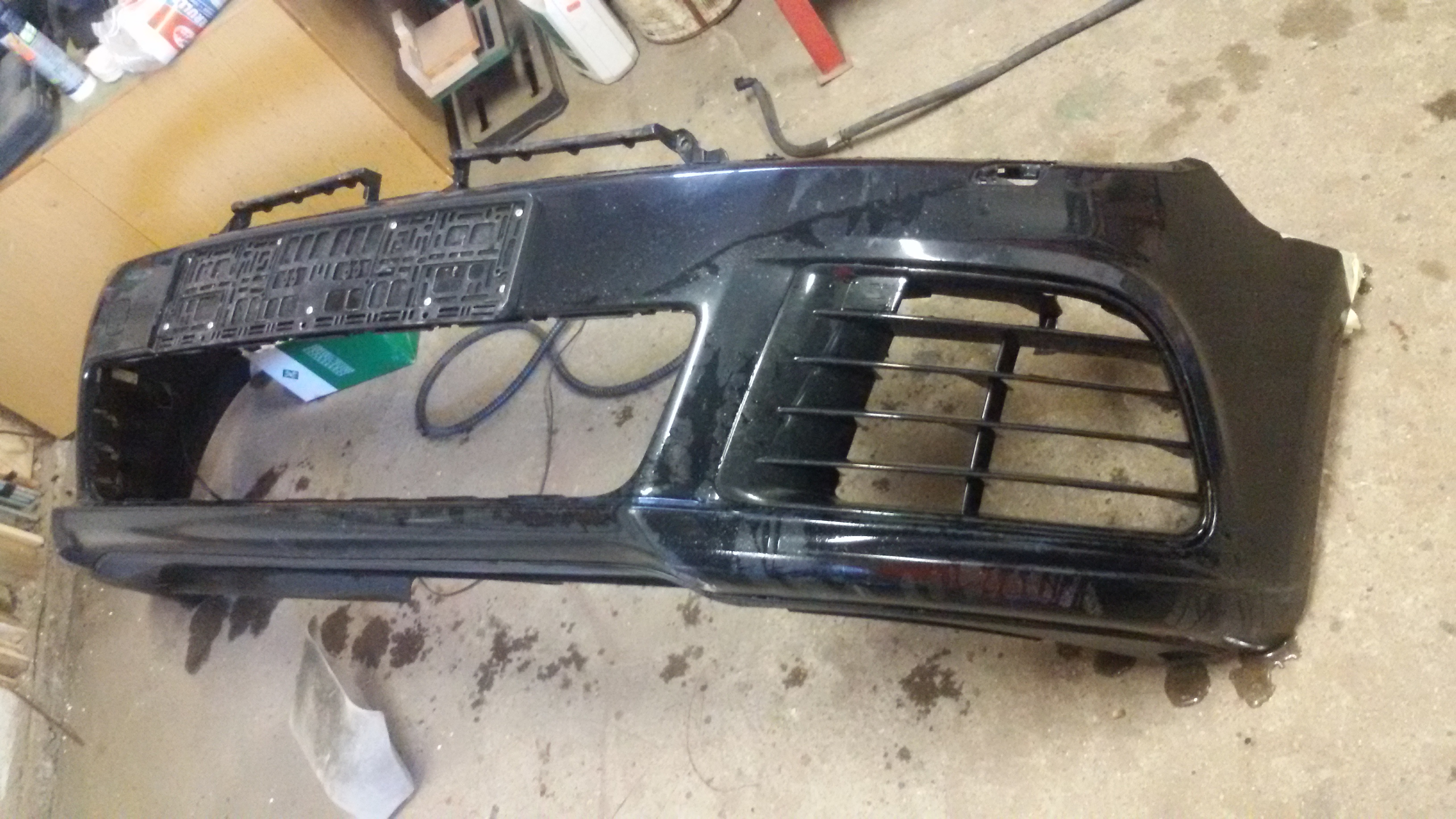

Natomiast z przodu zmiany były takie:
Stary element :
A tak wygląda nowy :D :D
Dla wielu niewielka zmiana lecz dla nielicznych ..znacząca :D :D :lokej: :pub:

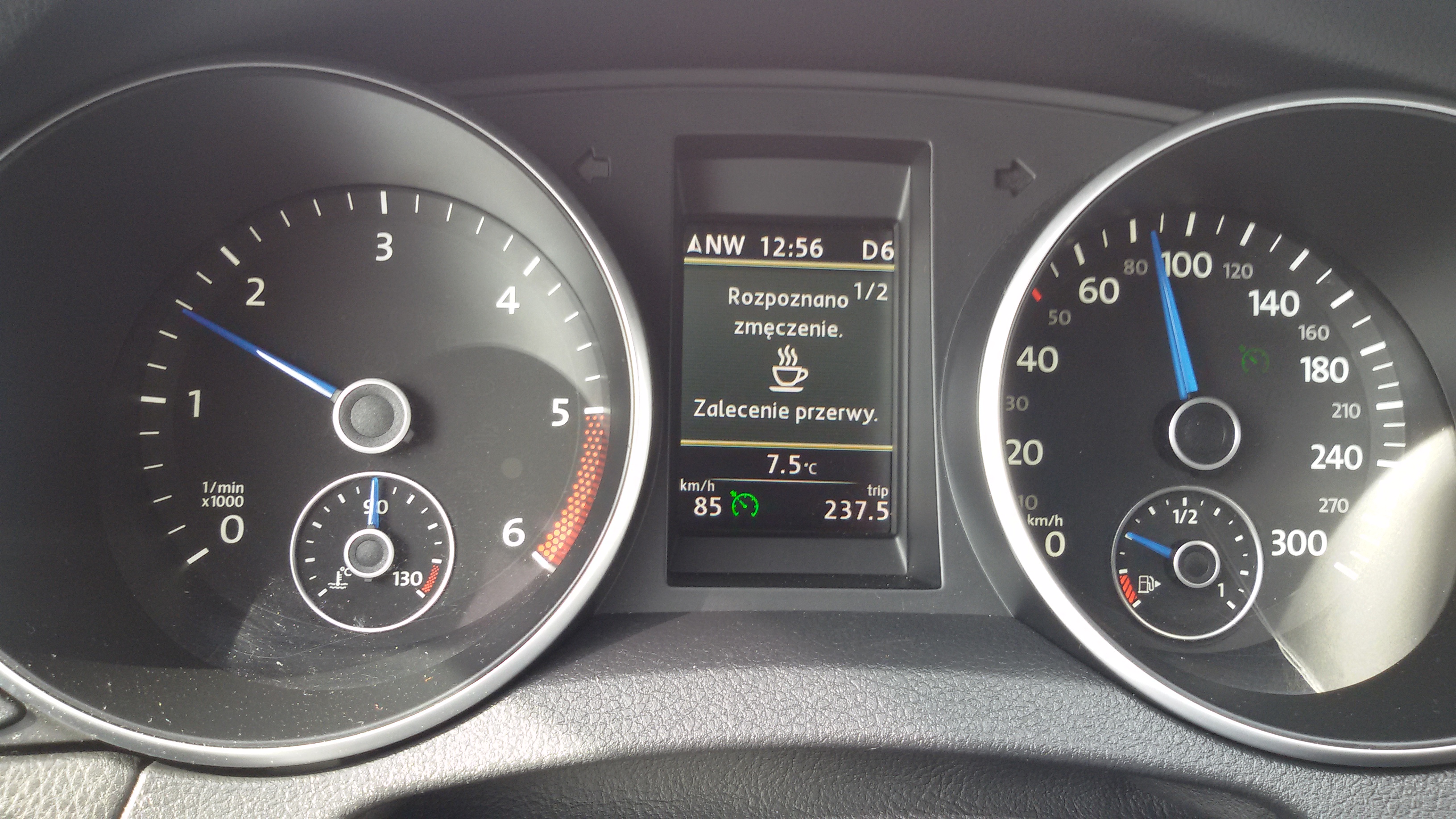

Tak jakoś w trakcie ostatniej trasy rekreacyjnej golfikiem pokazało mi sie takie dziwne coś :lokej:

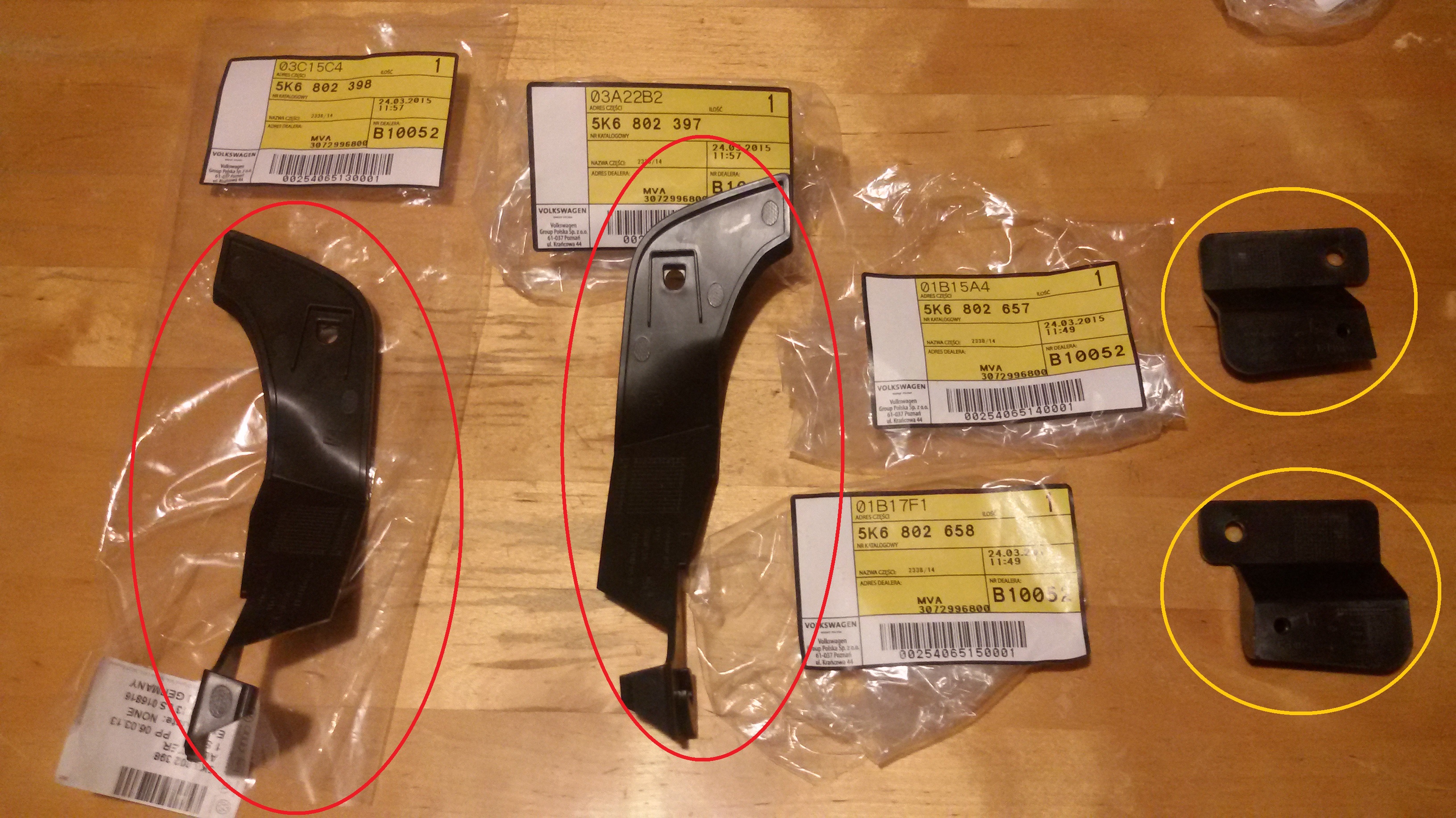

Baster w ktorym to miejscu się montuje i i dokladnie ktorą część zderzaka trzyma ?
Nie przypominam sobie tego elementu na schemache :/
Post19 kwie 2015, 08:10

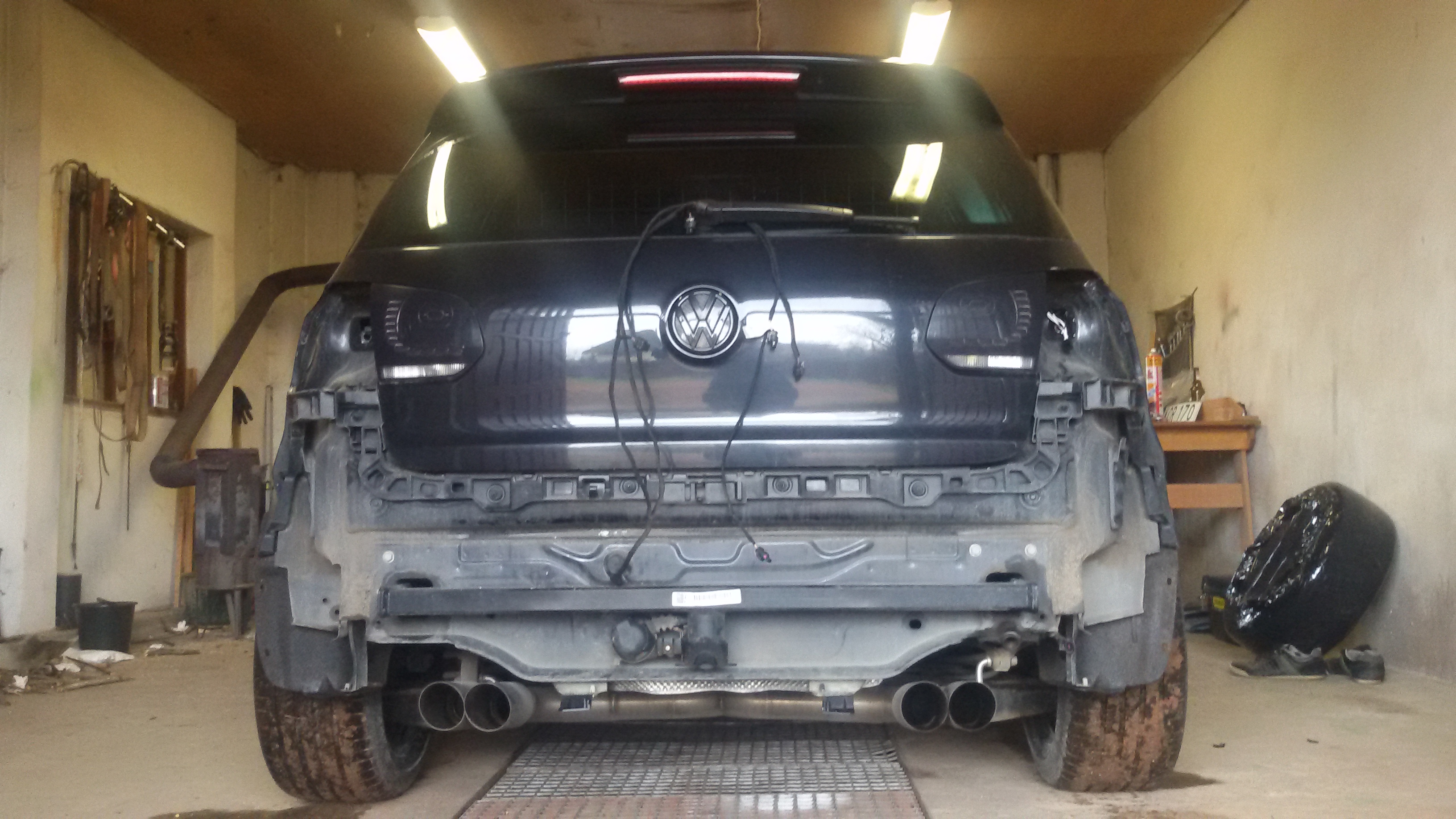

XenosagaII w odpowiedzi na Twoje pytanie przedstawiam zdjęcia z częściami zaznaczonymi kolorowymi owalami i odpowiednio dla tych części tym samym kolorem zaznaczone miejsca na aucie.
Elementy zaznaczone na czerwono mają za zadanie przedłużyć końcówkę nadkola by błoto nie dostawało sie do wewnątrz zderzaka.
Elementy zaznaczone na pomarańczowo są potrzebne przy zderzaku R-line bo jest on znacznie nizszy i głębiej wchodzi pod auto i nie ma możliwości przykręcenia dyfuzora do nadwozia.

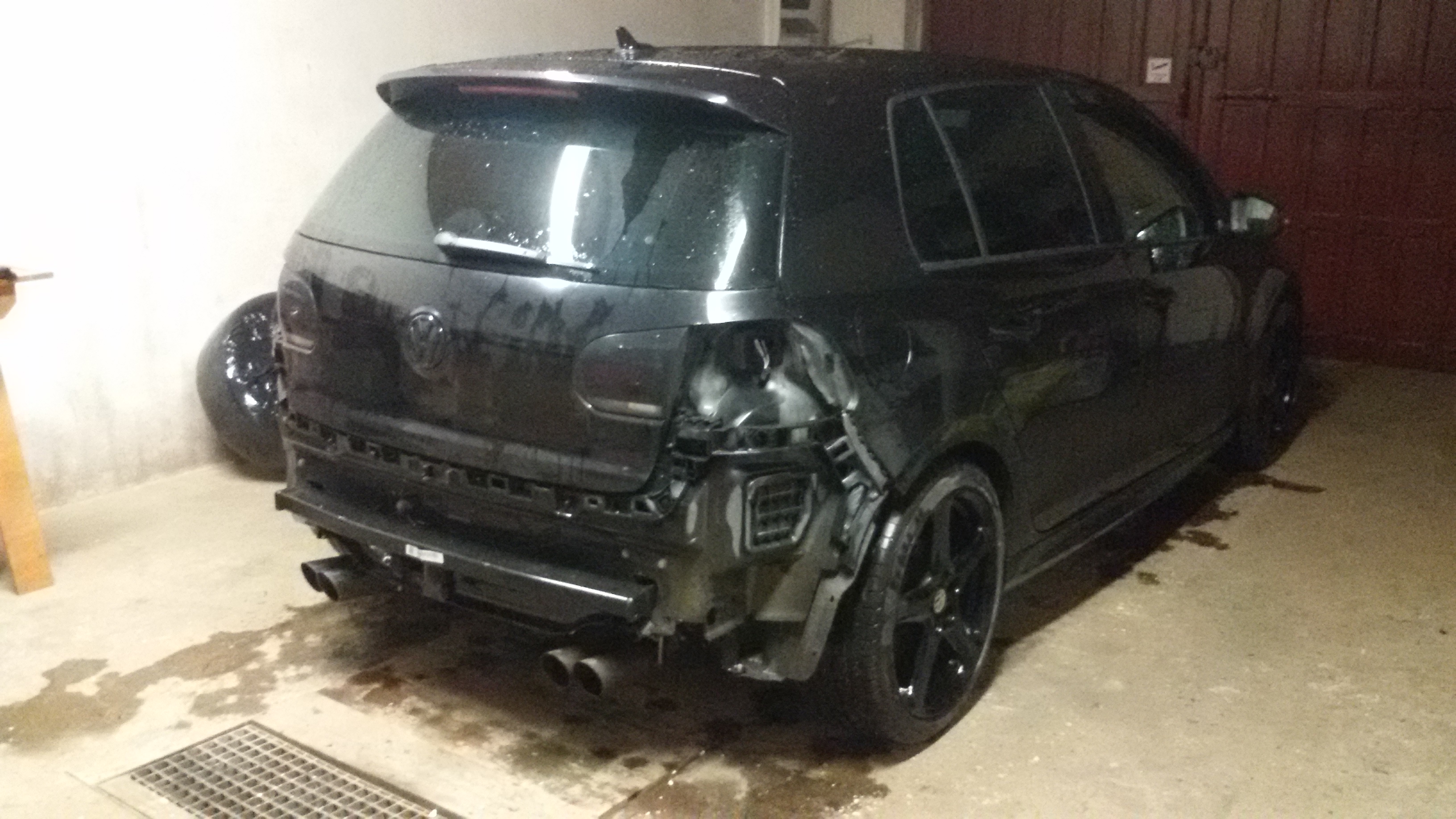

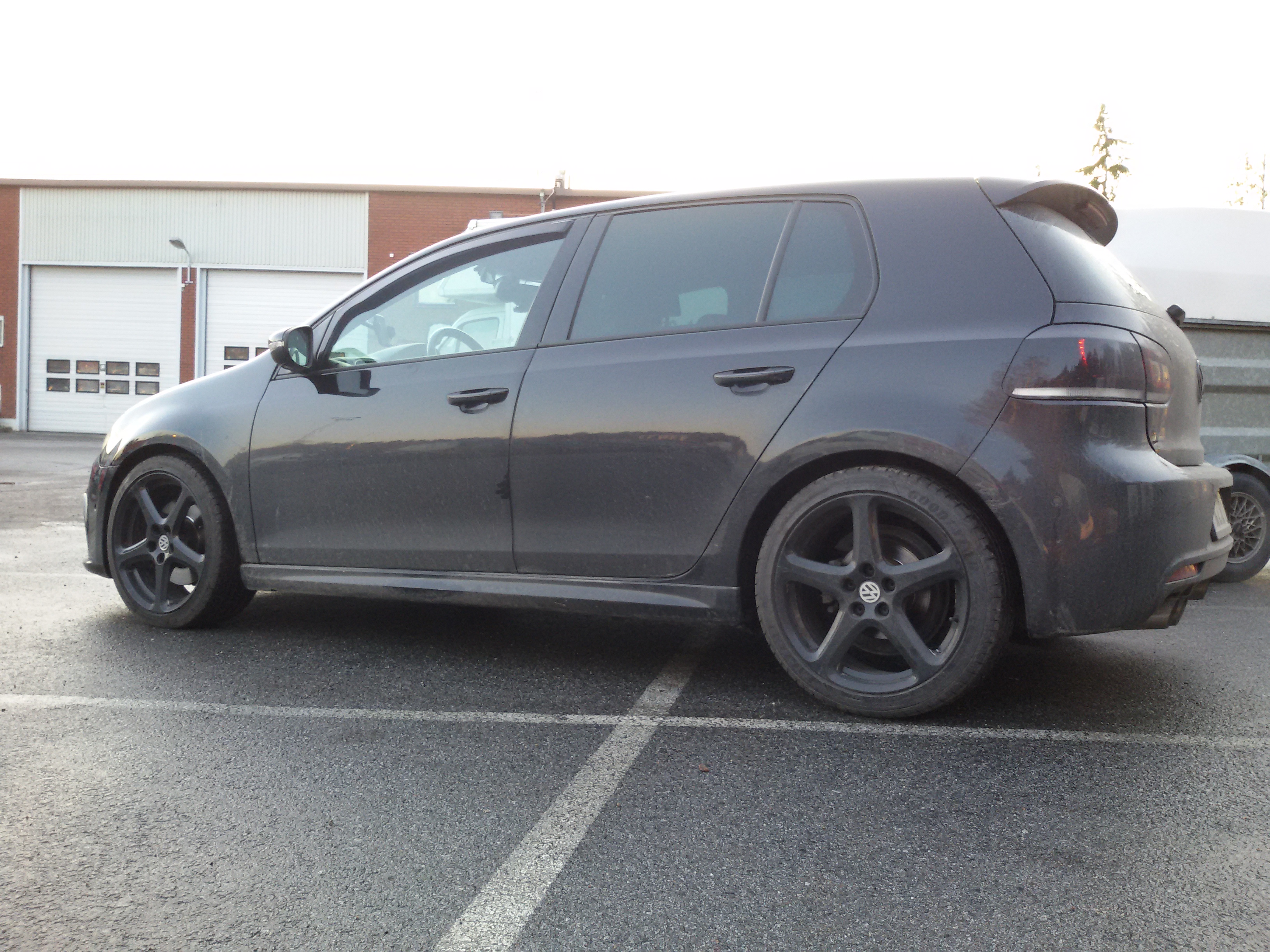

No i dzisiaj już się GLEBŁO :D
Wizualnie już trochę lepiej...
Na pewno pójdzie jeszcze trochę do dołu...
Co do twardości jest 26 poziom z 32 czyli dość twardo :lokej: :lokej:
I muszę przyznać ze nowy twardy zawias razem z nowym kompem daje niezłą zabawę :lokej: :lokej: :lokej: :lokej:

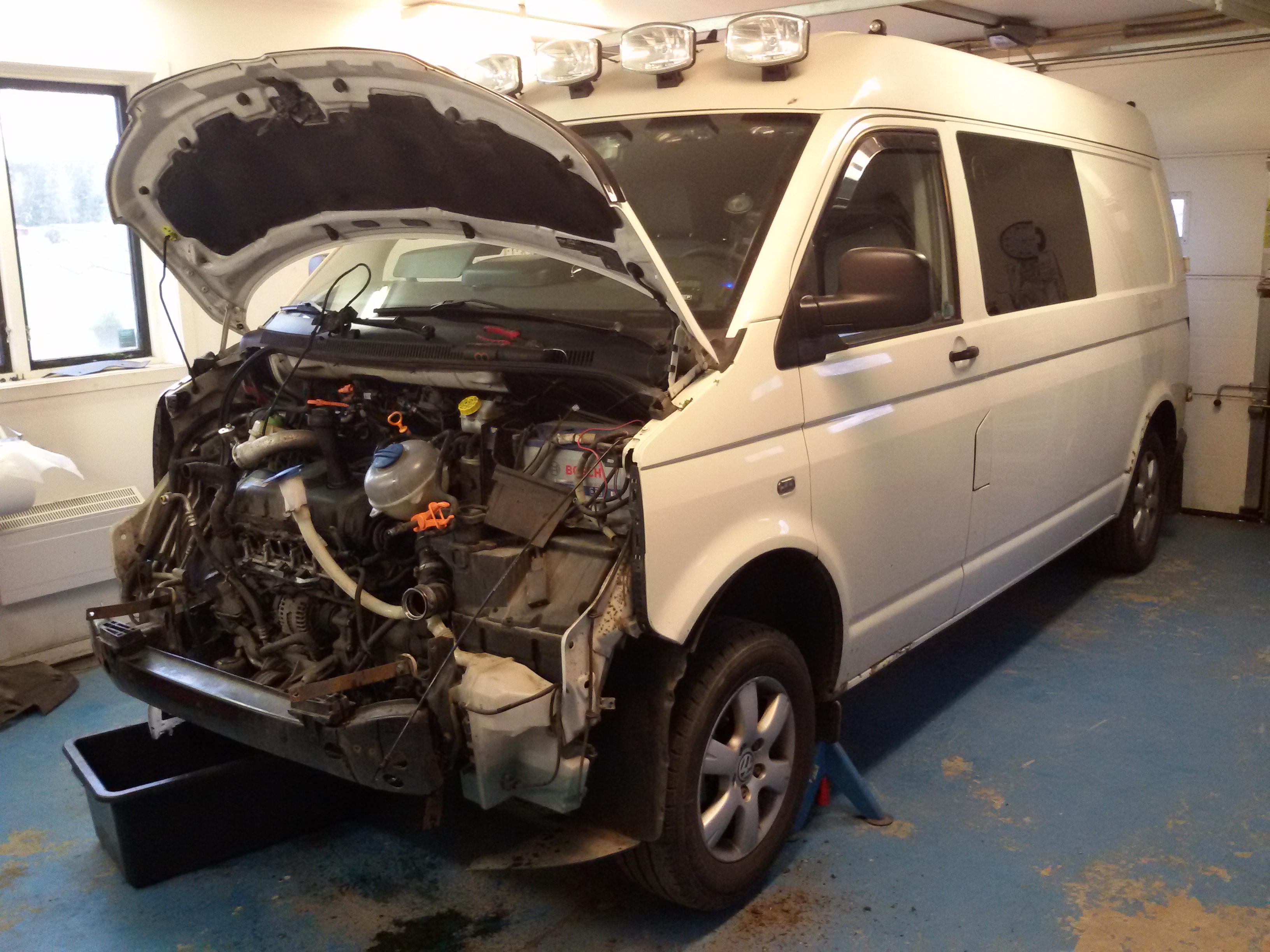

Za tydzień będę jeszcze glebował i podłączał OPS 360 bo teraz mam taki większy problemik w garażu :D
Post25 kwie 2015, 19:32
Baster a co się stało?Widzę chyba jakaś grubsza sprawa
Post25 kwie 2015, 19:34
arthur7374 pisze:Baster a co się stało?Widzę chyba jakaś grubsza sprawa
No właśnie widzisz to tylko wymiana świec żarowych :D
Fabryka się postarała :D by był dostęp :banghead:
Post25 kwie 2015, 19:39
Transportery z silnikiem z przodu tak juz mają. W mojej Teczwórce tez muszę wymienić świece i jest podobna walka.
