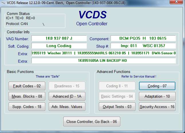

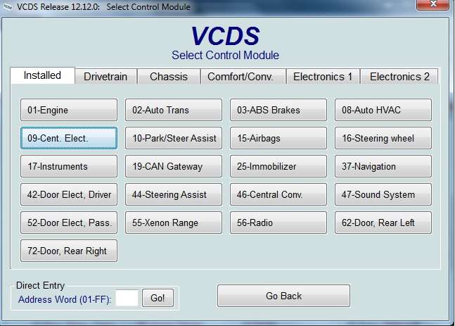

A więc standardowo VCDS :)... 09. Central Electric

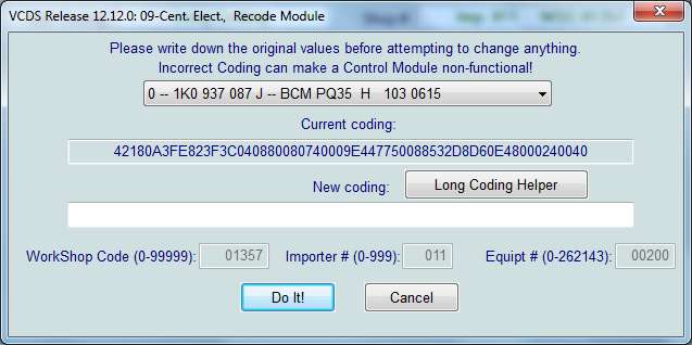

07 Coding...

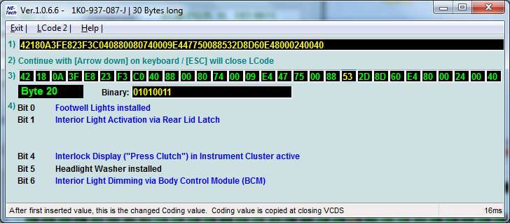

Long coding helper..
Byte 20 bit 5 odznaczamy i "Do IT" ;)
I już w zimę nie przymarzną:)
