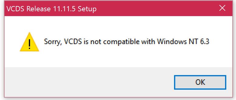

Zainstalowałem system win10 i przestał działać mi kabel... Czy dysponuje ktoś sterownikami do win 10?

kamill pisze:Zainstalowałem system win10 i przestał działać mi kabel... Czy dysponuje ktoś sterownikami do win 10?
Jaką masz wersje kabla??
U mnie na Win10 działała bez problemu zarówno 14.10.2 jak i wszystkie nowsze.
Spróbuj odinstalować i zainstalować na nowo aplikację sprawdzając czy wszystko co masz związanego z Ross-Tech'em odinstalowałeś.
U mnie wersja 15.7.1 za nic w świecie nie chciała działać jak miałem zainstalowane wcześniejsze wersje, wiec moze tutaj znajdziesz rozwiazanie problemu ;)

Nowy komputer, więc nic tu miałem z nim związanego :) A kabel/program mam 11.11.5

No to tu moze być problem ...
Na jakim systemie wcześniej pracowałeś?
I czy podczas instalacji kabla wywala Ci błąd sterownika?
Bo jesli instalacje przechodzi bez problemu to jedyne co mi przychodzi do głowy to uruchomienie w trybie zgodności z jakaś wcześniejsza wersja systemu Windows i jako administrator

własnie sprawdziłem ponownie i z tym przejściem instalacji to nie za bardzo :D

kamill pisze:
No to poniekąd masz odpowiedź :lol:
A sposób z odpaleniem w trybie zgodności tez nic twórczego nie wnosi do sprawy?

Jak tryb zgodności nie ruszy to pozostaje zmiana kabla na nowszy, ten nie będzie współpracował z 10

w trybie zgodności poszło :) Nawet nie wiedziałem, że takie opcje są :D
