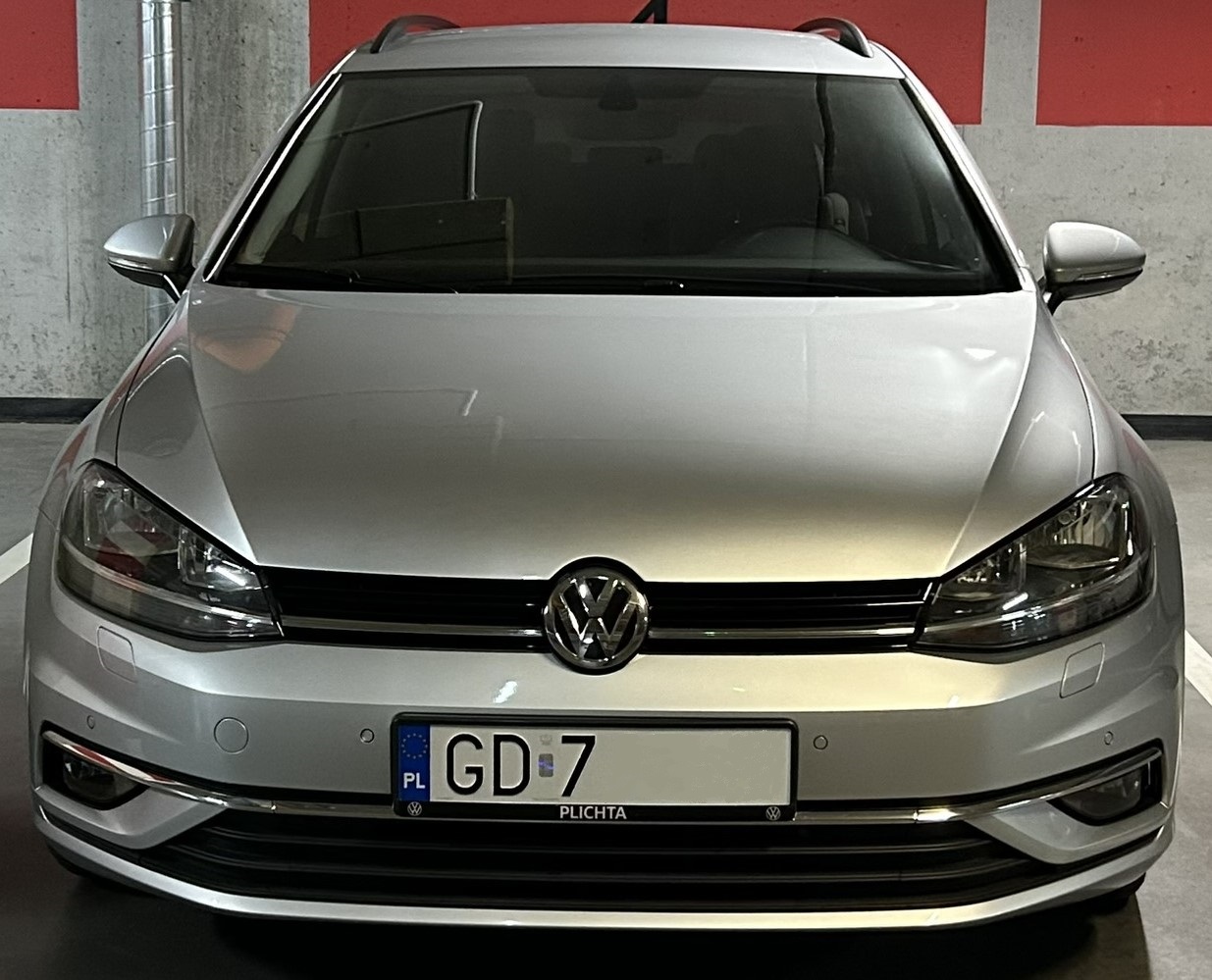

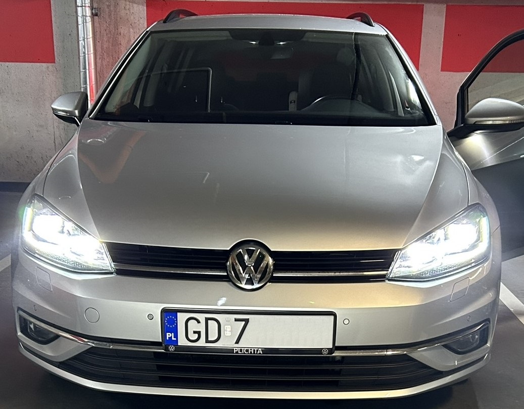

Witajcie!
Wiem że wiele osób zastanawia się nad zmianą lamp ze zwykłych H7 PR: 8IE na LED MID PR: 8IT, mam obecnie drugiego Golfa 7.5 z 2020.r, niestety w tym trafiły mi się zwykle żarówki PR: 8IE , co skłoniło mnie do podjęcia prac nad modyfikacją :D
Obrazekhttps://zapodaj.net/plik-pA4Yn0DvYm
Obrazekhttps://zapodaj.net/plik-FntzdLf6JN

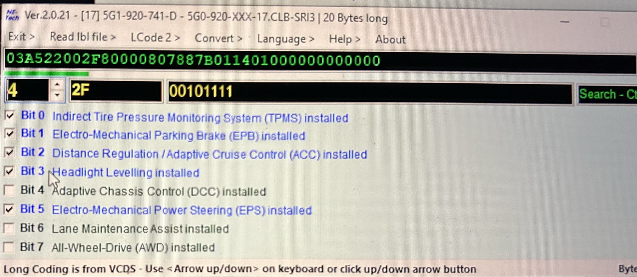

Adaptacje / Kodowanie:
Adres 09: Centr.zesp.elektr. (J519) Plik etykiet:. 5Q0-937-08X-V2.clb
Oznaczenie elementu SW: 5Q0 937 086 CE HW: 5Q0 937 086 BQ
Komponent: BCM PQ37BOSCH 038 0303
Uruchomienie Modułu 4B Sterownika Sterownik Świateł Kierowanych
VCDS : Lista Instalacji
Zaznaczamy
Kod: Zaznacz cały
4B: Moduł wielofunkc.
Zapisz Kodowanie
Adaptacje:
Czujnik poziomowania świateł + aktywacja modulu FCM 4B:
Kod: Zaznacz cały

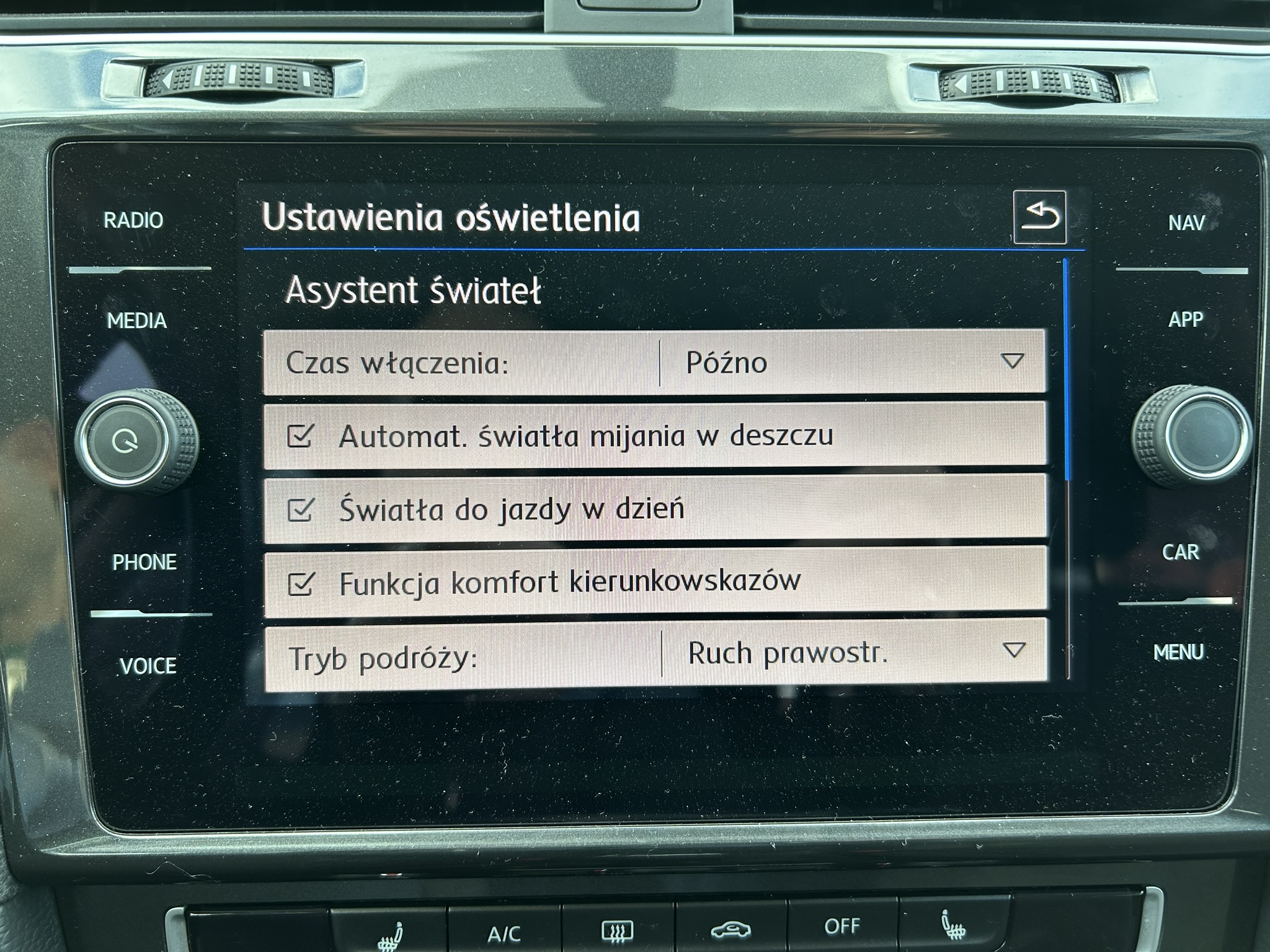

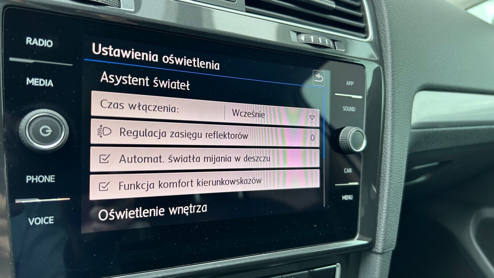

Światła drogowe i doświetlanie zakrętów z reflektorowa LED / uruchomienie trybów wyboru jazdy - prawo i lewostronnego w MIB.
Przed zmianą:
Obrazekhttps://zapodaj.net/plik-V9aAhhw03f
Kod: Zaznacz cały
ENG141650-ENG141973-Fernlicht_assistent-Erweiterte_Fernlichtsteuerung,Basis ,6
ENG141650-ENG116639-Fernlicht_assistent-Fernlichtassistent Reset,nieaktywne ,6
zmienić na:
Kod: Zaznacz cały
ENG141650-ENG141973-Fernlicht_assistent-Erweiterte_Fernlichtsteuerung,AFS: FLA: Fernlicht ueber AFS ,6
ENG141650-ENG116639-Fernlicht_assistent-Fernlichtassistent Reset,Aktywne ,6
Po zmianie:
Obrazekhttps://zapodaj.net/plik-4lfG72v3wa

Adres 17: Zest.wskaźników (J285) Plik etykiet:| 5G0-920-XXX-17.clb-SRI3
Oznaczenie elementu SW: 5G1 920 741 D HW: 5G1 920 741 D
Komponent: KOMBI 212 2700
Kodowanie:
Kod: Zaznacz cały
Byte4
Bit3 - Headlight Levelling Installed
Obrazekhttps://zapodaj.net/plik-HzxgTRYyH2
