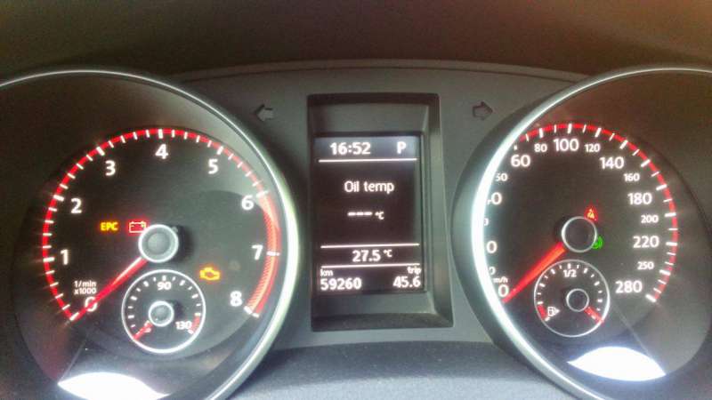

Witam,kilka osób na forum ma problem,z wskazaniem temperatury oleju na mfa.
Mianowicie

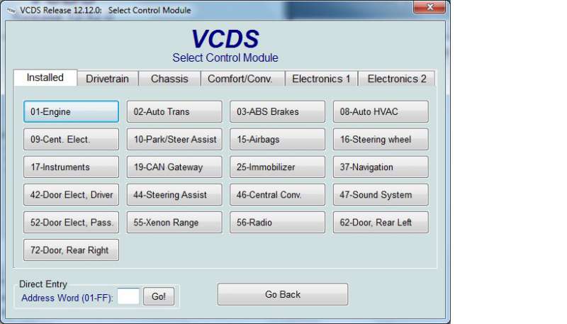

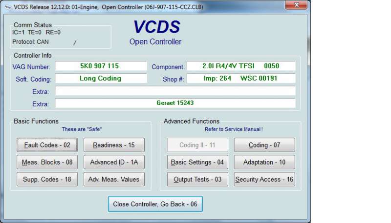

VCDS
Engine--->
08 Measuring Blocks--->

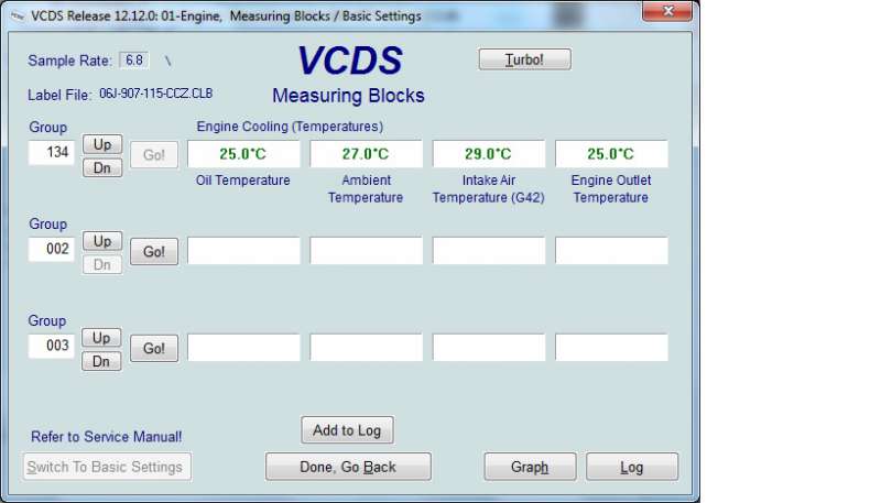

W okienko wpisujemy 134 i już wiemy,że czujnik jest fizycznie i ,że wskazuje poprawnie.
(Może być inna cyfra np: 27,warto sprawdzać od 1 aż trafimy temperaturę oleju)

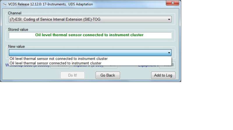

Następnie wchodzimy w głowne okienko VCDS 17-Instruments --->
10 Adaptation i z listy wybieramy opcję widoczną na screenie,zmieniamy na 2 opcje czyli oil sensor connected. Do it!

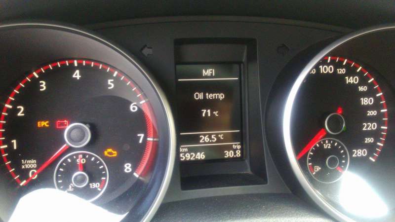

No i mamy już temperaturę oleju w mfa ;)
