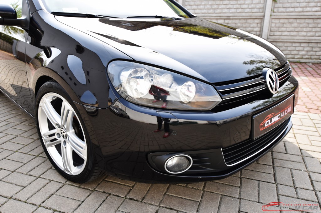

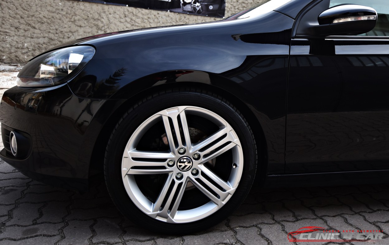

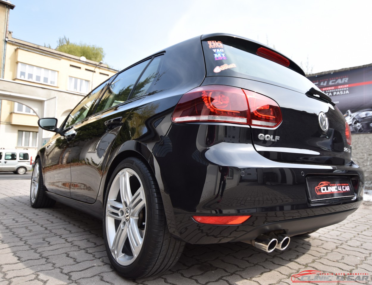

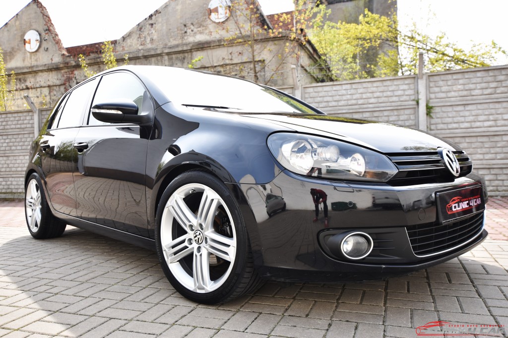

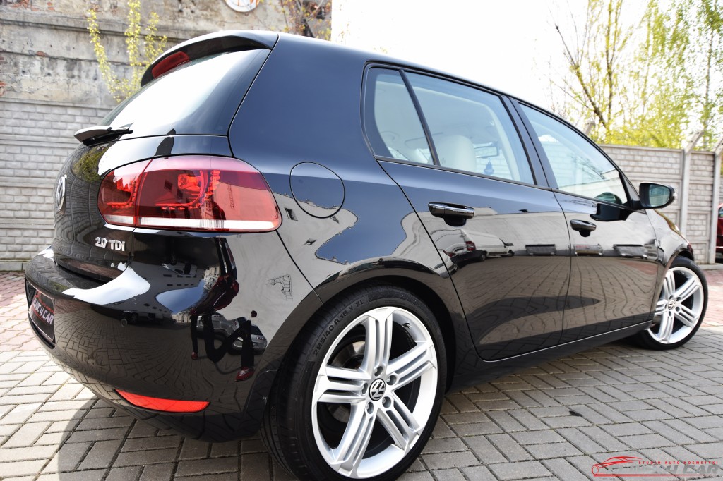

Tak się prezentuje po wizycie w studio detailingowym :)
Zakres prac to dwuetapowa korekta lakieru + zabezpieczenie woskiem premium. Tu akurat wpadł Zymol ;)

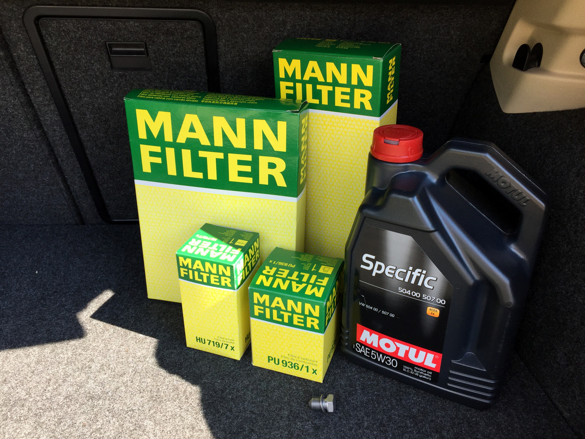

W ubiegłym tygodniu wpadły również siłowniki do automatycznej tylnej klapy oraz po 12 tys km został wymieniony olej z filtrami + śruba miski ori z aso.
Odkąd auto jest w moich rękach zawsze Motul Specific i filtry Mann :)

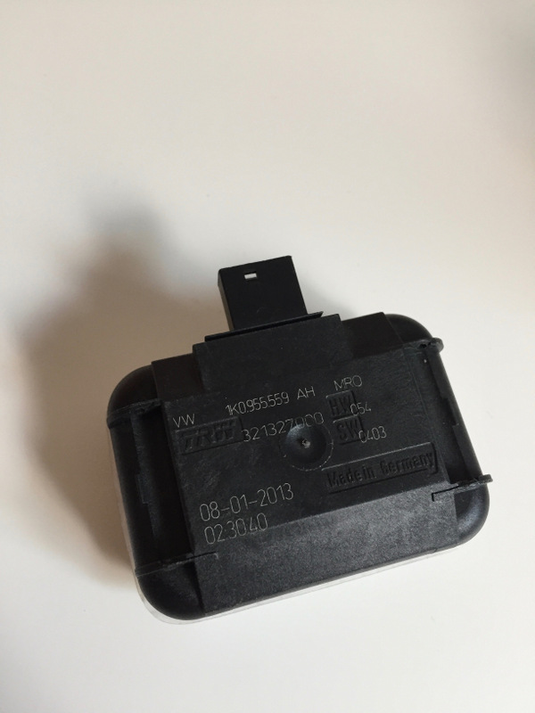

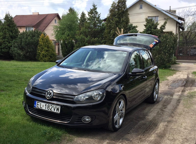

W końcu kupiłem czujnik deszczu oraz przełącznik świateł i dzięki koledze z forum @tberent wszystko zostało zamontowane i jest teraz coming/leaving home, lusterko ściemniające się, domykanie szyb w czasie deszczu, automatyczne światła i wycieraczki :D
czujnik deszczu to była rzecz której bardzo mi w aucie brakowało- nareszcie nie trzeba machać tą dźwignią wycieraczek :lol:

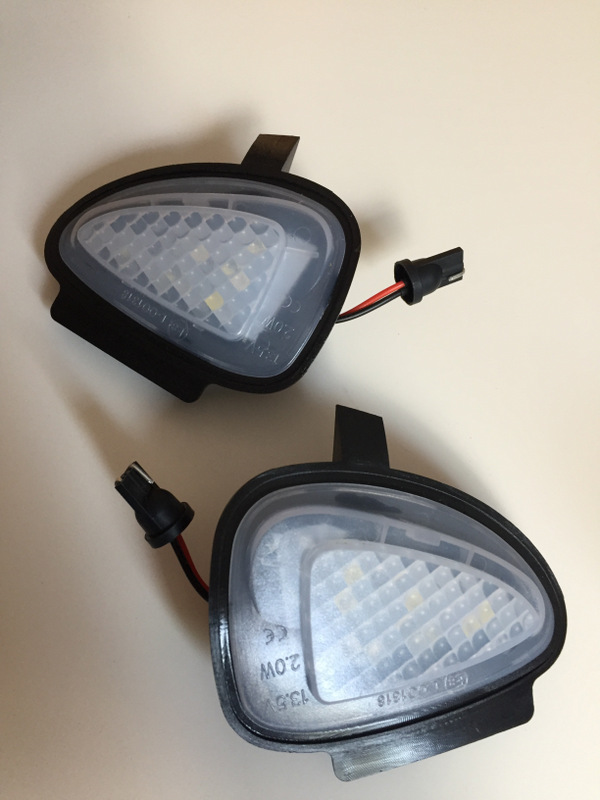

przy okazji też zmieniłem lampki w lusterkach na ledowe
dawno temu już została położona niewidzialna wycieraczka glaco od softa

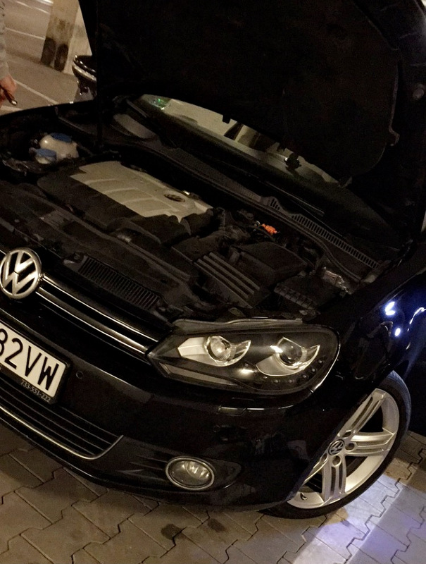

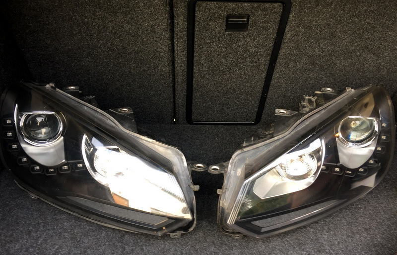

I ostatnia rzecz to jakiś czas temu, czystym przypadkiem kupiłem lampy na przód depo :) W wolnej chwili zabrałem się za montaż i niestety był słynny problem z zacinającymi się przesłonami od długich. Tutaj wielkie dzięki dla kolegi @ryba113 który pomógł je naprawić i siedzą już na aucie :)
Nigdy nie byłem przekonany do tych lamp, teraz żałuje że nie kupiłem ich wcześniej :P

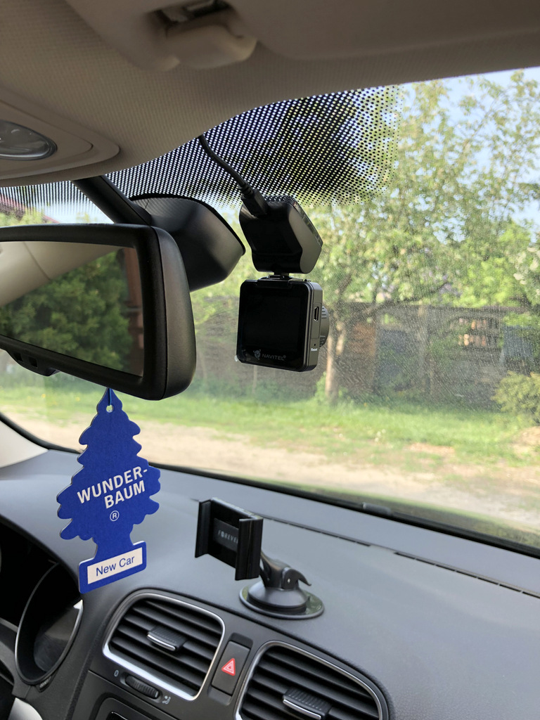

Montaż wideorejestratora Navitel R600 - zrobione zostało trzecie ukryte gniazdo zapalniczki pod które został podłączony.
wykonanie : tberent :pub:

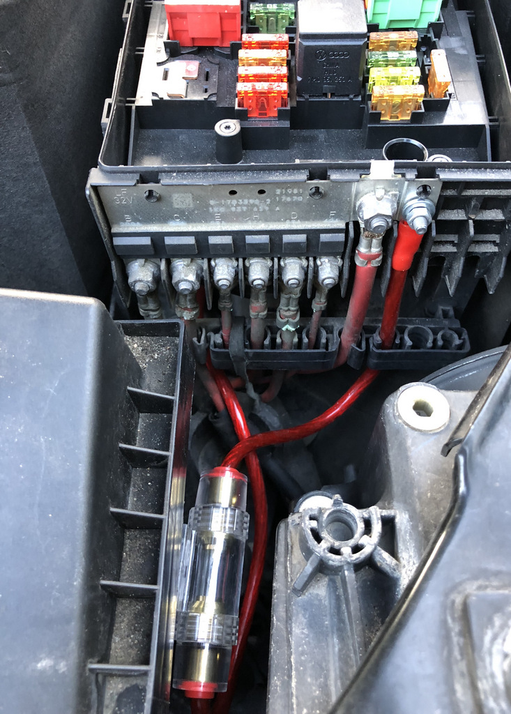

Montaż tuby ze wzmacniaczem. Udało się schować wzmaka na styk w podłogę więc nic nie przeszkadza w bagażniku :)
Sprzęt nie jest jakiś profi, ale ma za zadanie podbić bass i jego głebię - mi całkowicie wystarcza a wzmacniacz i tak jest skręcony na połowę mocy i na radiu tez przeważnie max połowa :P

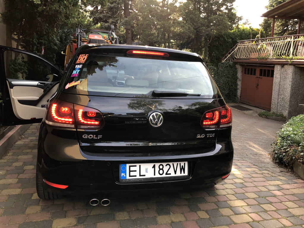

przekodowane lampy z tyłu - przy stopie świecą teraz ledy i w błotniku i w klapie :)
Hamowanie na dziennych światłach teraz w końcu normalnie wygląda :P

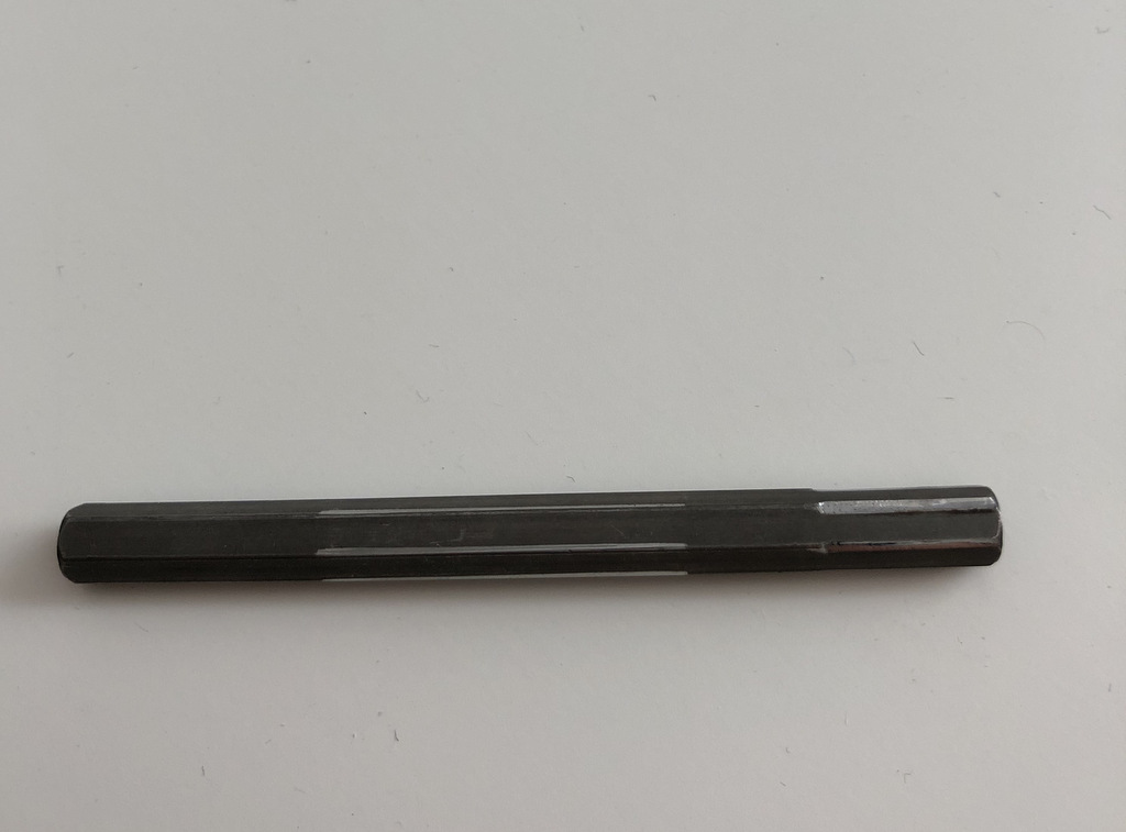

Wymiana oleju jak zawsze Motul Specific i filtry Mann, ale tym razem wraz z imbusem/zabierakiem pompy oleju.
Długo zastanawiałem się nad wymianą tego i nie żałuje ;)
Każdemu kto się zastanawia polecam, bo koszt tego jest śmieszny, a to nie dużo roboty, spokój po wymianie gwarantowany i przy okazji też można podejrzeć jak mają się wszystkie podzespoły od spodu silnika :P
( ASO zabierak z nową zawleczką 24 zł + koszt zdjęcia miski u mechanika)
W moim przypadku przy przebiegu 220 tys zabierak nie był bardzo mocno wyrobiony, jednak widać po nim zużycie.
Ani jednego opiłku w misce nie było, zabierak nowy, miska wymyta, czyściutka i można wsiadać do auta i nie myśleć o stracie silnika przez taką pierdołę 8-)
Więc mit, że w 2.0 tdi na Common Railu problem z zabierakiem pompy oleju już nie występuje jest nieprawdą :D aczkolwiek zdarzają sie od tego wyjątki jak słabsza wersja 110 koni w której podobno pompa oleju jest inna, ale nie o takiej tu mowa.

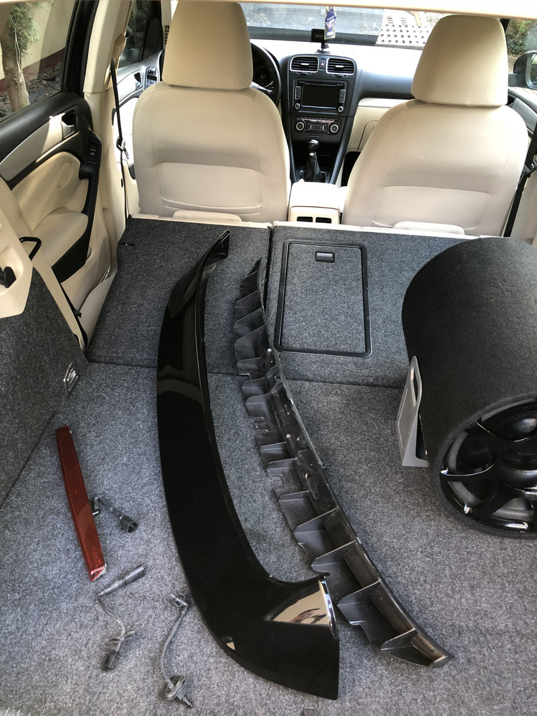

Coś na co od dawna polowałem
wpadła kompletna oryginalna lotka z GTI / GTD / R / R line :lokej:

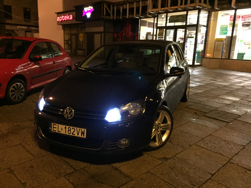

Część. Mam pytanie odnośnie twojego moda w golfie a konkretnie jakie zakładałeś żarówki mijania i halogeny w odcieniu zimnej bieli ? Pamiętasz nazwę i/lub masz jakiś link do nich ? I jak to wg. świeciło w nocy ?
Re: VW GOLF 6 - 2.0 TDI 140 km - 2008 by funo97
Post28 paź 2019, 20:31
Mijania - Philips diamond vision
Zawsze tego typu żarówki będą świeciły gorzej niż te z normalną barwą, ale jak na swoje parametry 5000K to są w porządku
A w halogenach mam Narva range power white
