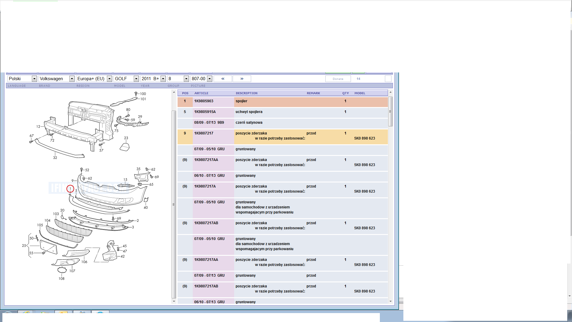

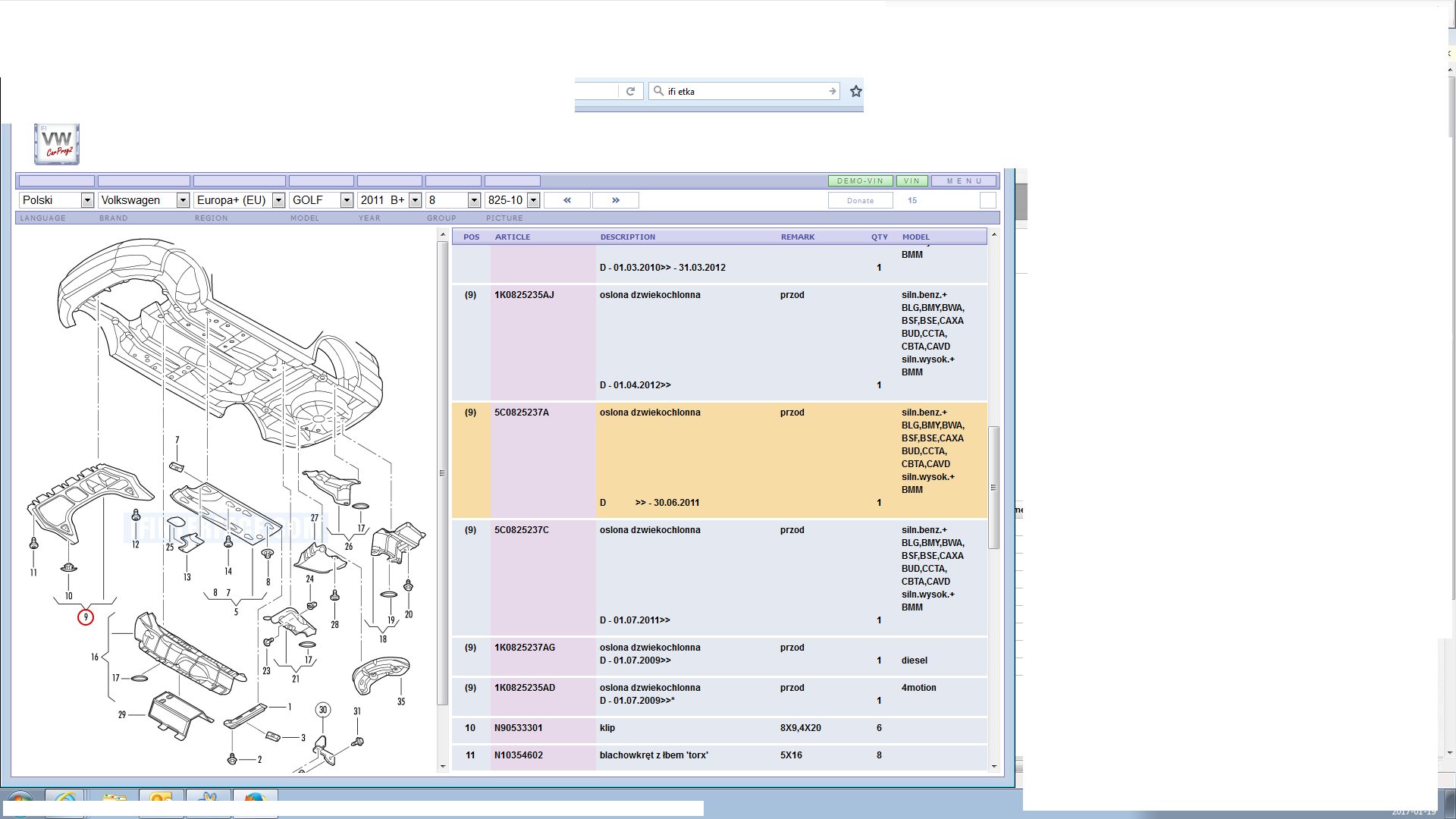

Drodzy koledzy mam prośbę.
Kupiłem samochód, który ma założony zderzak ale brak mi w nim dokładki i hokeja oraz osłony pod silnik.
Chcę się dowiedzieć jakie potrzebuje elementy kupić żeby wszystko zamontować ?
Mam MK6 2011 kombi diesel.
1. Kupiłem ta osłone ale chyba z tego co teraz patrzę nie będzie pasowała ? http://allegro.pl/plyta-dolna-oslona-si ... cwNTkyNg==
Znalazłem na fiszkach te numery - 1K9805903 oraz 1K9805915A czy tylko takich numerów szukać?
do tego jeszcze od spodu wchodzi ta płyta pod silnik ale nie mogę znaleść numeru który będzie do kombi. Coś jeszcze od spodu brakuje ? :-k
Dzięki za odp
