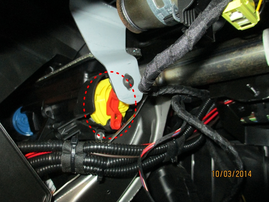

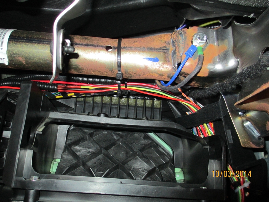

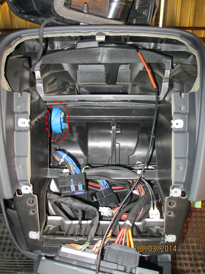

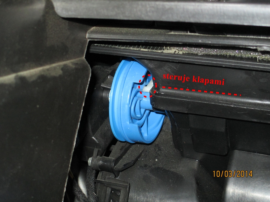

Prawdopodobnie wyskoczył Ci suwak z prowadnicy co powoduje blokadę i dlatego nie pobiera powietrza zewnętrznego, a ciągły obieg powietrza wewnętrznego powoduje parowanie szyb po kilku minutach.
Musisz ściągnąć ramkę, wyciągnąć radio i też schowek.
klapa obiegu powietrza
Jest jeszcze jeden ślimak ale on znajduje się od strony komory silnika i jest nie dostępny.
Możesz też znaleźć przyczynę w VCDS jaki masz opis błędu.

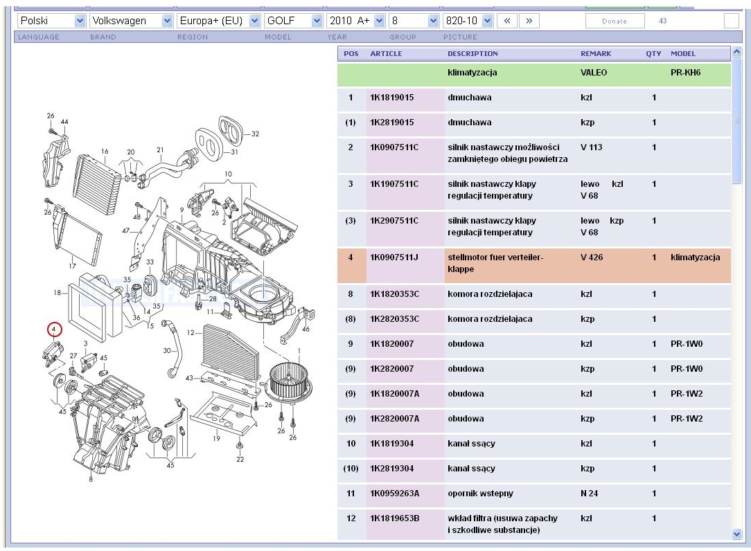

Wyjaśniło się - padł silnik nr 2 na rysunku (wada znana z golfa V)
