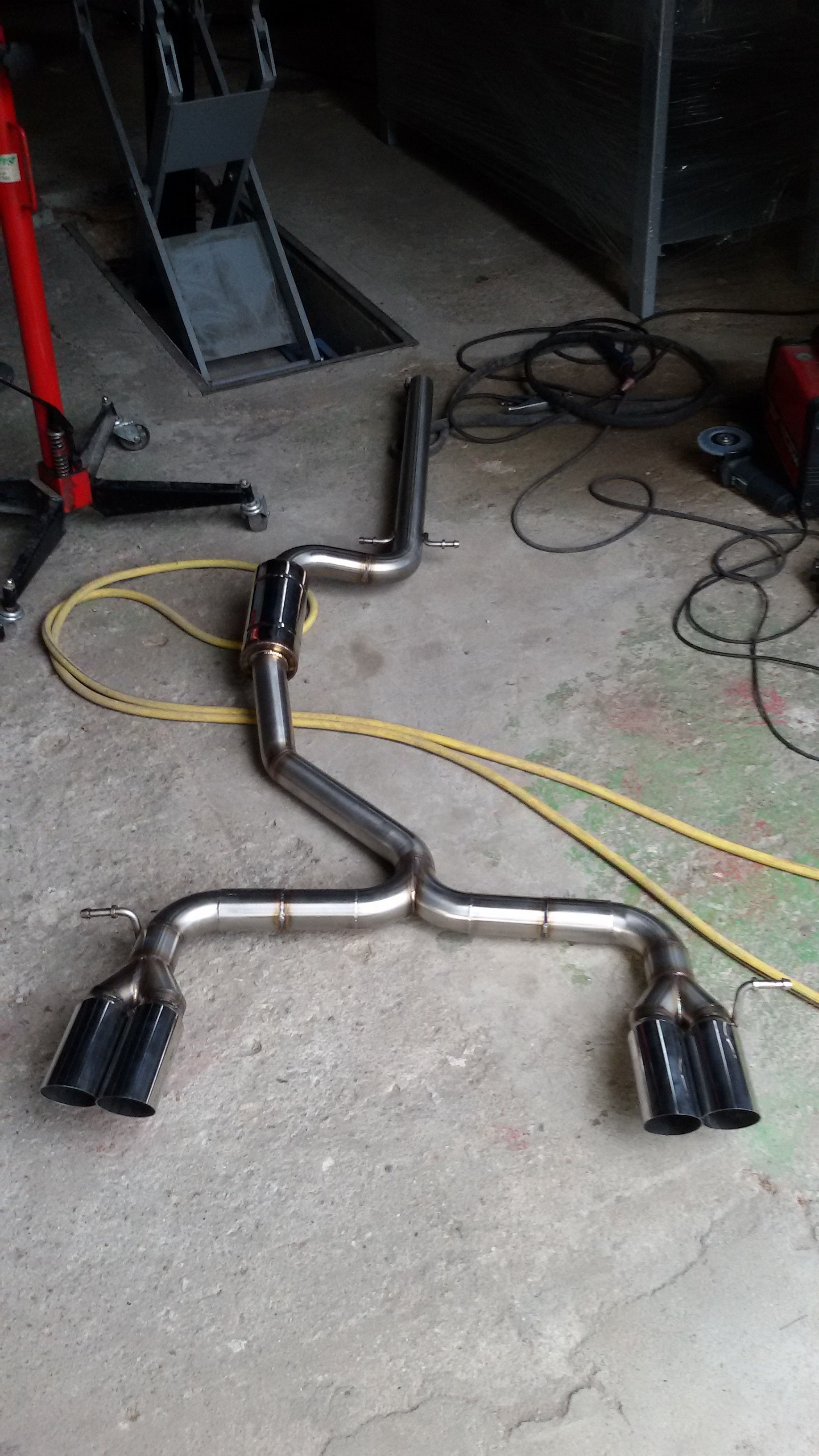

Wracając do tematu .
Jest już u mnie przelotowy układ wydechowy z kwasówki.
Po za efektem wizualnym jest efekt akustyczny.
Jednak najważniejsze jest to ze auto zostało odetkane.
Zbiera się lepiej :D
A niedługo kolejny wirus i lepsze efekty.
To co na tym zdjęciu to koszt 1700zł
Razem z przodem jakieś 2500zł.
I mamy wieczny wydech :D
