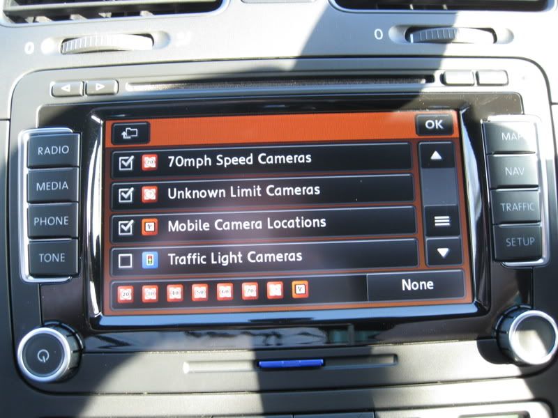

Doprecyzuje o co mi chodzi.
Obecnie mam tak że jak zaznaczę ikonę stacji benzynowych z podstawowej grupy POI to pomimo tego że stoję na stacji to na mapie ikona stacji benzynowej nie jest wyświetlana.
Nawigacja na pewno ma stację w swojej bazie POI bo da się ją wyszukać np. po adresie.
Na poniższej focie widać ikonki parkingów i pewnie dealera VW - u mnie pomimo że zaznaczyłem aby się wyświetlały, to nic się nie wyświetla.
A na tej focie widać przykładowe zaznaczenie ikon do wyświetlania - u mnie da się zaznaczyć ale i tak tych "podstawowych" nie wyświetla. Tylko te dodatkowe np. progi zwalniające u mnie się wyświetlają, jednak wolałbym inne klasy POI wyświetlać.
Czy ktoś wie czemu się tak dzieje lub co mam zrobić aby wszystko co wybiorę do wyświetlania (max 10 ikon), wyświetlało się na mapie.

Teraz nie pamiętam dokładnie ale najprawdopodobniej właśnie w opcjach nav, map lub setup :D ustawiałem aby się wyświetlały stacje benzynowe. Mimo że ustawiłem wyświetlanie stacji i stałem obok stacji to nic się na mapie nie wyświetlało.
Mimo wszystko będę wdzięczny jak jutro mi napiszesz ścieżkę do miejsca w którym ustawia się wyświetlanie. Jeżeli u mnie to nie zadziała, to pewnie wina mapy albo sowftware od navi (widzę że moja mapa ma inny numer niż Twoja - ja mam 7920). Poza tym jednym mankamentem wszystko na niej działa jak należy - POI, czyli np. ta nieszczęsna stacja benzynowa po adres się bez problemu wyszukuje :D.

Na mapach 7920 nie wyświetlają się. Było opisywane na forum skody. Te mapy są modyfikowane i dlatego. Wgraj sobie 7918 lub 7919 i będzie wszystko ok. : )
Re: GOLF VI - 1.4 TSI 122km - 2010 - DSG Czarny
Post03 wrz 2013, 22:03
O widzisz - to jest dobry trop, dziękuję bardzo. Faktycznie coś znalazłem u kolegów szkodników ;)
A czy wiesz może czym różni się mapa w wersji 7920 od 7918 - czy wyższy numer oznacza że jest aktualniejsza?

7918 jest to wersja fabryczna a 7920 to modyfikowana niby z fotoradarami. Wersja map jest taka sama. Na nasz kraj i najbliższe najlepsza obecnie jest 7919 taką właśnie też mam od nie dawna. I w 7919 działają poi banki , stacje hotle apteki parkingi

Potwierdzam, w mapach w wersji 7920 nie wyświetlają się punkty POI. Zmieniłem na wersję 8009 i mapa jest pełna ikonek :D.
Kuba, jeszcze raz dzięki =D>
