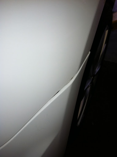

Szczerze...na tym zdjeciu tego nie widze. Trzeba by to na zywo zobaczyc, ale efekt mi sie podoba :D

Też ciężko mi to zauważyć. Może masz jakieś inne zdjęcia ? Wrzuciłbyś żebyśmy ocenili faktycznie czy jest różnica i czy trzeba zmieniać te błotniki

Chodzi o zaznaczone miejsce. Na blotniku płaskie przetloczenie jest wyraźnie węższe a na zderzaku szersze.

W tym temacie sa rzeźby żeby dopasować przód z R:
http://forums.vwvortex.com/showthread.p ... GTI-Golf-R
A tu rzeczywiście widać różnicę w nadkolach, sam przyznam, że teraz natrafiłem na dokładne zdjęcie, wcześniej widziałem dużo jsw z gti/gtd z przodu i nie widziałem tego. (sporo zdjęć ma "dejesu" na instagramie - o ile ktoś korzysta).
http://forums.vwvortex.com/showthread.p ... -JSW/page2
Pozwolę sobie wrzucić od razu też zdjęcie jakby ktoś nie chciał klikać:
EDIT: kiedyś widziałem golfa vi variant też LA7W jak mój na rej. KCH i miał z przodu gti/gtd i nawet na żywo nie zauważyłem że się nie zgrywa linia nadkola

Faktycznie. Teraz to widzę. Czyli jednak warto kupić błotniki od hatchbacka. Albo tańsze rozwiązanie - kupić zderzak GTI, i blacharz niech przerobi to przetłoczenie na mniejsze jak jest w kombi.

Faktycznie, ale zamiast rzezbic to lepiej kupic blotniki z odpowiendnim przetloczeniem.
Re: Wymiana zderzaka na GTI
Post25 sty 2017, 15:06
Błotniki od hb nie pasują do variant a

laren0 pisze:Błotniki w kombi i w HB maja inne mocowania śrub przy progach jedne w kombi są w zdłuż w HB w poprzek. Ale czy z przodu będą inne to raczej nie bo do tych samych slizgów przychodzą bo lampa w obu jest taka sama.
Wysłane z mojego SM-G903F przy użyciu Tapatalka
Wg użytkownika powyżej w hatchbacku są inne mocowania śrub przy progach.
Ma ktoś informacje czy mimo wszytko da się założyć te błotniki z hatchbacka w kombi ?
Bo jeśli ma być problem, to może faktycznie lepiej troszkę zmienić w zderzaku to przetłoczenie na szersze :-k

Co do błotników z hatcha to z tego co wiem odpada, nie zgrywają się przy słupkach. Generalnie popatrzcie na temat do zderzaka R który wrzuciłem w poprzednim poście, tam to widać jak wszystko nie pasuje i trzeba rzeźbić :P
Post25 sty 2017, 21:17
Można założyć owszem, ale jak na mój gust to trochę druciarstwo. Można rzeźbić tyle że przy spotkaniu z krawężnikiem skutki będą marne. Reasumując nie pasuje i tyle. Informuje by uchronić kolegów przed zbędnymi wydatkami, a widzę że zainteresowanie tematem jest spore. Tak więc rzetelność informacji zawsze w cenie.

Wg mnie jedyna sensowna opcja w aucie na co dzień jeśli już chce się zmieniać to gti/gtd i pogodzić się z tym że nadkole się nie zgrywa. Lepsza opcja to dokupienie oryginalnej dokładki do seryjnego zderzaka. Chyba że ma być auto raz za czas jeżdżone i perfekcyjne to wolałbym rzeźbić ze zderzakiem z R. A i pozostaje jeszcze opcja usunięcia rejestracji ze zderzaka seryjnego i zrobienie go na gładko, wtedy też jest bardzo ładnie :D
