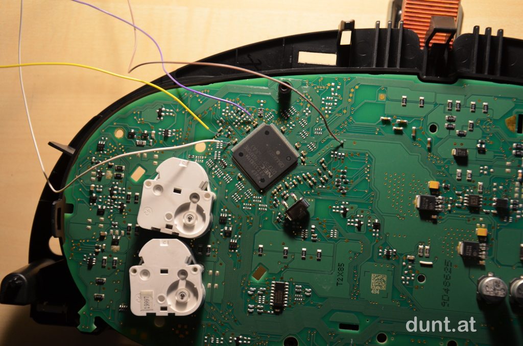

Witam mam pytanie czy jest możliwość korekty w epromie licznika lub adaptacjach (chociaż nie znalazłem takiego bloku) opcji ile paliwa do tankowania ?? Bo mam licznik z sharana przerobiony pod golfa ale w opcji ile paliwa do tankowania zaniża mi jakoś ok 10-15l bo na pustym baku pokazuje 40l do tankowania a powinno byc 55l tyle ile ma zbiornik paliwa i rezerwa jak się zapala pokazuje mi na 140-150km a wcześniej na starym liczniku było na 100km czy tu trzeba jakaś adaptacje przeprowadzić w nowym liczniku??

Można skopiować charakterystykę baku między licznikami, przy użyciu VDOEditor lub ręcznie przeszukując eeprom z pomocą ruskich stron.

1 6 D pisze:Można skopiować charakterystykę baku między licznikami, przy użyciu VDOEditor lub ręcznie przeszukując eeprom z pomocą ruskich stron.
Dzieki za podpowiedzi Ten VDOEditor chyba nie jest dostępny bezpłatnie bo nie udało mi sie go wyszukać tylko jakaś wersja płatna

VDOEditor jest tylko płatny za 60 dolarów, gdzieś na drive2.ru był opis co gdzie jest w eepromie, między innymi adresy charakterystyk zbiornika paliwa. Jak będziesz chciał samemu nie przez OBD czytać eeprom to masz do wyboru demontaż wskazówek,tarcz i podstawy z wyświetlaczem lub lutowanie od tyłu licznika.

1 6 D pisze:Jak będziesz chciał samemu nie przez OBD czytać eeprom to masz do wyboru demontaż wskazówek,tarcz i podstawy z wyświetlaczem lub lutowanie od tyłu licznika.
... można to zrobić sprzętem za 8 $ i niczego nie trzeba wylutowywać (clip) :)

Ja wiem ze przez odczyt z epromu za pomocą clip da rady bo odczytywałem, tylko nie mam wiedzy co do rozpisu epormu co gdzie sie znajduje a nie udało mi sie odszukać strony z opisem (moze zle zadaje pytanie przy szukaniu )
Nie pisałem że trzeba wylutować ;) a przylutować od tyłu licznika 4 kabelki

1 6 D pisze:Nie pisałem że trzeba wylutować ;) a przylutować od tyłu licznika 4 kabelki
... racja :) widziałem to kiedyś a tu sprzęcik "3D" czyta bez problemu ;)
