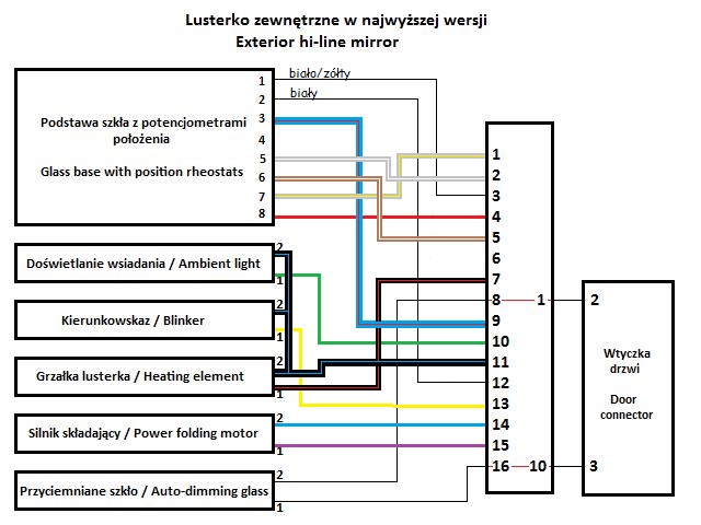

Jeśli oba sterowniki masz na max to tylko się cieszyć, do tej pory nie spotkałem się żeby był taki lewy sterownik w aucie bez fabrycznych opcji lusterek.
Lewe lustro 7 pin nie wiem co robi ten 7-my pin w nim.

Tak co do składanych lusterek to posiedziałem i pokolorowałem taki obrazek.
Może się komuś przyda jak coś będzie kombinował :D

Vcds pokazał takie nr w drzwiach :
5K0 959 701 D HW: 5K0 959 701 D kierowca
5K0 959 702 E HW: 5K0 959 702 E pasażer
Posiadam prawe obniżane i ustawione na fis+
Highline z 2009
Bcm z końcówka 86c
Czy jak kupie lusterka 9 i 13 ponownie to będę miał składane ?

tberent pisze:Vcds pokazał takie nr w drzwiach :
kierowca
pasażer
Prawy sterownik pasażera masz dobry, natomiast lewy kierowcy do wymiany, póki co jak założysz lusterka to oba będą świecić a składać się będzie tylko prawe.
