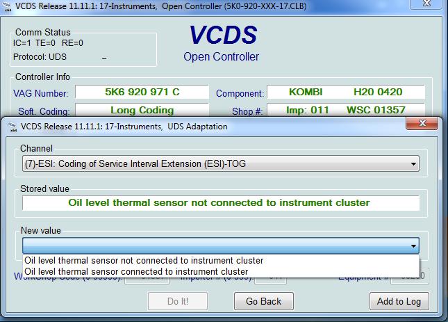

Dziś, po kolejnej zabawie VCDS'em wreszcie udało mi sie uruchomić w instrumentach temperaturę oleju i nastąpił przysłowiowy zonk.
Wywalił błędami czujnika temperatury, zarówno w zegarach jak i w silniku, no i oczywiście na desce.
Czy dobrze wnioskuje ze go po prostu nr mam ?
Jezeli tak to czy można go dołożyć ???
Czekam na info i pozdrawiam

U mnie na MFA też nie pokazuje się temperatura oleju. Kto wie, gdzie to się ustawia w VCDS'ie?
Re: Temperatura oleju a właściwie brak jej czujnika
Post09 wrz 2014, 22:10
17 instruments i adaptation, jeśli nie będzie działać to tylko przez zmianę wartości epromu.

Czujnik temperatury oleju mamy wszyscy, tutaj chodzi o zegary i inne komponenty. Wiele osób po zmianie zegarów lub BCM, ma możliwość wyświetlenia temperatury. Samochody z rocznika modelowego 2011 mają już taką opcję.

Mój jest z 2012 MMFA+ i mam problem...

u mnie też nie działa ehh, w vcds zmienione w zegarach nic nowego nie pojawiło się...

Nie masz w zegarach tej funkcjonalnosci. Model od 51 tygodnia 2009 to ma.

Mozna zmienic SW w zegarach o ile hardware wytrzyma, lub wymienic zegary
