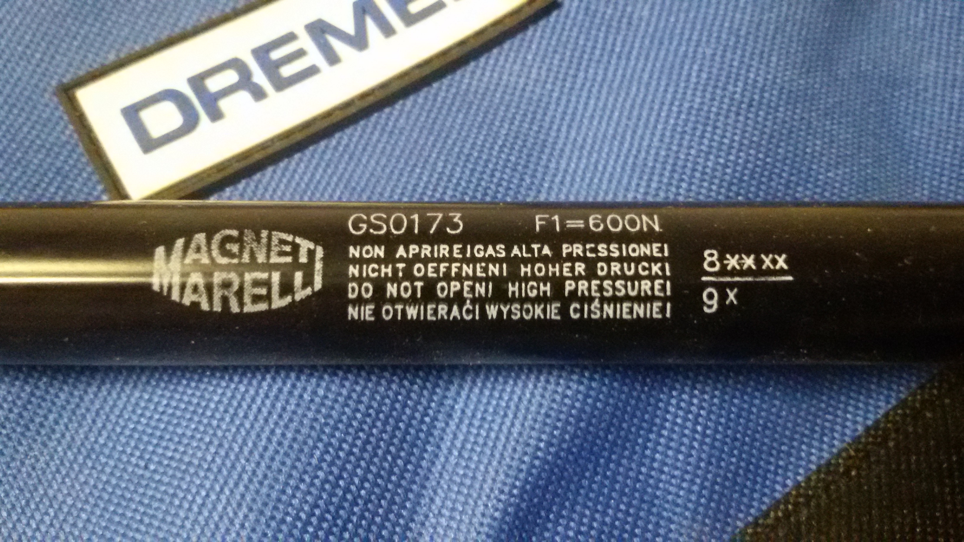

Dämpfer Skoda: 2 x 6Y0 827 550 C Gummi Puffer VW: 2x 1K8827761D Kugelzapfen VW: 2x 1J6827439
I nic. Nie ida do gory? Syn kupil amory od tego samego goscia co ja i jemu klapa w Leonie idzie do gory. Jakies pomysly co jest nie tak?

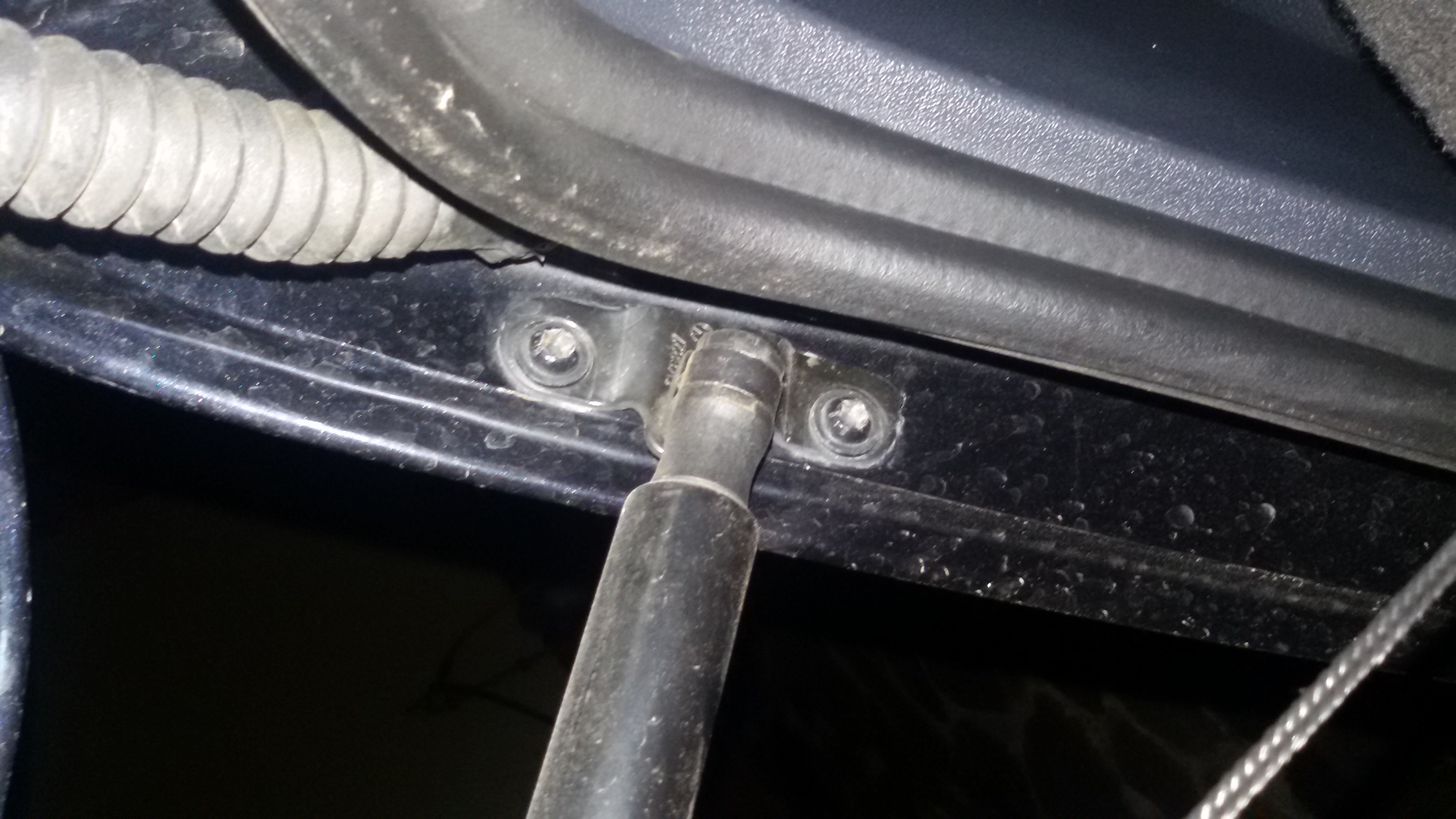

Wiec następująco.
Kupujemy taki siłownik sztuk 2.
Następnie wykręcamy te mocowanie teleskopa (jabłuszka) oryginalne
I wymieniamy je na model krótszy ( nie mam danych ani numeru niestety)
Mocowanie znajdujące się na słupku błotnika trzeba odkręcić i obrócić o 180stopni tak by jabłuszko mocujące było głębiej we wnęce.
Zdjęcie oryginalnego mocowania
