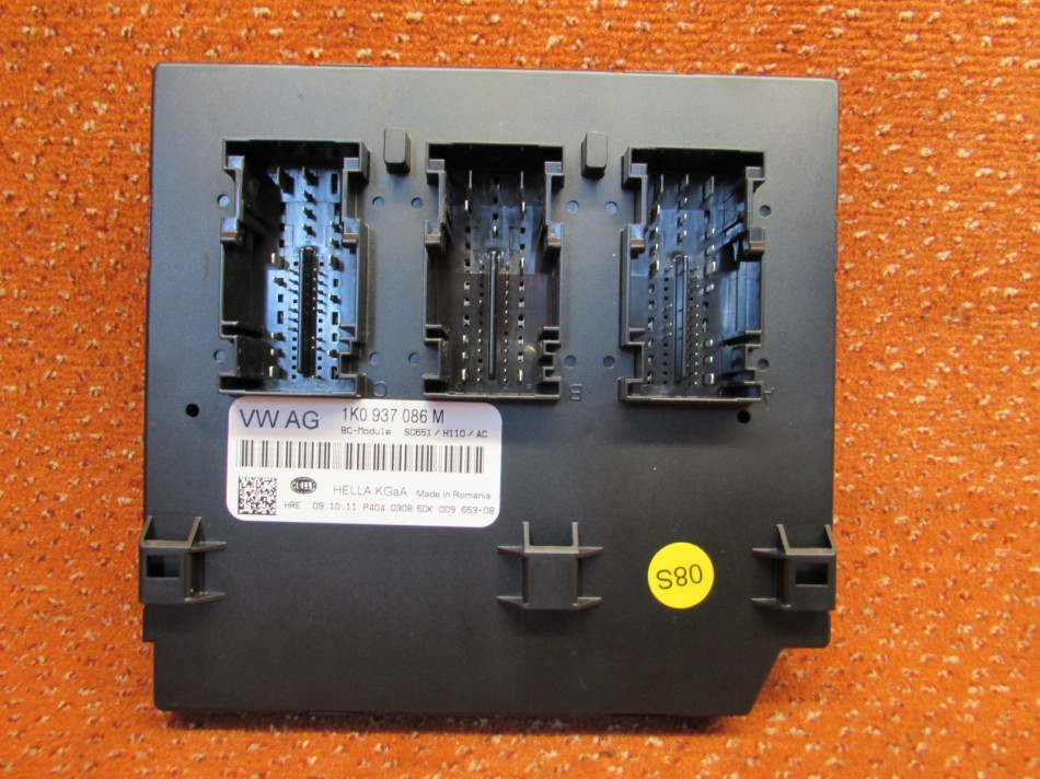

A jak z tym 1K0 937 086 M w stosunku do obsługi bixenona? Wersja SW jak dobrze czytam log to 651. Na różnych aukcjach piszą że obsługuje DRL, bixenon, LED? Jaka jest prawda?
Tu jakieś foty:
http://www.ht-onlineshop.de/images/prod ... G-7116.JPG
Aukcja: http://www.ebay.com/itm/VW-Volkswagen-B ... 17&vxp=mtr
-- 16 sie 2015, 13:02 --
OK.
  • Online: 136d 9h 11m 16s
Re: Zagadki z bixenon w GTD
Post16 sie 2015, 12:10
zibzib pisze:A jak z tym 1K0 937 086 M w stosunku do obsługi bixenona? Wersja SW jak dobrze czytam log to 651. Na różnych aukcjach piszą że obsługuje DRL, bixenon, LED? Jaka jest prawda?
Trudno mi powiedziec, ja szukalem z serii 1K0937087 chociaz teraz sa specjalisci ktorzy potrafia zmienic firmware i dolutowac jezeli brakuje odpowiednie piny.

A ze zdjęć tej "M" nie dasz rady dojrzeć czy ma te piny?

1K0937086M nie miał pinów do bixenona.
