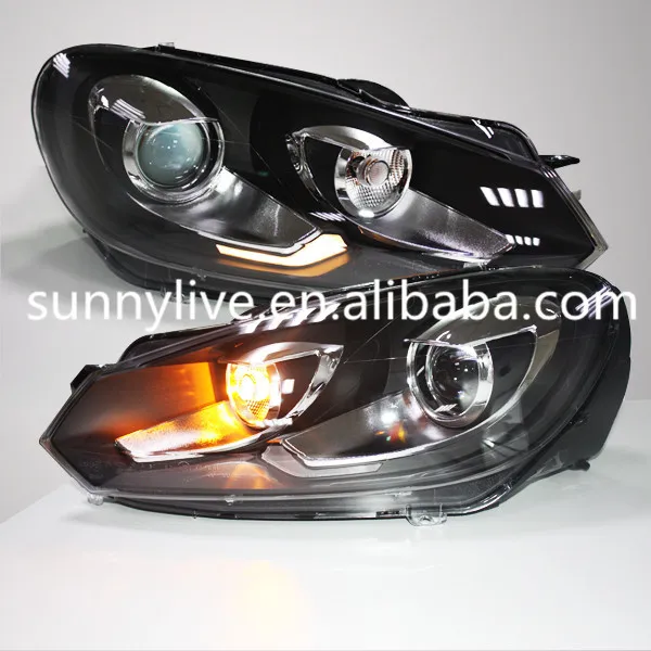

Takie pytanie o xenony (czy w końcu bixenony) bez ledów. I czy one są skrętne?
Czy ten element na dole lamp robi za DRL? (świeci się na górnej lampie, a na dolnej nie)
I gdzie można dostać takie lampy (fajnie byłoby nr katalogowe zdobyć).
Re: Wymiana zwykłych przednich lamp na Bi-Xenon
Post06 mar 2017, 19:00
UnlimitedPL pisze:Takie pytanie o xenony (czy w końcu bixenony) bez ledów. I czy one są skrętne?
To robi za pozycję. Te lampy nie mają DRL

Czyli rozumiem że te z LEDami pozycje mają w ledach (bo nie widzę tej pozycji w nich co jest w tej bez LEDów) i są skrętne?
