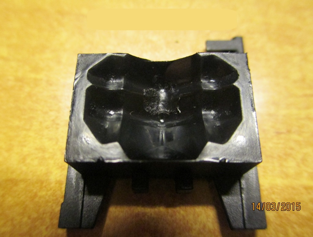

Przeróbce będziemy poddawać obudowę manetki widoczną na załączonych filmikach.
W obudowie manetki musimy usunąć część plastiku.
Jest to wzgórek pomiędzy pracą świateł mijania a drogowymi.
Trzeba wstępnie usunąć wzgórek ostrą głowicą a do wykończenia i wygłaskania bardzo drobną głowicą .
Tu zdjęcie przedstawia oryginalny element prowadzący:
Tu widzimy już wstępnie szlifowane miejsce:
A tu przedstawiam filmiki ;

Manetka
Rozkręcamy
Zasada działania
Teraz frezujemy potem polerka
Składamy
Ostatnio zmieniony 14 mar 2015, 21:19 przez Agolf6, łącznie zmieniany 1 raz

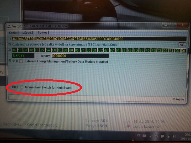

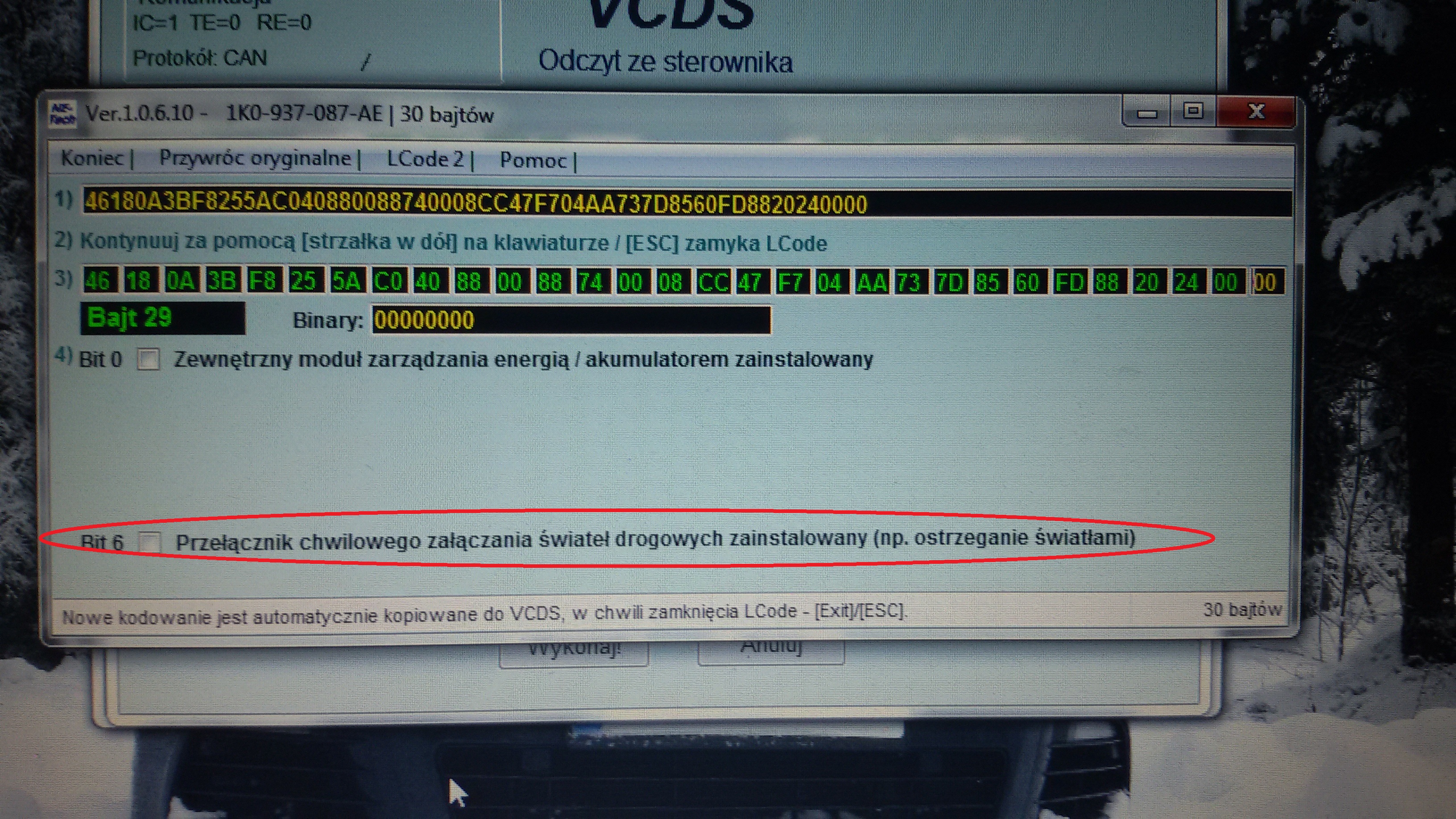

Czesc,
Wiesz juz moze jakie kodowanie musi byc zmienione w VCDS?
Pozdro z Chicago,
Piotrek
Re: Przeróbka manetki na Momentary Switch
Post28 mar 2015, 15:56
Ostatni Bajt 29 bit 6 w kodowaniu BCM
