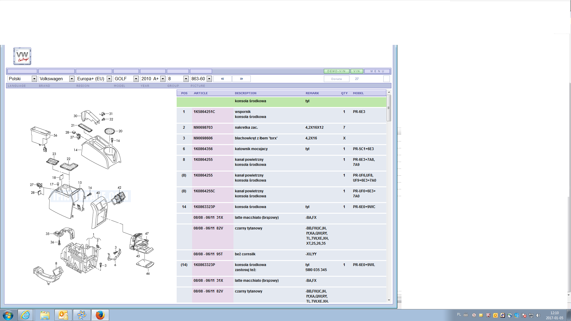

Proszę o pomoc. Kupiłem ori podłokietnik jednak nie potrafię dostać się do stelaża. Po otwarciu nie ma śrub nr 2 na rys. N68-10354. Czy ten uchwyt jest na zatrzaskach? Z której strony poważy? Co jeszcze odkręcić?
Wydaje mi się, że wkładam już za dużo siły w próbę jego wyjęcia lecz bezskutecznie, a nie chcę niczego połamać :-k
-- 03 sty 2017, 22:09 --
Czy ktoś jest mi w stanie powiedzieć jakie śrubki/wkręty potrzebuję aby zamontować podłokietnik? Najlepiej symbol oraz wymaganą ilość. Chciałbym skompletować wszystko przed montażem z uwagi na fakt iż podłokietnik będę montował na osiedlowym parkingu. Nie mam możliwości skorzystania z warsztatu czy garażu :cry:

Blachowkręty nr 3 z obrazka

Jakie dokładnie wkręty i ile sztuk potrzebuję oznaczone nr 16, 36 i 47 z fot. Niewidoczne na fot. Wkręt oznaczony nr 3 jest opisany.
-- 08 sty 2017, 22:47 --
Ponadto w kupiony podłokietniku nie widzę katownika mocującego. Czy wszystkie podłokietniki go posiadają? Czy jest możliwe, że nie został dołączony do podłokietnika?

Wszystkie wkręty nr 3,16,36,47 są takie same..
Ile sztuk nie jest dokładnie podane, na pewno z tych które są opisane liczbą to 8 a do tego jeszcze ilość x, kup sobie 15 wkrętów one i tak są w całym aucie stosowane to Ci nie zginą...
A co do kątonika mocującego nie pamiętam niestety, ale kazdy podłokietnik musi go mieć, zapewne został w aucie z którego pochodzi podłokietnik.

Mam pytanie. Kupiłem zestaw podłokietnika, a w nim były takie części jak na zdjęciu o numerach 1K0.861.371.B i 1K0.711.315. Czy przy montażu podłokietnika w miejsce starych gratów będzie mi to potrzebne?

No to znowu sam sobie odpowiem:). Ta cześć ze zdjęcia po lewej była już po zdemontowaniu starego "podłokietnika". To jest ta cześć, do której przykręca się wkręt z boku od strony pasażera. Tej części z prawej nie zamontowałem bo mi nigdzie nie pasuje, aczkolwiek na razie zamontowałem tylko sam podłokietnik, bez tunelu środkowego z rurą. A i jeszcze jedno. W zestawie jaki zakupiłem nie było tego kątownika mocującego o nr 1K0864356. Sprzedający napisał mi, że wysłał do mnie wszystko to co odkręcił, więc nie wiem czy on powinien być czy nie.
