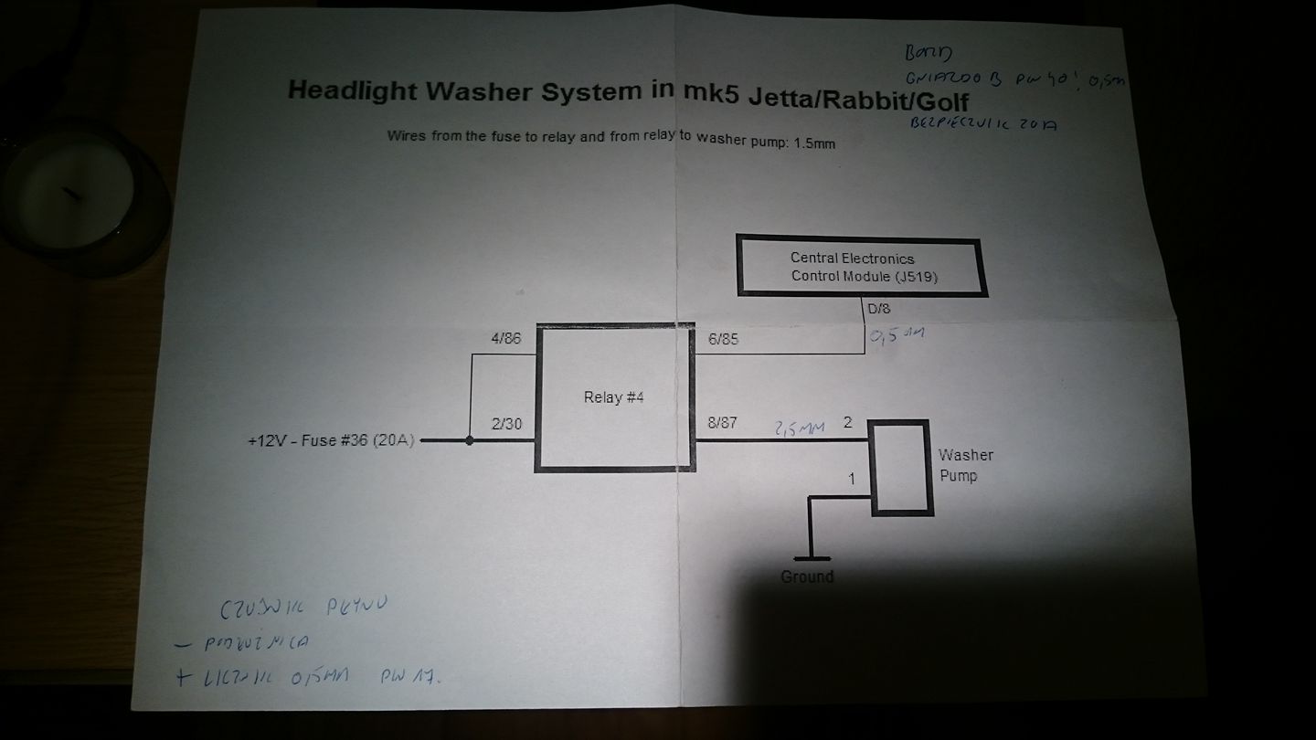

witam moj gti jest ze stanow wiec muszę dolozyc spryski na bixenony moje pytanie jest takie gdzie nalezy podpiac kabel plusowy wychodzacy z silniczka spryskiwacza zeby dzialaly poprawnie spryski lamp?

dorianno pisze:ok a jak zaloze ten przekaznik to ten sam kabel co bd szedl do bcm idzie do przekaznika?
Tu masz schemat:
J39 - Przekażnik:
32 - bezpiecznik SC36
22 - bezpiecznik SC36
52 - V11/2
12 - BCM T52b/40
Jak będziesz miał problem z odczytaniem schematu to pisz.
Re: zasilanie spryskiwacza
Post17 sty 2017, 22:52
To ja uproszczę bo zakładałem u siebie spryskiwacze..
Nie zwracac uwagi że pisze mk5, jedyna różnica, kabel do bcm do wtyczki B40
Pompka spryskiwaczy bierze dużo prądu, zalecany jest grubszy kabel najlepiej 2-2,5mm

Ja ostatnio podlaczalem spryski i opisalem ten obrazek do mk6 moze komus sie przyda jak cos to pisac na pw pomogeObrazek
