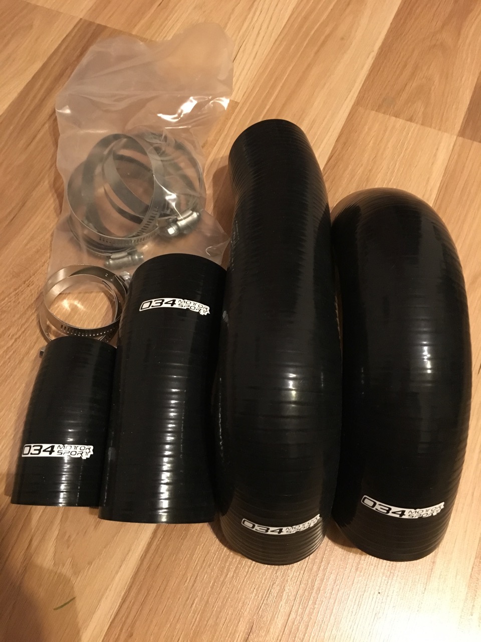

Wczoraj przyszły kolejne elementy układanki 8-)
Sylikonowe przewody 034 Motorsport :mrgreen:

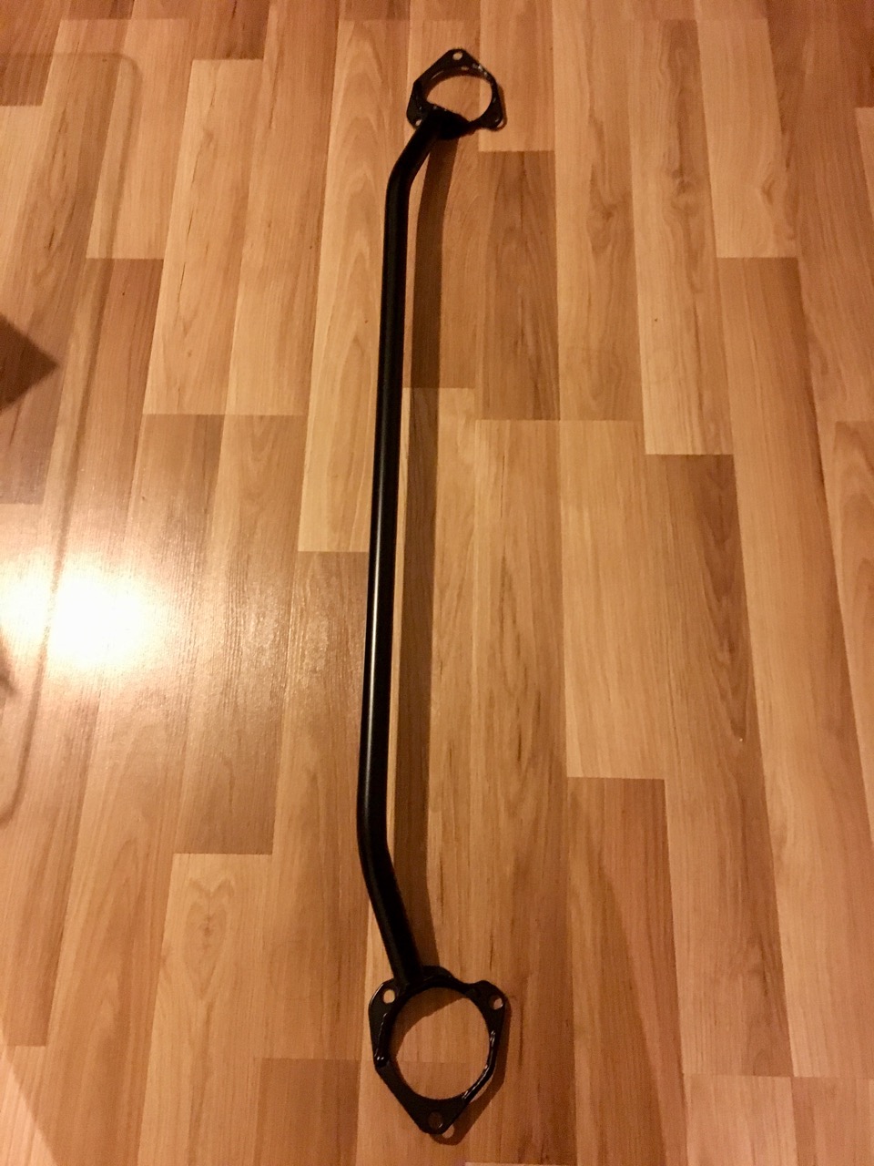

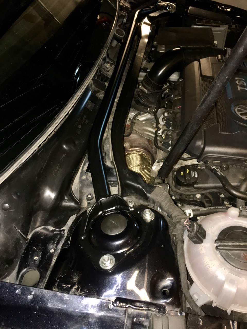

Kolejna modyfikacja zawieszenia :mrgreen:
Tym razem usztywnienie nadwozia rozpórka przednich kielichów 8-)

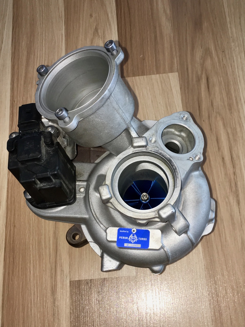

No to turbo juz jest Is38 Perun V1 :twisted:
Teraz wydech i można myśleć o strojeniu :mrgreen:

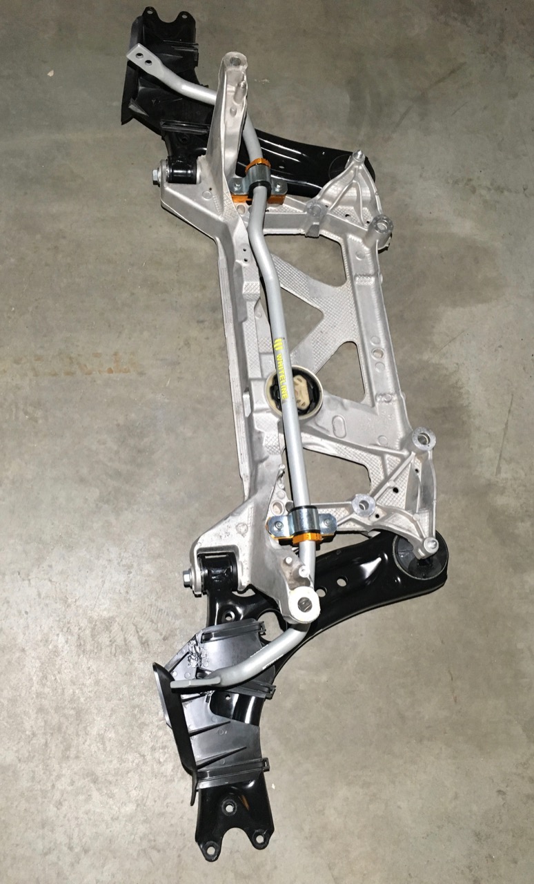

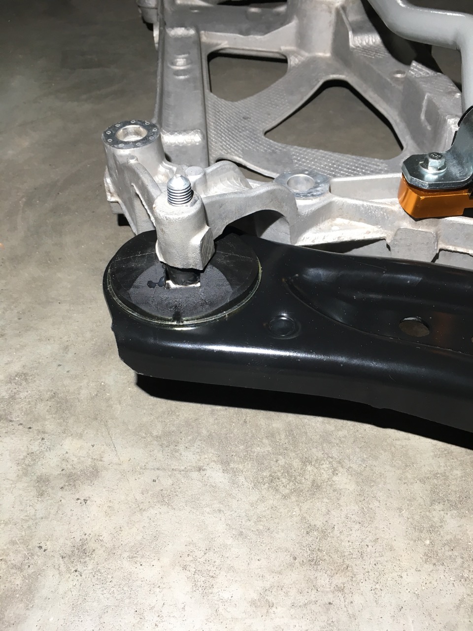

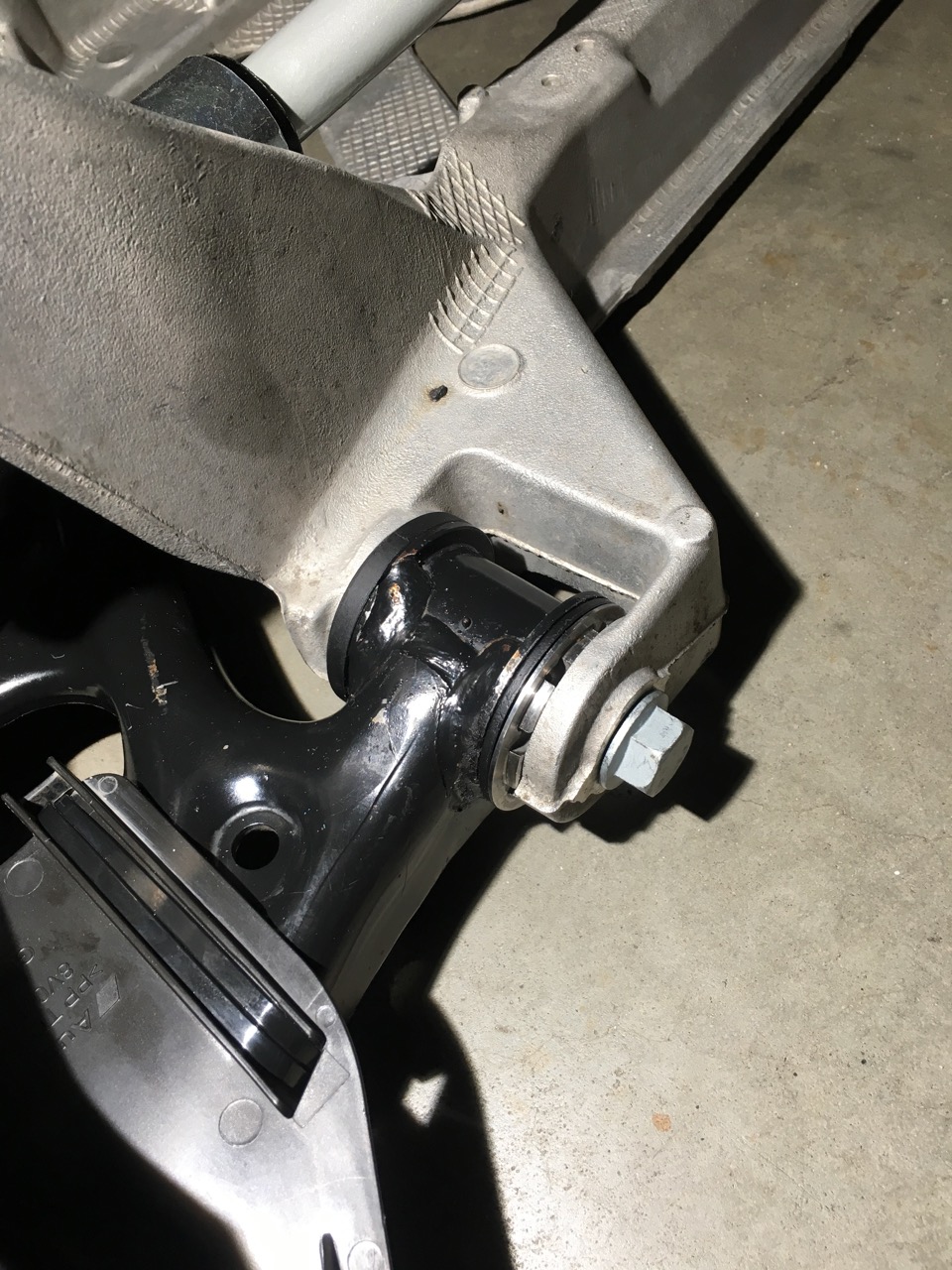

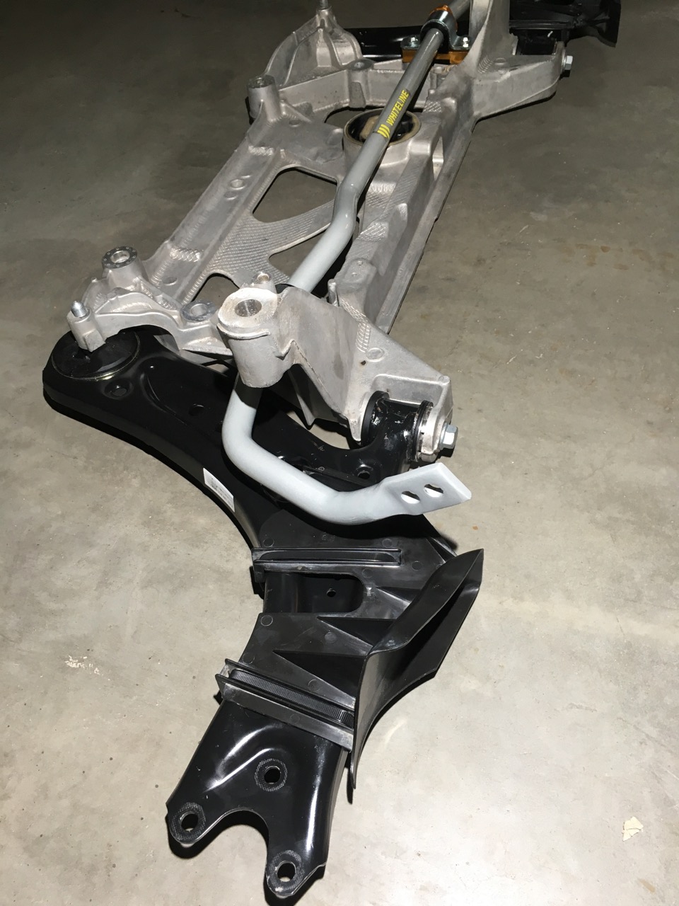

Post08 kwie 2019, 20:40

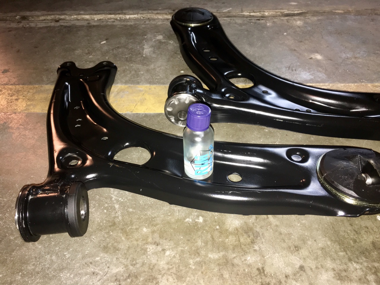

Korzystając z chwili wolnego w końcu poskładałem przednie zawieszenie :mrgreen: :lokej:
Belka Audi RS3 lżejsza i sztywniejsza w porównaniu do stalowej z MKVII
Wahacze Golf 7.5 sztywniejsze inna konstrukcja w porównaniu do MKVII
Tuleje Powerflex przednie z ustawieniem pochylenia koła
Stabilizator Whitline
Prowadnice powietrza do chłodzenia hamulców Audi RS3

Post09 kwie 2019, 17:16
Wahacze i belka p&p? Ile zyskałeś wagowo?
BestIa
  • Posty: 33
  • Rejestracja: 12 lut 2017, 10:41
  • Online: 7d 3h 22m 21s
  • Auto: MKII VR6 MKVII GTI
  • Silnik: 2.8 VR6 2.0 TSI
  • Lokalizacja: Nieznana
Re: VW Golf MKVII GTI 332PS/460NM
Post09 kwie 2019, 18:13
Budzak pisze:Wahacze i belka p&p? Ile zyskałeś wagowo?
Tak wszystko jest P&P
Belka -3kg :D ale bardziej zależało mi na tym że jest sztywniejsza od stalowej ;) 8-)
