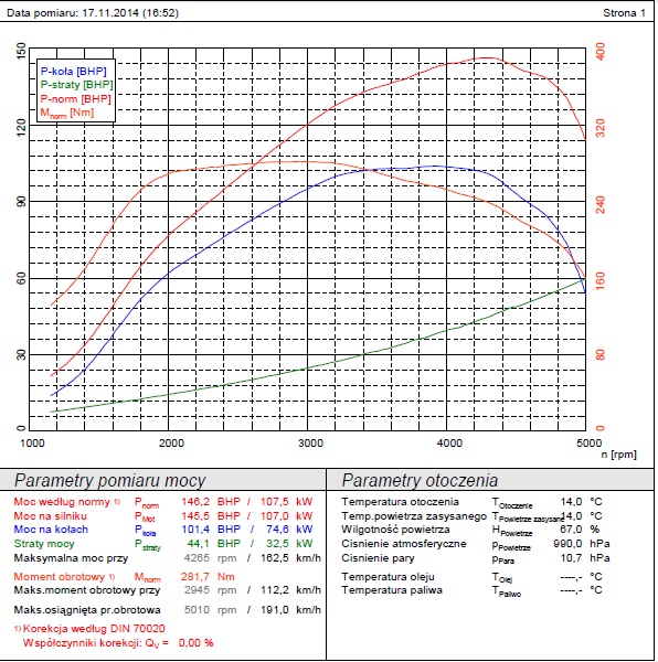

Dzięki za pomoc :) ogólnie doszedłem do wniosku ze jak sie bawić to sie bawić - wywalam dpf, katalizator i celuje w 150km i 300nm (czemu nie 140km i 350nm ? bo przy takiej mocy czeka mnie szybka zmiana sprzęgła - facet który będzie mi robił czyli firma AMF Białystok twierdzi ze robila troche 1,6tdi szczególnie w skodzie i powyzej 300nm sprzęgło na 30-40tyś km a moje ma dopiero 40 tyś km zrobione od nowości (poszło do zmiany z dwumasą).
szukam jak najbardziej płaskiego wykresu z hamowni i zlikwidowania turbodziury. Miło by było zeby mniej jarał w mieście bo na 18 zbiera mi po 8/100 i w trasie po 6/100.

Ok ok doczekałem się :) DPF won, seria z przypchanym dpf wydmuchała 105km i 230nm. Teraz mod - raczej chciałem na bezpiecznie i tak zrobili mam na czysto 145km i 280nm oraz śliczny równy wykresik a autko nie wali dymem. prosz bardzo :)

Gratuluje! A jak zmieniła się elastyczność na 5-tym biegu? Bardzo odczuwalnie? Może masz jakiś pomiar porównawczy?

Hmm seria ma 250Nm, zapchany dpf ucina to wiadomo ale czemu zrobili tylko na 280Nm?? troszkę więcej można było zupełnie bezpiecznie dać...
Moc ładnie poszła ale niutki troszkę mało jak dla mnie...

Jak uważasz :) Ja lubie swoje sprzęgło po prostu. Osiągnąłem szczerze mówiąc dokładnie to co chciałem - na 5 wciskam od 100 do 140 idzie bez zająknięcia - mogę wyprzedać spokojnie. Zawsze można dokręcić wyżej, tylko po co ?

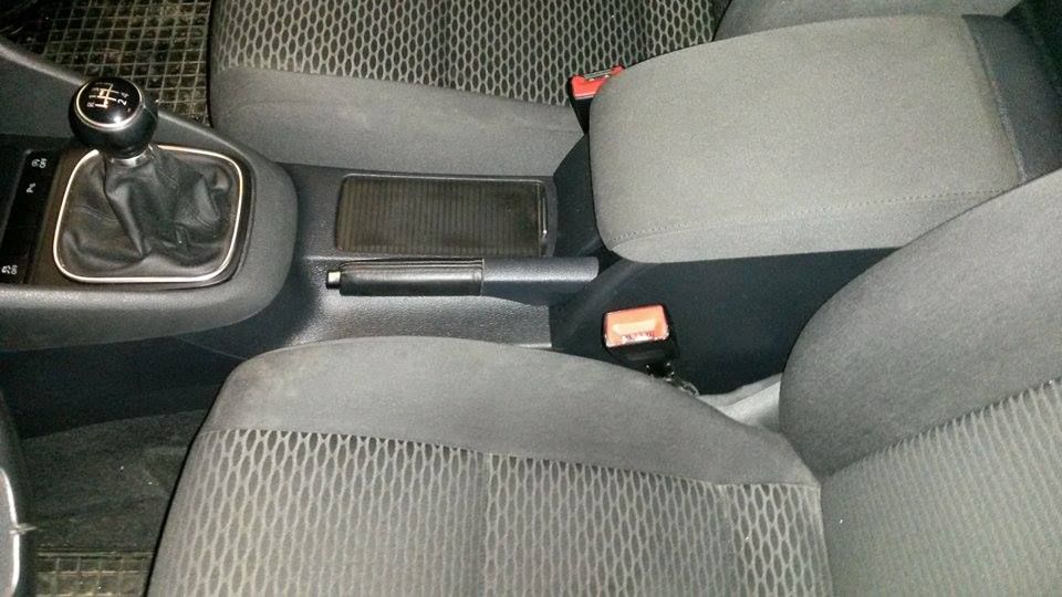

Podłokietnik w drodze do mnie, dziś powinien kurier zapukać :) w tym czasie nowe alusy (niestety 16), opony, nakładki na śrubki alusów, łapki do tapicerki i vcds 11.11.0. :) Plus kupiłem sobie wreszcie porządny zestaw torxów. Wydatki póki co stop.

4,5h pracy.... podłokietnik (a dokladnie centralny tunel z 2013 roku nie pasuje do 2010 roku ... kosztowało mnie to godzinę pracy ekstra). Efekt jest taki:

No to super mod na +. Zobaczysz jak teraz będzie wygodnie :P .Ja w poprzednim variant'cie ,zacząłem właśnie od tego.Fele super ,widziałbym u ciebie 17" .Gdzie kupiłeś ten komplet neo tools ?
