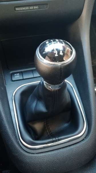

Co prawda mala rzecz a cieszy - nowa galka.

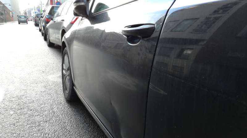

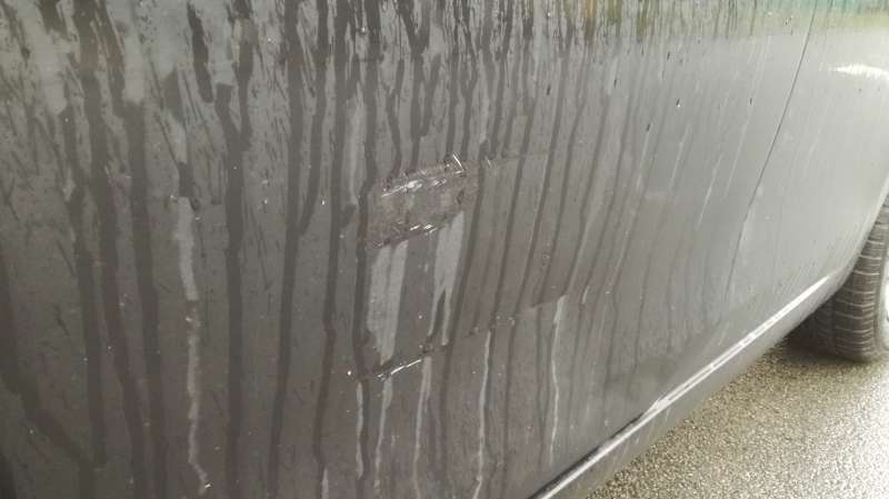

W grudniu sąsiadka wyjeżdżając od siebie z parkingu i wjechała mi w drzwi - skutek - 12 stycznia lecę do aso i będą wstawiać nowe drzwi.

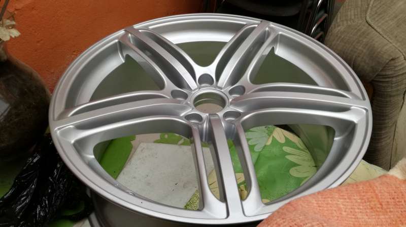

8.5Jx19" ET 43 - Oponki założyłem 215/35/19 Hankooki Ventus

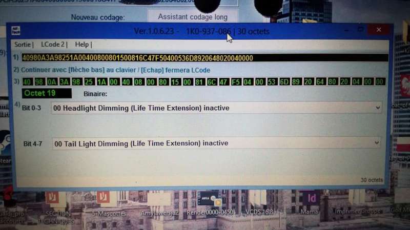

Ja miałem problem z LEDAMI dynamicznymi, mianowicie bez zaplonu lub na zaplonie działało pięknie, po odpaleniu auta przestawalo świecić.
Problem rozwiazalem dzięki kodowaniu.
Bit 19 - "inactive" (zdjęcie)

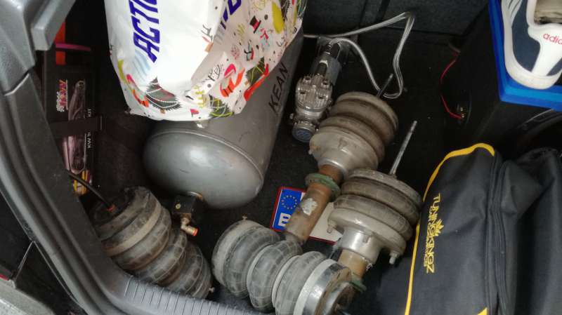

Jeśli chodzi o air:
Air sprzedany ale udało mi się skompletować parę gratów do air.
Komoresor i butla z zdjęcia została, osusacz jest, manometry są, przycisk i inne potrzebne duperele.
Brakuję poduszek z okuciami, węży i kolanek.
