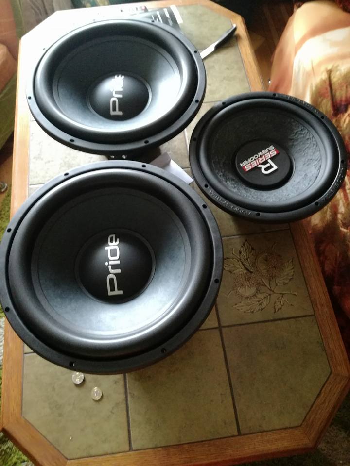

pierwszy główny element bagażnika :D
2x15cali :D a obok biedna 12 dla porownania :D

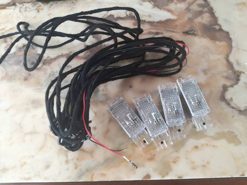

kiedyś zmieniałem żarówki o bialej barwie w podsufitce ale cóż bass dal rade wszystkim i sie rozpadły rozlutowały wiec zamówiłem i sa nowe możne lepsze się okaże
czekam na przesyłkę z chin a niej ma byc podświetlenie nóg przód tył

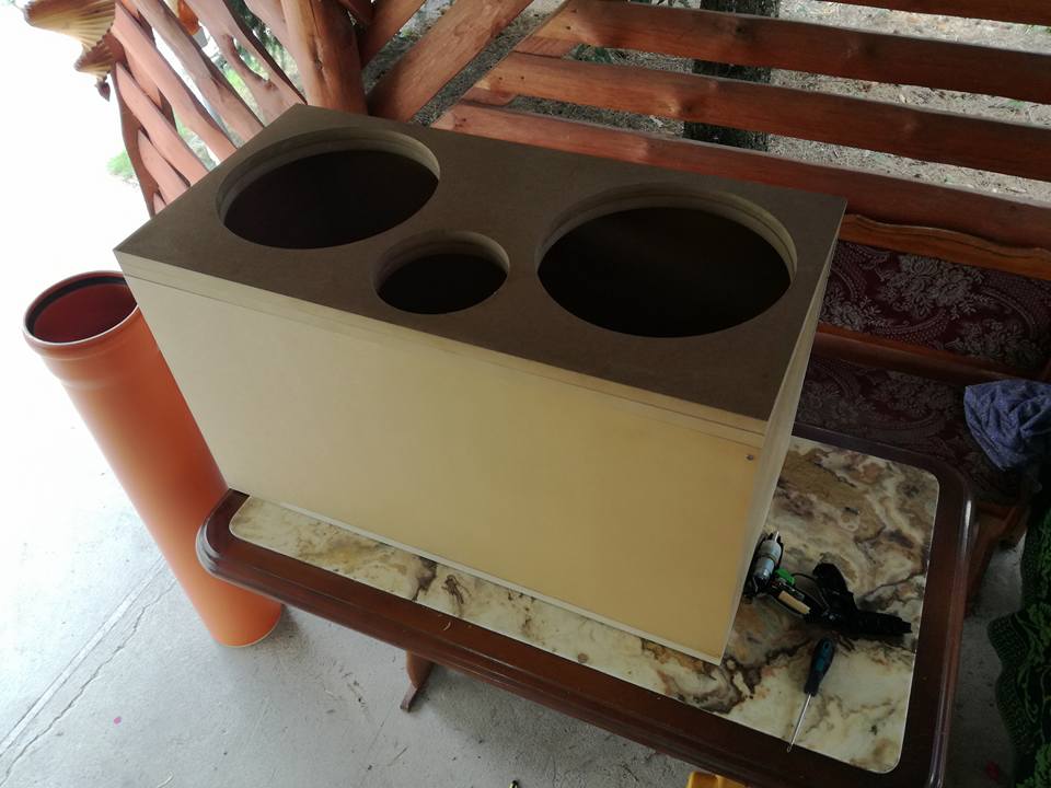

a co do car audio dzis dopiero oddalę projekt do firmy aby mi wycieli płyty mdf na wymiar:) skrzynia sporo wieksza od bylej napewno musze zdjac plastik z klapy bagażnika oraz nie wykluczone wycieraczkę tylna zaślepić ale auto nadal dzięki temu zostanie 5 osobowe :D
oraz mam juz rurę kanalizacyjna fi200 mysle ze wystarczy :D

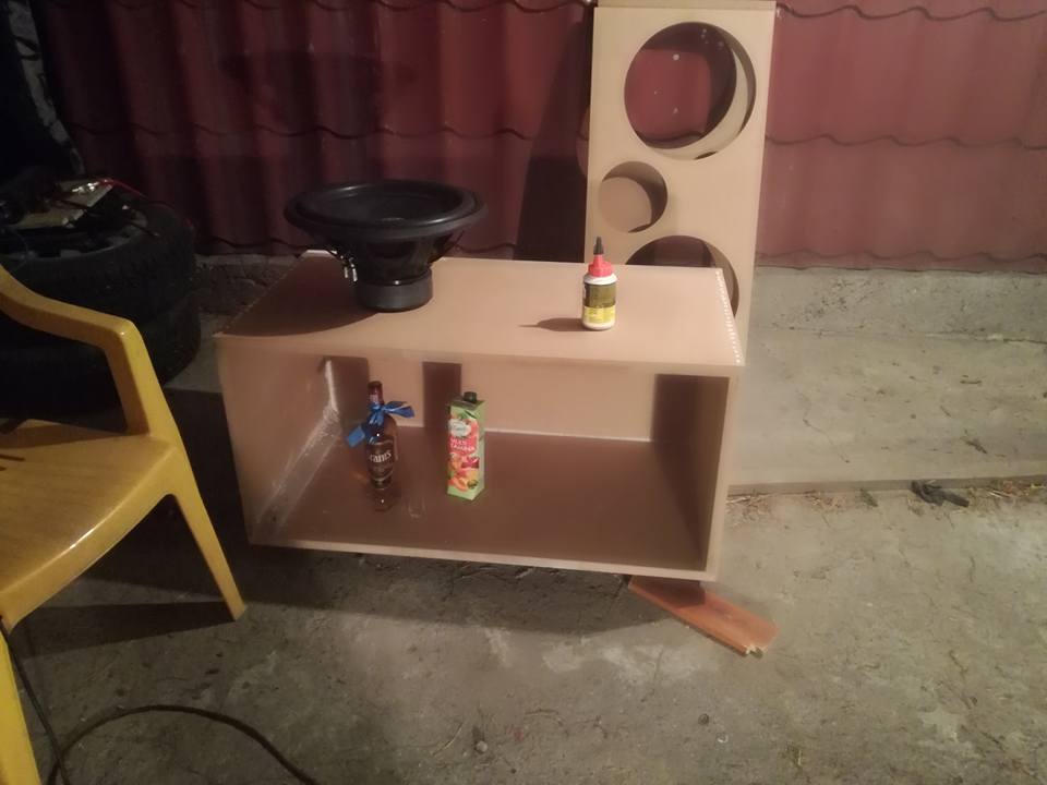

sa juz płyty mdf na skrzynie :D
na szybkosci na 3 wkrętach przymiarka :D
w przyszlym tygodniu biore sie za dokładne skrecanie i sklejanie , cieszy mnie ze cos sie zaczyna dziać chodz z czasem ciezko ...

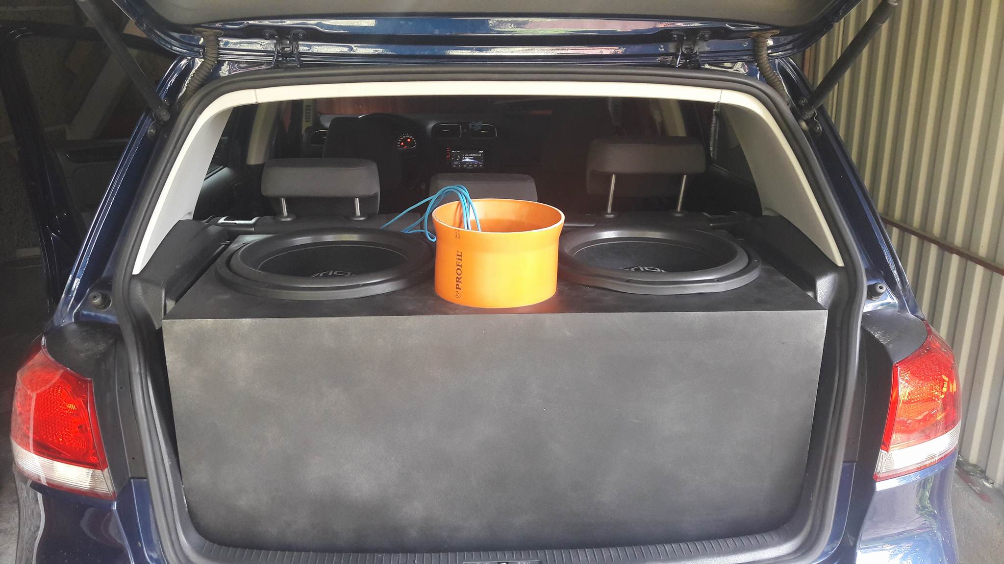

i juz gra :D jak widac na styk weszlo :party:

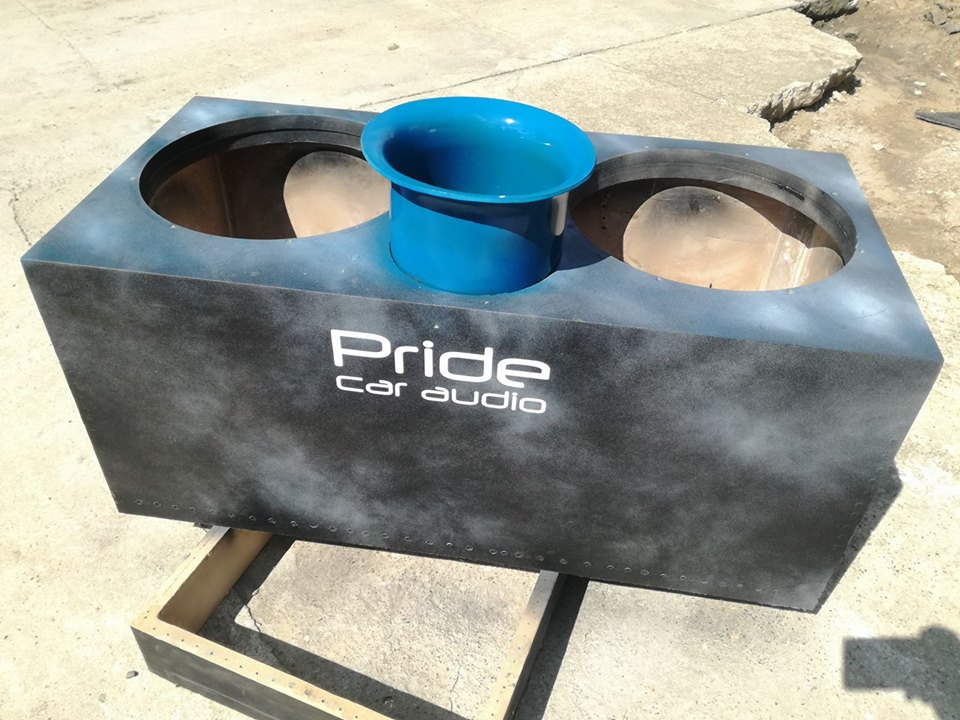

filmiku jeszcze nie ma bo jeszcze nie jest zakończona praca przy skrzyni

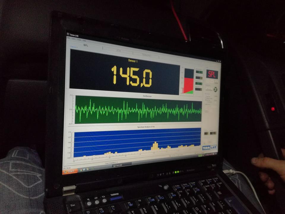

a wiec tak kupiłem wzmacniacz exursion hxa-k5 3000wat rms 1ohm
ja mam spiete glosniki w 2 ohm i wzmacniacz daje im 2000wat rms
wynik pierwszy jaki byl 142.6db strasznie mizerny troszke na szybkosci sie zmienilo i wyszlo juz lepiej bo 144.2db juz tak w miare ze tak powiem a teraz przerabiam troszke bardziej skrzynie i moze na sobote zloze ją na nowo i moze wynik poprawie bo szczeze mowiac LIPA liczylem na wiecej chodz te 146db
a tak to zamontowane i zaprogramowanie oswietlenie nog ktorego mi brakowalo

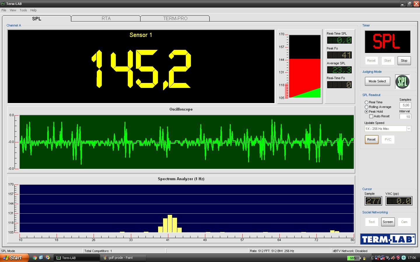

dziś pojawiłem się na zlocie vag inwazja 2k17 :) zlot trzy dniowy niestety mogłem tylko dziś uczestniczyć a szkoda :( atmosfera spoko dużo fajnych konkretnych projektów nie tylko z polski :) wiadomo wiałem udzial w konkursie car audio :) ostatnio najlepszy wynik mialem 144.2 i dzis po zmianie litrazku skrzyni itp dalej przed zlotem miałem 144,2db nic nie pomogło poprawić wyniku ;/. a na zawodach grałem na muzyce jaka mi dali na pen drive i wypluło 143.2 db słabo ale zagwarantowało mi to 1 miejsce :) :bigok:
