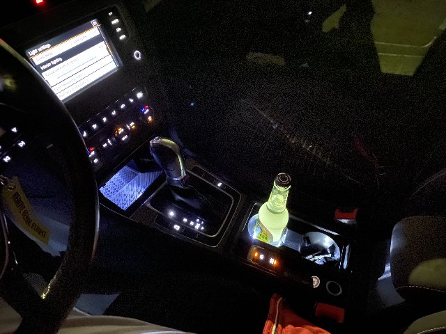

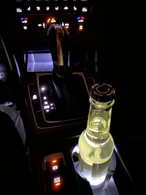

Ciąg dalszy dokładania oświetlenia wewnątrz kabiny po dołożeniu oświetlenia schowka na okulary. Dzisiaj dwa (moim zdaniem najważniejsze) punkty świetlne, czyli przedni schowek i uchwyt na napoje. Fabrycznie mamy tam ciemno i smutno. Dwa LEDy i dużo lepszy efekt. Jest praktyczniej, jest ładniej.
Podpięcie pod term58, czyli regulacja jasności razem z pozostałymi elementami deski rozdzielczej.

  • Składamy wszystko w odwrotnej kolejności pamiętając o nowych elementach. LED przy napojach może kolidować ze wzmocnieniem tunelu środkowego. U mnie trzeba było oprawkę lekko wysunąć, aby dało się swobodnie zamontować element nie uszkadzając diody.
  • Trzeba skasować błędy, które pojawiły się przez rozłączenie gniazd i przycisków. Polecam pełny skan pojazdu, choć u mnie były to tylko dwa moduły: ABS i ACC.
Gotowe!
