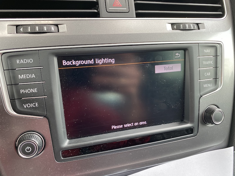

staram się uruchomić dodatkowe menu "Background Lighting" z regulacją jasności stref i wyborem akcentu kolorystycznego. W samochodzie co prawda nie mam AID, tylko czarno-białe zegary, ale zmiana akcentu przydałaby się w samym MIB2.

Efekt:
Pojawia się dodatkowe menu. Regulacja oświetlenia dywaników znika z menu "Light"
Jednak menu "Background Lighting" nie ma grafiki wnętrza pojazdu, nie ma słoneczek do wyboru stref, nie ma suwaka z kolorami. Po naciśnięciu "Total" pojawia się suwak jasności i oświetlenie dywaników reaguje poprawnie na regulację.
Czegoś brakuje w kodowaniu? Czy może jakieś ograniczenie sprzętowe/programowe?
