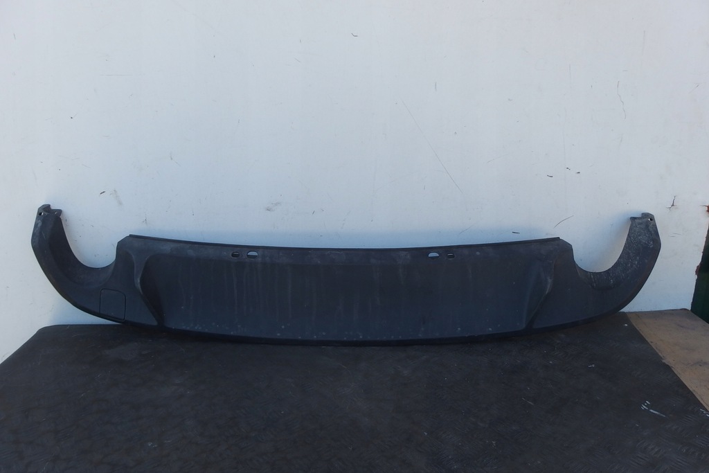

Witam ,wymiana dyfuzora tył z gtd na gti jest mozliwa? Czy czeba wymieniac caly zderzak czy tylko dokładkę ze zderzaka gtd ściągamy i wkładamy gti ? PZD

Wydaje mi się że wystarczy wymienić sam dyfuzor.
https://a.allegroimg.com/s1024/0cebb7/1 ... 96059a7a88
Tak samo jest w Golfie 7 osobiście to przerabiałem i pasowało 1:1

Informacja dla tych co chcą podmieniać dyfuzor w Golf 7.0 Variant na Variant R to nie P&P, do podmiany jest cały zderzak z wszystkimi gratami.
Sam zderzak od R-ki jest bez tylnych odblasków, które zostały przeniesione na dokładkę.
W poliftowym (czytaj 7.5 znowu wróciły na swoje miejsca, czyli na rogi tylnego zderzaka).
Z tego co wyczytałem cały tylny zderzak od Variant R z polifta pasuje do przedlifta tylko tam jest dyfuzor już inny i końcówki wydechu nie są przykręcane do dyfuzora tylko montowane na stałe do wydechu ;)
A tu zestaw (do całości brakuje jednego odblasku + zderzaka + zakończenia wewnętrznych rantów zderzaka):
