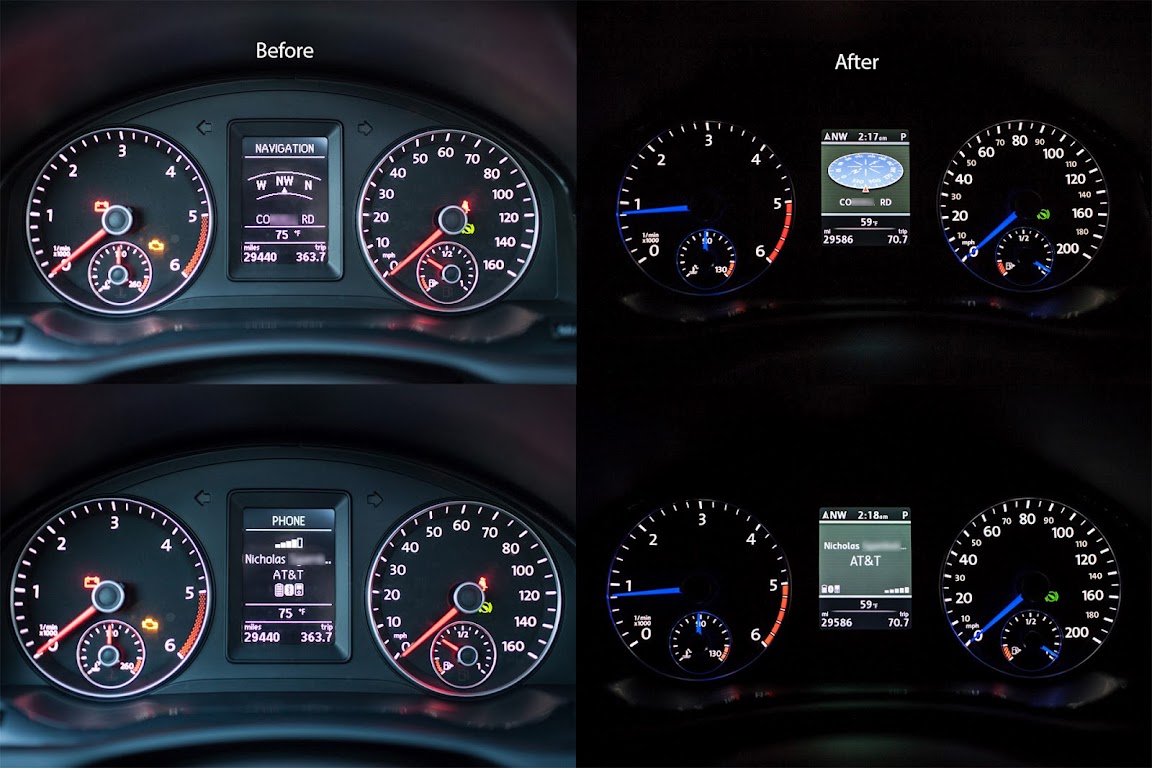

Siema wiecie może czy wyświetlacze od golfa 7 podejdą do 6?
Wymieniał ktoś z was wyświetlacz MFD na kolorowy?
Coś takiego znalazłem z ameryki:

To raczej nie przejdzie, dlatego wymieniamy całe liczniki:
MFA - czarno biały
MFA+ - czarno biały
premium - kolorowy po 2012 ,02 masz już polskie menu
premium 3D - kolorowy od scirocco , tiguana , Sharan ( golfy 6 nie mają 3D )
Najlepiej pytać speców od liczników :)
