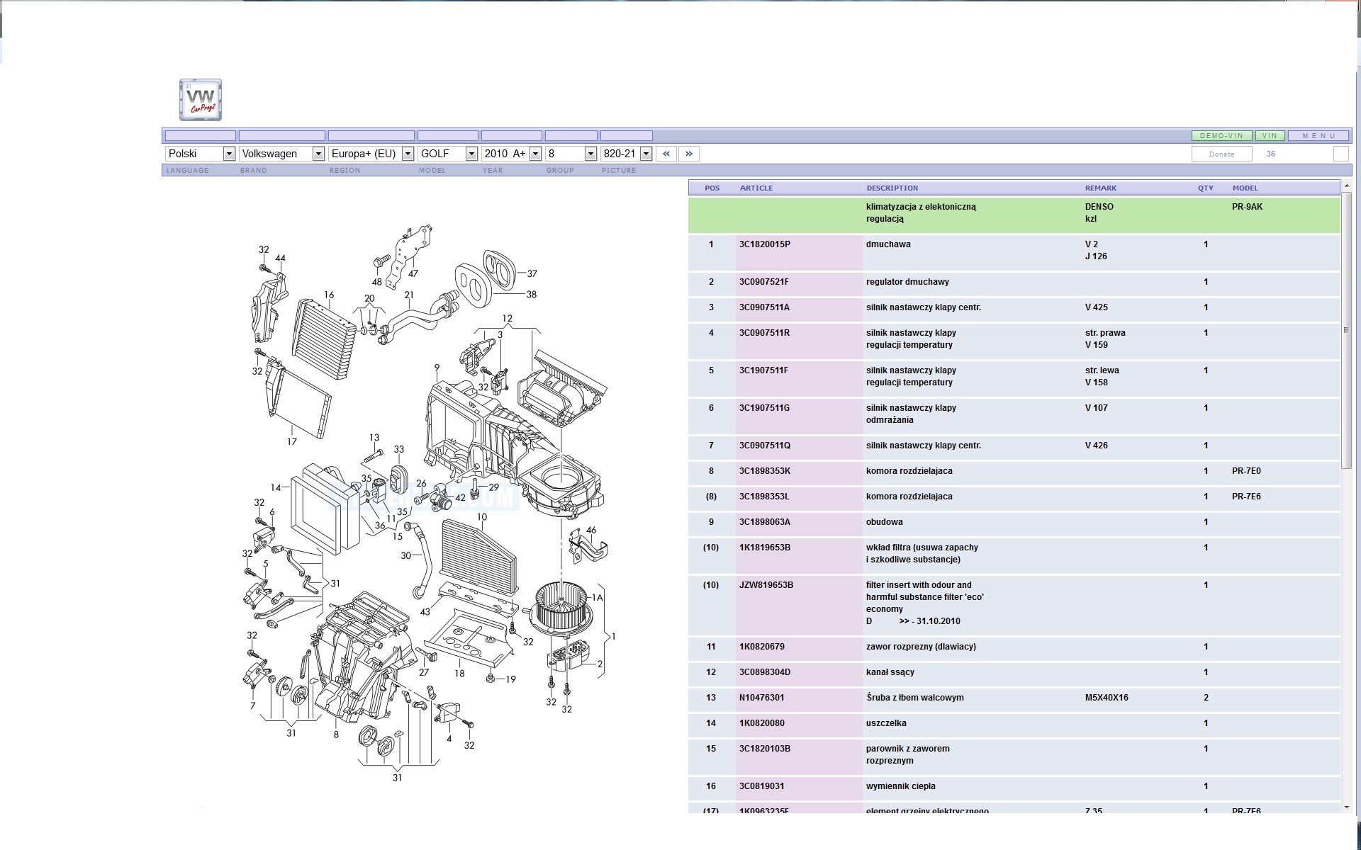

Nikt nie wie? Nikt nie pomoże? Nikt nie ma dostępu do ETKA aby chociaż zamieścić zdjęcie jak się można najłatwiej dostać do tych silniczków z klapkami?
Re: dziwne dżwięki dochodzące z miksera powietrza
Post21 gru 2014, 10:37
Być może silniczek klapy się zacina albo przyciera, wszystko masz schowane za kokpitem, jak wymontujesz kawałek konsoli środkowej i schowek to będziesz widział zespół dmuchawy...
