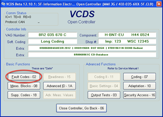

Panowie gdzie trzeba wejsc w VCDSie aby wyswietlic zapamietane błedy oraz jak je wykasowac??

Wyświetlić:
Najprościej kilknąć w oknie głównym "Auto-Scan", wybrać właściwy model i wykonać skan
Albo wchodzisz w poszczególne moduły (Select - w oknie głównym) i klikasz "Fault codes"
Kasowanie -
Po wejściu w "Fault Codes" widać to co poniżej. Aby skasować klikasz "Clear Codes"
