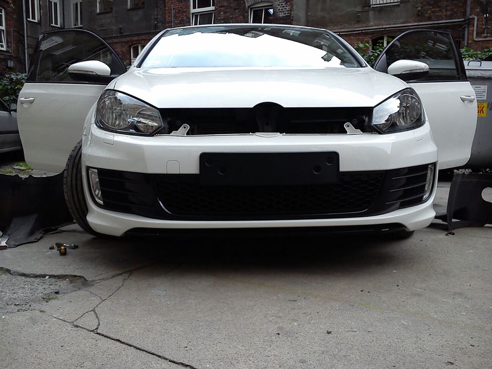

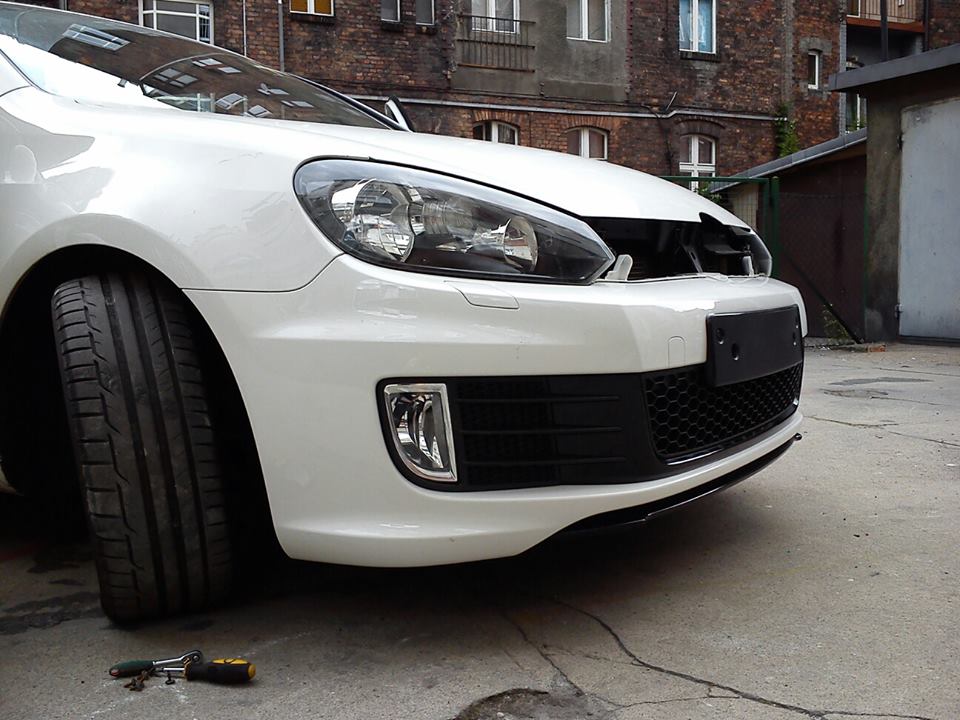

tak na szybko małe zmiany:

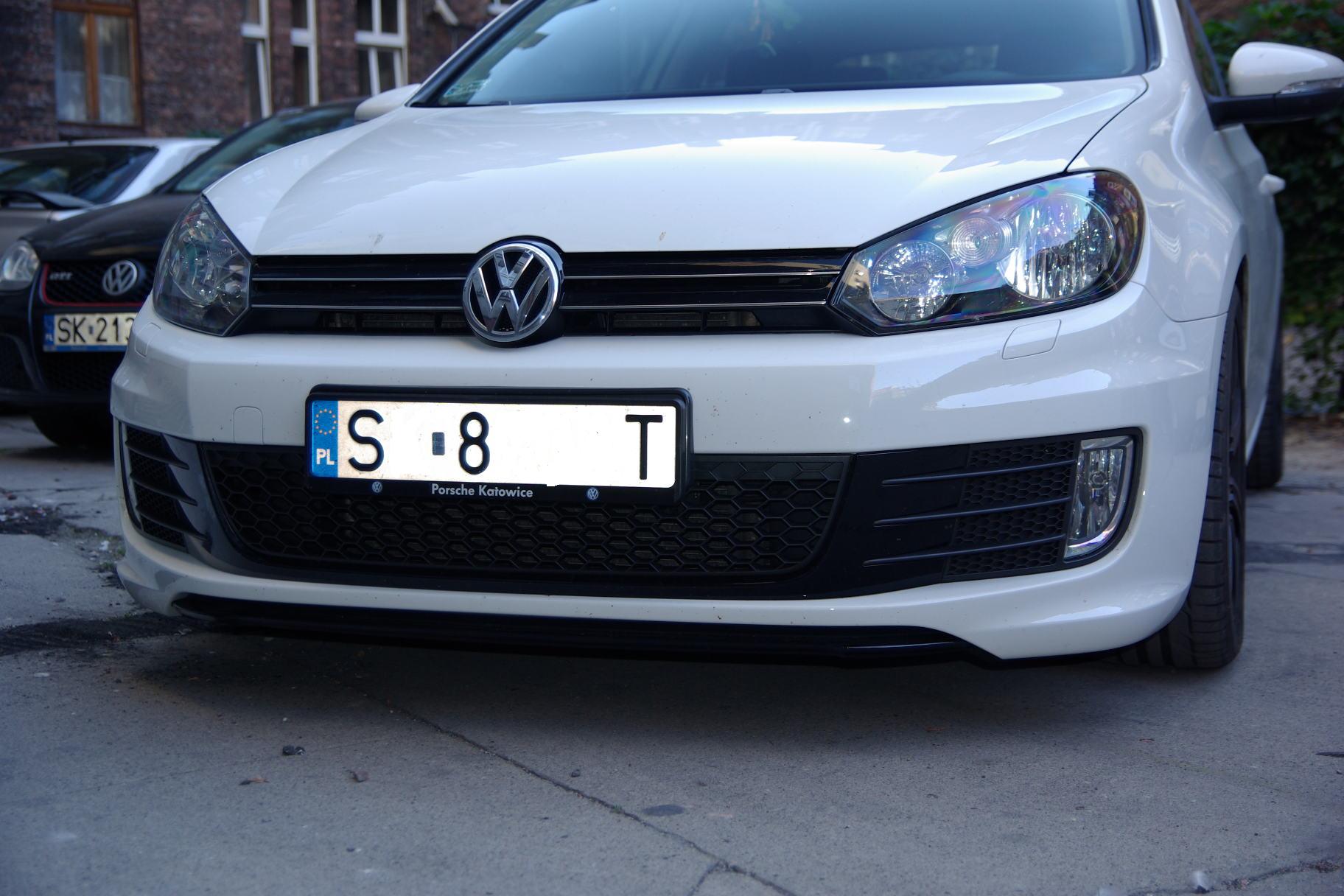

zderzak od ed35 wraz ze spyskiwaczami, jeszcze tylko podłączenie elektryki i mamy ogarnięty kolejny mod..
grill zostaje oczywiście normalny.

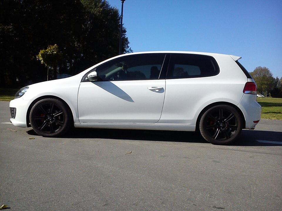

Kilka nowych fotek.
W środku przybył mieszek biegów z czerwoną nicią i kierownica idzie do obszycia też na czerwoną nić.

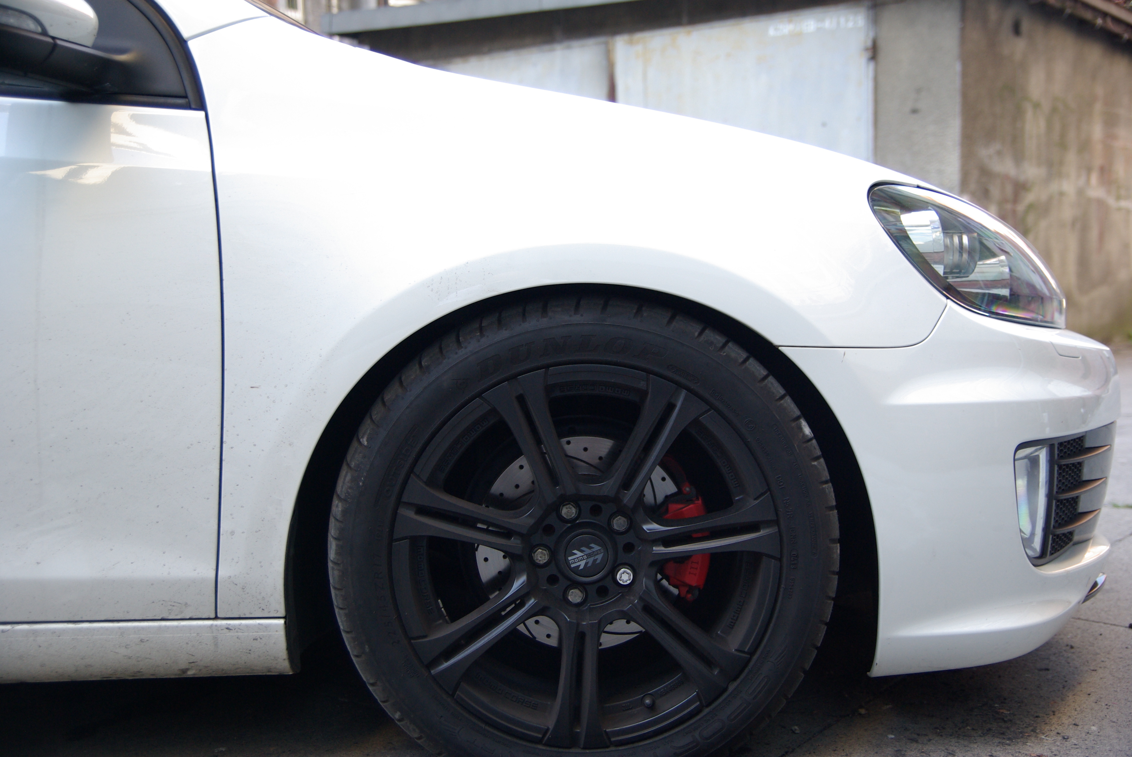

Eibach na pokładzie, przód fajnie usiadł, tył ciut gorzej mimo że powinienem mieć seryjnie odboje 118mm, zobaczymy co będzie po wymianie na nowe.

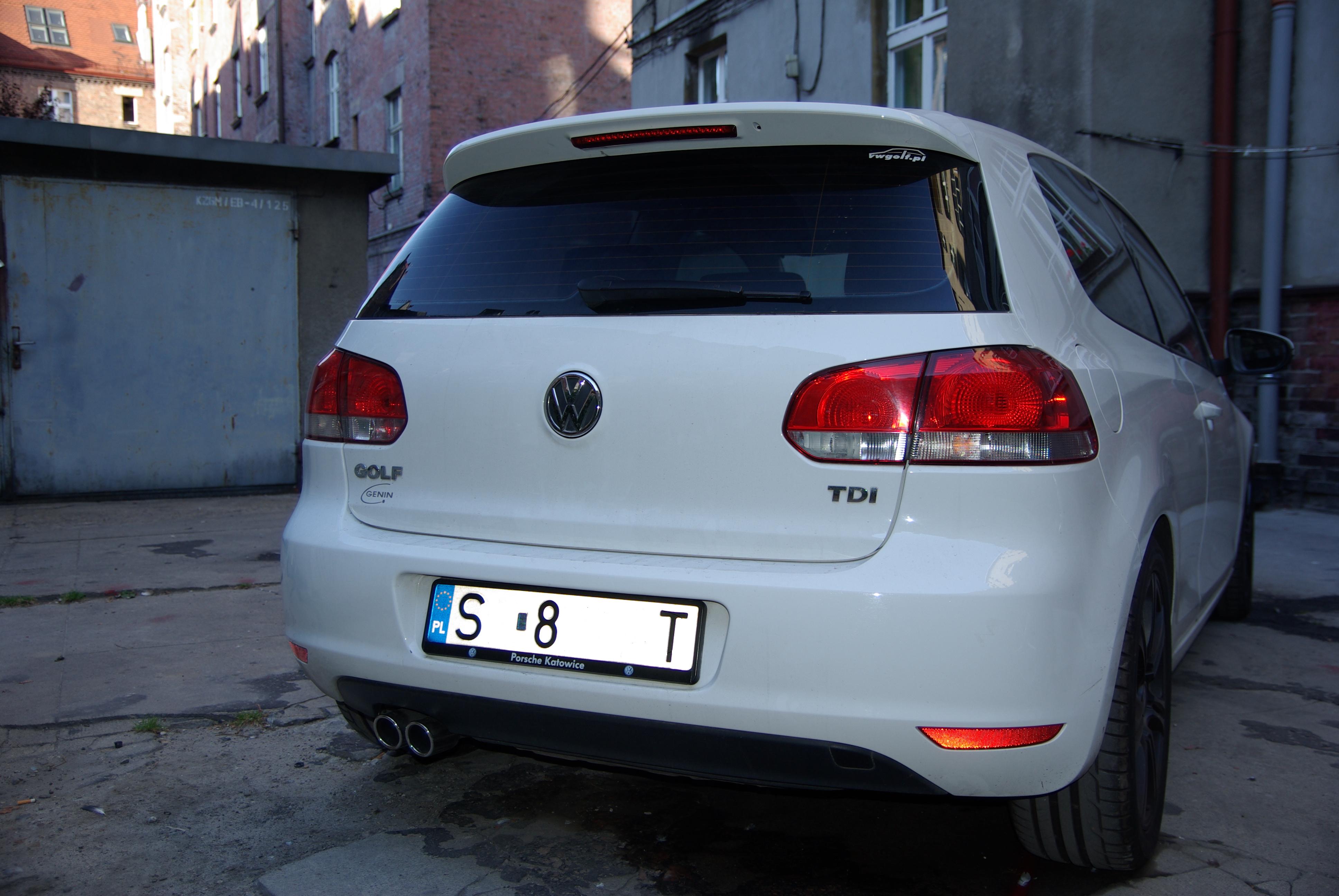

Udało się też w końcu założyć z tyłu spoiler.
Co do dalszych planów się okaże, ale na pewno chciałbym felgi 18' obecne 17' giną mi na aucie i za dużo opony na tej feldze.

Wygląda pięknie :) Felga felgą zawsze pomoże w wyglądzie :) A co myślisz o czarnych lusterkach oraz dachu? :) Kurde, te tarcze wygladają bajecznie, szkoda ze wczesniej nie widzialem ich...
Co do odbojników - jeśli aktualnie masz 118mm to cos jest nie tak.. powinno byc rowno - przod i tyl.. Ja seryjnie mialem dluzsze odboje, po wymianie na te krotsze autko w koncu usiadlo rowno :)

kamil Dzięki za miłe słowa, właśnie nie wiem co z tymi odbojami, z przodu miałem seryjnie 55mm, zobaczymy co będzie jak w tygodniu zmienię tył...

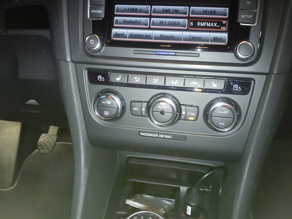

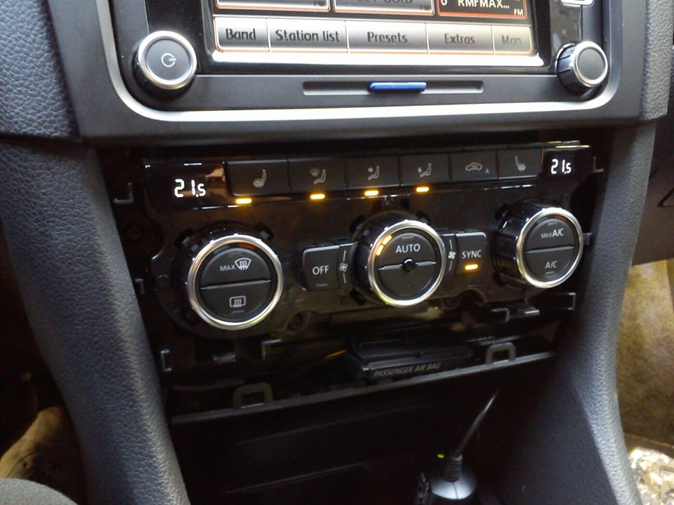

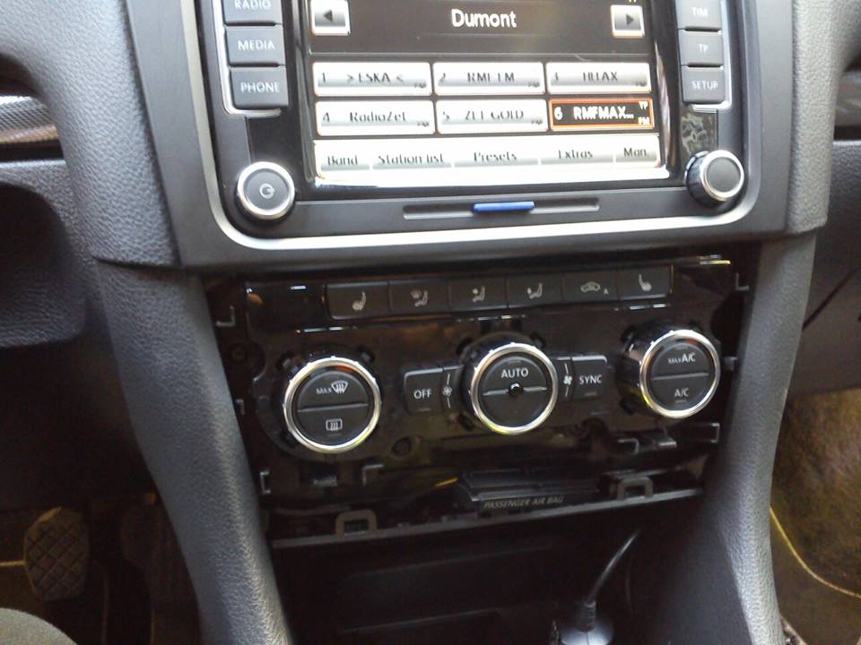

Dziś wreszcie udało się założyć nowy panel klimatyzacji mr2013
Wszystko ładnie zakodowane i działa bez błędów, przy okazji zakodowane jest tak jak w golfie VII regulacja temperatury do 29,5stopnia i dopiero potem hi
Panel według mnie prezentuje się znacznie lepiej niż stary, temperatura ładnie pokazana i co najwazniejsze co 0,5St.
Założyłem tez nowe spręzyny eibacha z większym dopuszczalnym obciążeniem na przód i wreszcie siedzi równo i przód nie jest opadnięty do krawędzi błotnika.

jmf pisze:A masz może zdjęcie nowego panelu klimatyzacji z założoną ramką?
Zastanawiam się nad wymianą u siebie. Jaki to jest dokładnie numer części?
Niestety ale nie bo nie mam ramki, wybieram się zamówić.
jmf ja założyłem u siebie z new beetle numer z grzanymi stołkami to 5C0907044Q można też szukać z passata o numerze 3AA 907 044C lub z golfa VI cabrio ale numerów nie znam.
A nr ramki to 5K0858069Q 1QB
Z ramką już na miejscu

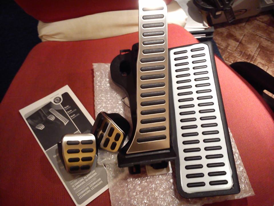

Dziś przyszedł prezent od skody czyli ori nakładki vw wraz z podstopnicą do kompletu :D
Re: Golf 6 - 2.0 TDI 110Km - 2010 CandyWhite by Marmi
Post12 gru 2013, 19:03
No No teraz to stopy przyklejone będą :D
I ładnie wyglądają :D
  • Online: 5d 22h 46s
Post12 gru 2013, 19:50
Od skody? Jakiego modelu? Taniej niż dla VW :P
Post12 gru 2013, 20:00
Abes125 pisze:Od skody? Jakiego modelu? Taniej niż dla VW :P
Od octavii 1Z1064200 a w pudełku dokładnie to co daje vw tyle że za połowe ceny.

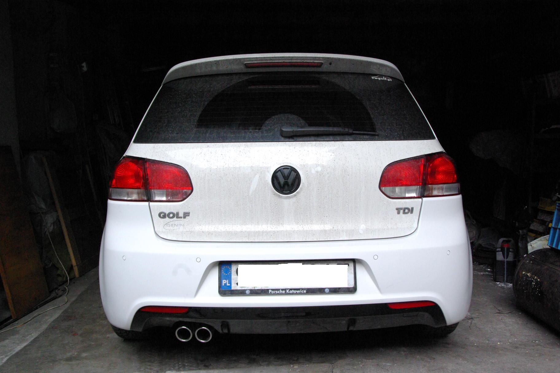

Pod wpływem impulsu kupiłem na tył zderzak z r-line, teraz czekamy na paczkę i lakierowanie :D

R-LINE już jest:
Dodatkowo dokładka polakierowana w czarny błyszczący, oraz wymieniony znaczek na klapie i grillu też na czarny.
Pozostaje kupić w aso brakujące elementy montażowe i jak wróce poskładać wszystko na gotowo.
