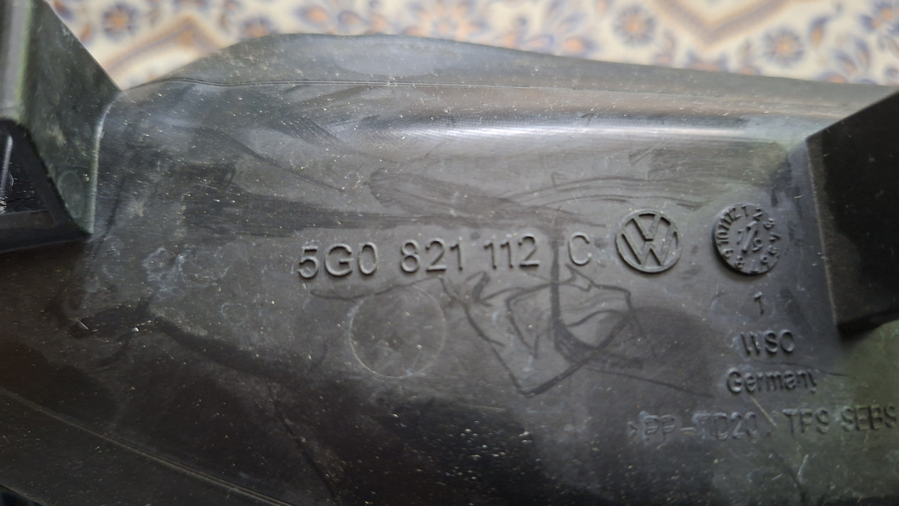

Koledzy podpowiedzcie mi czy te wygłuszenia o nr 5G0821112C i 5G082111C to są to wygłuszenia nowego typu które już nie trzymają wody ? Te piankowe mają chyba Nr 5G0864236 A i to one trzymają długo wodę. Ponadto jeżeli te pierwsze są OK to czy ktoś je zakładał i czy pasują ?.

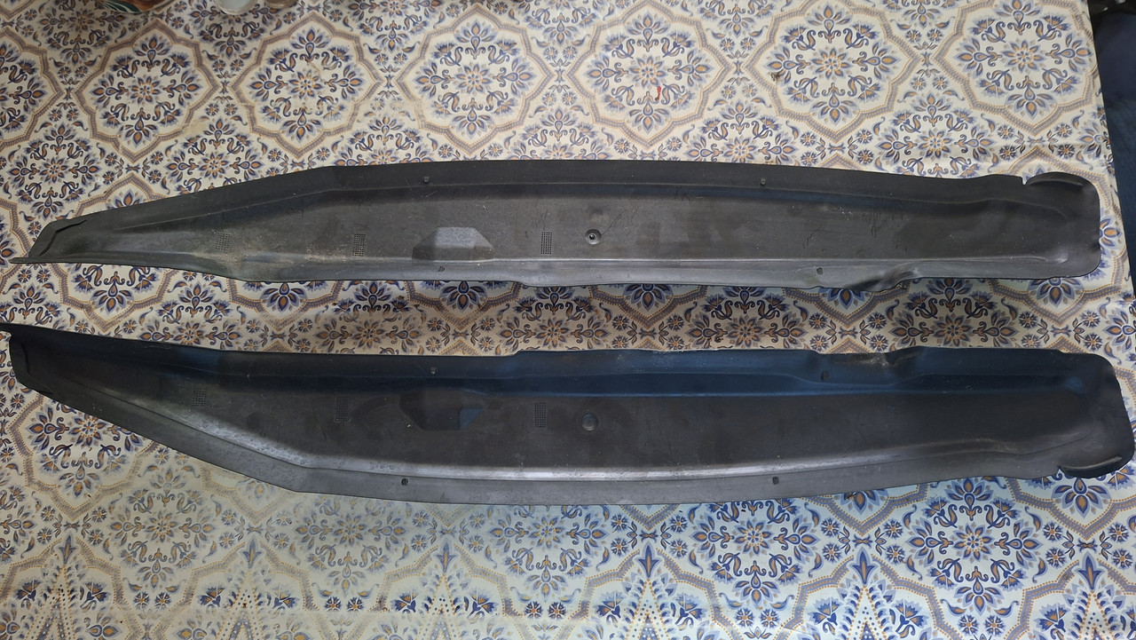

A tak wyglądały gąbkowe i wymienione na plastikowe... wymieniaj, nie zastanawiaj się, te gąbki trzymają wodę.
Drzwi w VW zdejmuje się naprawdę prosto i nic nie trzeba po tym regulować.
Co ciekawe, oglądałem ostatnio aktualną Cuprę Leon i tam też gąbki, te u mnie były po wierchu jakby gładkie z zamkniętymi porami (co i tak nic nie dawało), a te w Leonie to gąbka z otwartymi porami, także VAG nadal stosuje ten shit.

Tak to są osłony z tymi numerami 5G0821112C i 5G082111C. Już kupiłem i przymierzam się do zamontowania.
