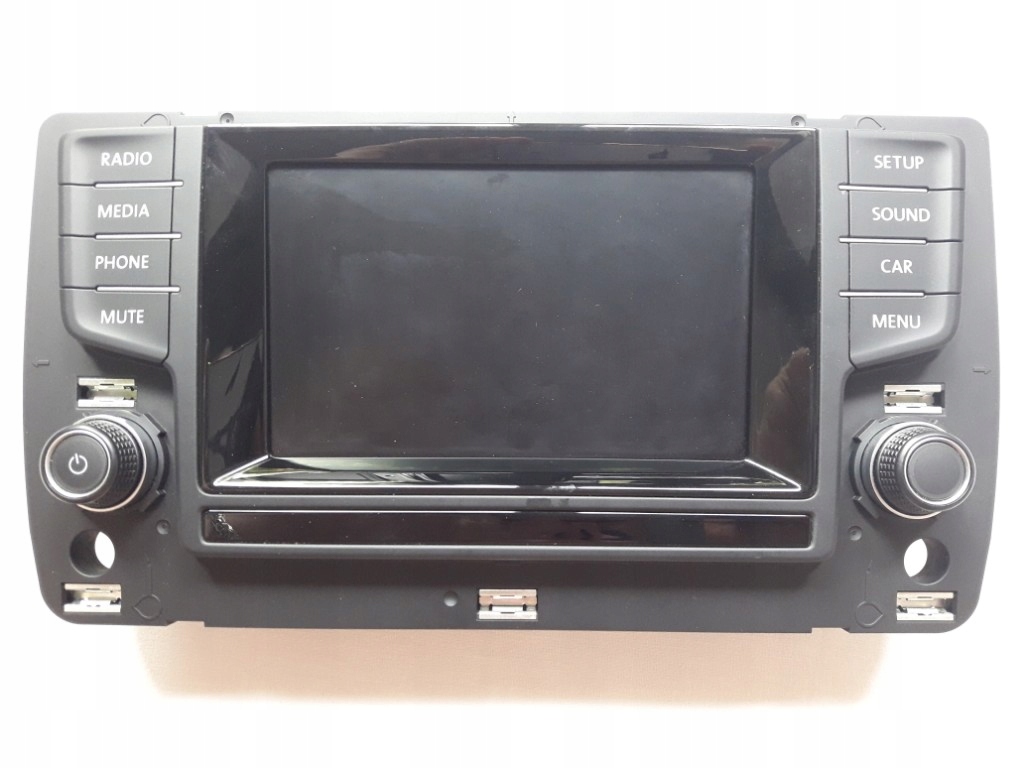

Padł mi wyświetlacz z radia Composiotion Media kupiłem używany z Discover Media i po podłączeniu niestety obraz jest skopiowany jak by 4x czy trzeba jakoś rozdzielczość zmienić czy nie pasuje wogóle ten wyświetlacz?

Prawdopodobnie masz radio MIB1 a kupiłeś wyświetlacz od MIB2. MIB1 ma rozdzdzielczość 400x240 a MIB2 800x480. Musisz szukać wyświetlacza od MIB1.

Dzięki, no to mnie pocieszyłeś, sprzedawca zapewniał, że będzie pasowało :banghead:
Myślałem, że się da jakoś w ustawieniach pozmieniać i zadziała :(
Po czym poznać że wyświetlacz będzie pasował? Które symbole z tyłu wyświetlacza muszą być identyczne?

Composition Media 2016 MIB2 wyświetlacz 3G0 919 605, 3G0 919 605 B.

Jak sie dokladniej przyjrzysz, to widac tez fizyczna roznice - MIB1 ma troche szersza ramke bo ekran to 5.8", natomiast MIB2 ma ekran 6.5"

Mój stary wyświetlacz ma taki nr: 5G0919605B a nowy kupiłem: 5G0919605D wielkość ekranu jest identyczna.

5G0919605B - Composition Media MIB1, 5.8", montowany do 25.05.2015
5G0919605D - Discover Media MIB1, 5.8", montowany do 25.05.2015
One różnią się dwoma klawiszami - 5G0919605D ma NAV do bezpośrednio wejścia w nawigację oraz TRAFFIC, 5G0919605B ma w tym miejscu MUTE oraz SOUND. Nie powinno być efektu, o którym mówisz, ale może ja jestem niedouczony i DM MIB1 też miał 800x480...

pab567 pisze:może ja jestem niedouczony i DM MIB1 też miał 800x480...
Pozwalam sobie zaprzeczyć... dwukrotnie :!: [-(
piterson1 pisze:nowy kupiłem: 5G0919605D
Tylko tak dla pewności - nie jest to 3G0919605D ?

Taki miałem poprzednio wyświetlacz
-- 05 mar 2019, 10:59 --
Nowy jest 3G0919605D
Gdzieś czytałem że te panele są plug&Play
-- 05 mar 2019, 11:14 --
Sorry amargro, miałeś racje to jest 3G0919605D, to może tłumaczyć chyba niekompatybilność paneli?

Auto masz z 2014 i numer wyświetlacza świadczący, że to MIB1 a kupiłeś wyświetlacz MIB2 wkładany w Golfie od 25.05.2015.
piterson1 pisze:-- 03 mar 2019, 22:46 --
Sorry, naprawdę nie widzisz różnicy wyświetlaczy 5.8" vs. 6.5" mając obydwa w ręku :?:

Cóż mogę powiedzieć :banghead:
-- 05 mar 2019, 14:24 --
A czy któryś z 2 poniższych będzie pasował?

A masz obsługę głosową? Bo mam podejrzenie, że z tego właśnie powodu w fabryce włożyli akurat ten ekran z klawiszem "VOICE", który służy do wywołania tej obsługi... albo można alternatywnie wywoływać klawiszem na kierownicy multifunkcyjnej (jeśli ją masz).
Twój oryginalny ma takie klawisze:
5G0919605 będzie pasował pod względem rozdzielczości 400x240, tylko będzie miał takie klawisze:

No i ten też będzie pasował rozdzielczością... tylko uważaj, żeby tym razem na początku numeru miał 5
pab567 pisze:5G0919605D - Discover Media MIB1, 5.8", montowany do 25.05.2015
