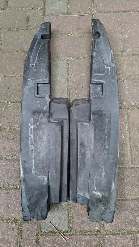

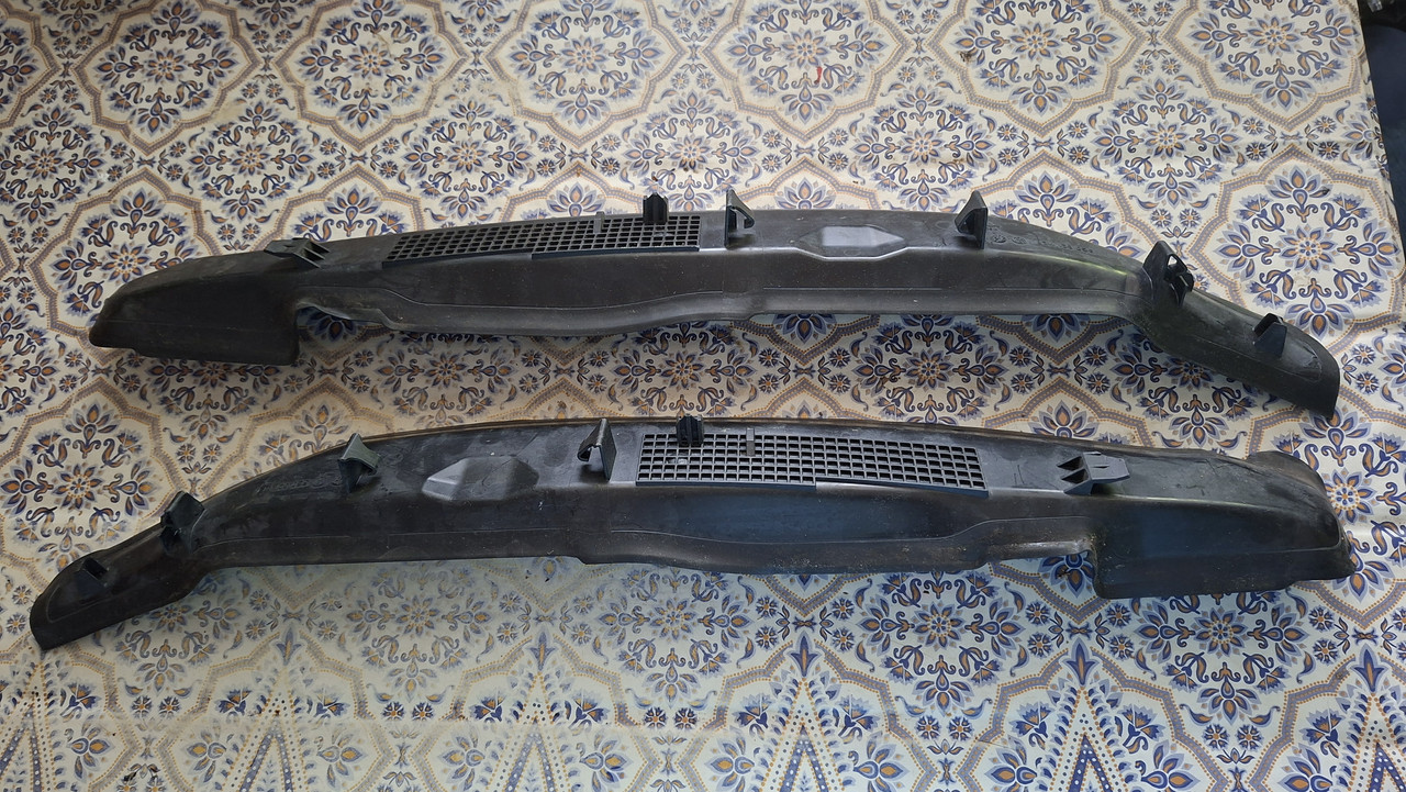

Chodzi o wywalenie tych gąbek niby wygłuszających ale trzymających wilgoć i powodujących korozję.

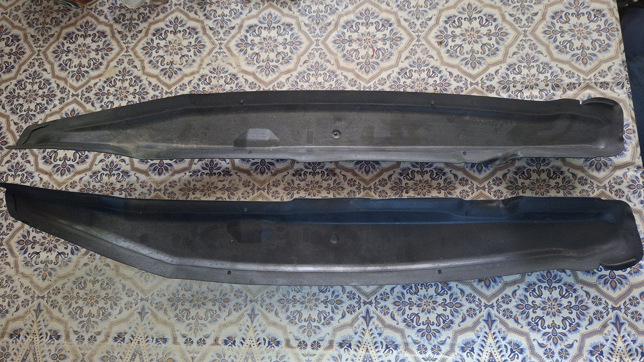

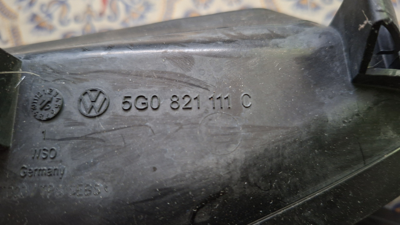

Nowe osłony mają numery 5G0821111C i 5G0821112C które zakupiłem na znanym Portalu aukcyjnym.

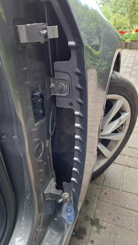

W pierwszej kolejności po odkręceniu nadkoli ( po dwa wkręty na stronę ) i wyciągamy te gąbki. U mnie po trzech tygodniach od ostatniego mycia po deszczach gąbki były jeszcze od dołu mokre i można było wyciskać wodę.

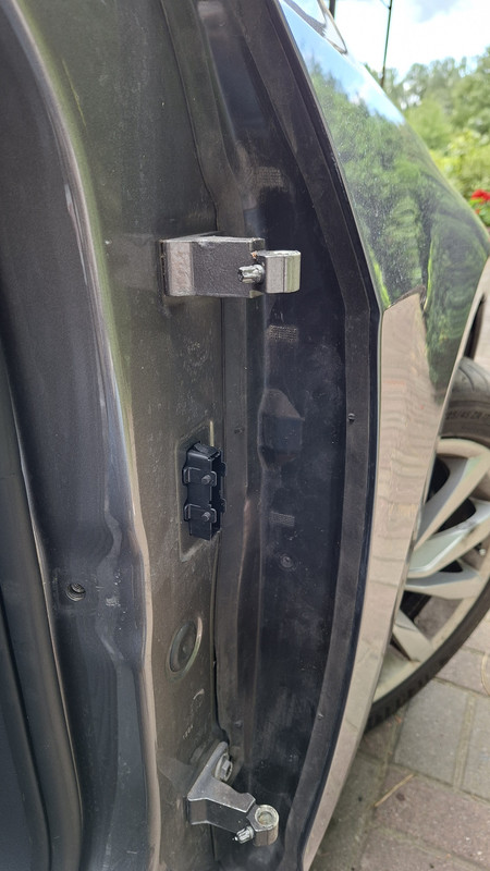

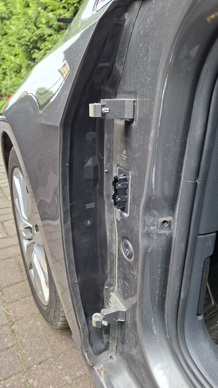

Teraz należy wypiąć harmonijkę ze słupka, odkręcić ogranicznik drzwi i poluzować małe wkręty na zawiasach. Teraz można zdjąć drzwi jak "furtkę z ogrodzenia" podnosząc je do góry. Teraz można założyć nowe osłony które mają zatrzaski i pasują idealnie. Po tym zakładamy drzwi, wpinamy harmonijkę, przykręcamy ogranicznik i dokręcamy śrubki na zawiasach. To samo robimy a drugiej strony auta. Po montażu nie potrzeba nic regulować a elektryka działa,
Cała operacja obydwu stron z czyszczeniem i zabezpieczaniem inhibitorem wnęk błotników trwała 1 godzinę.
