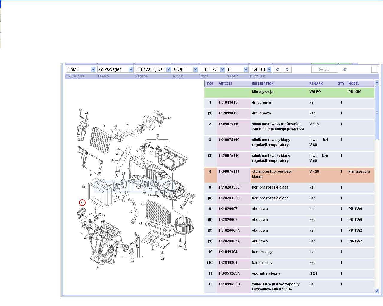

prawdopodobnie coś jest z silniczkiem regulacyjnym klapki nawiewu, tylko dokładnie gdzie on się znajduje ??

Dokładnie problem będzie z silniczkiem, podepbij vcds-a wybierz basic settings (nie pamiętam dokładnie) i zrób test ustawiania klap nadmuchu jeśli po teście nie będzie działać i dalej będzie błąd to do wymiany silniczek...
Silniczek jest w miejscu które zaznaczyłeś kółkiem, ale po przeciwnej stronie to niebieskie na zdjęciu masz cały nadmuch pokazany od przodu jakbyś stał przed autem.
silniczek jest zamontowany na nadmuchu za radiem i panelem sterowania, nie wiem czy będzie do niego dostęp po demontażu całego środka konsoli ale powinien być...

Chodziło mi dokładnie o to....
Spróbuj wykonać u siebie tę procedurę to może coś pomoże.

Jimmy_PoP pisze:Spróbuj wykonać u siebie tę procedurę to może coś pomoże.
Mnie tez o to, ale kolega ma climatica więc wywołać procedurę trzeba vcds-em.

Usterka naprawiona :) obeszło się bez wymiany silniczka ( zablokował się jeden ze ślimaków regulujący nawiewem )

Witam,nowy na forum,mnie tez przydarzyła się ta usterka ,brak nadmuchu na szybę przy prawidłowej pracy nadmuchów w innych panelach.Po wymontowaniu radia -widoczny silniczek regulacji klapek wraz z przekładniami ślimakowymi.Końcówka połączona z osią klapki chodząca w korytarzach ślimaka przeskoczyła na koniec trasy i się zablokowała .Pomogło delikatne podważenie długim cienkim śrubokrętem,aż przeskoczyła na sąsiedni tor i wszystko zaczęło działać jak trzeba.Przypuszczam że chodziła na sucho i w pewnym momencie ją przytarło i przeskoczyła,jest tam jeden taki moment kiedy końcówka dość ostro skręca ,mogło to się wydarzyć w lecie podczas upałów.Udało się bez rozbierania konsoli,co jest bardzo kłopotliwe i pracochłonne,a także finansowo nie bez znaczenia.Korytarze ślimaka zostały delikatnie posmarowane wazeliną techniczną,więc teraz końcówka hula jak trzeba.Jak to mówią nie posmarujesz to nie pojedziesz.
