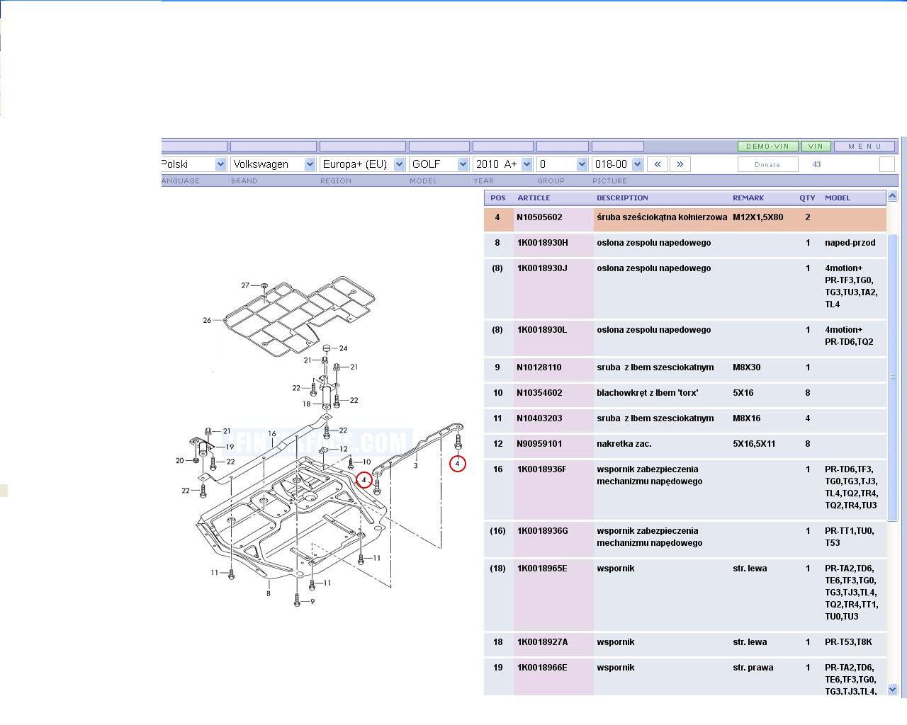

Re: Pełna osłona pod silnik benzynowy - ktoś posiada?
Post08 gru 2013, 23:35
Post09 gru 2013, 00:06
Coś mi w tej osłonie nie pasuje:
Z "tyłu" oryginalna osłona przykręcana jest na 3 śruby - jak widać na zdjęciu osłona nie ma odpowiednich otworów. Nie sądzę aby pasowała do naszych Golfów VI.
Post09 gru 2013, 00:23
Ta osłona jest mocowana do auta poprzez pałąki stalowe które trzeba dokupić i jest mocowana zupełnie inaczej jak plastikowa i normalnie pasuje.
Tu mały wycinek z etki
Post09 gru 2013, 00:29
Koszt samych "belek"mocujących to ok. 700,00 zł. Zdecydowanie zbyt drogi mod.
