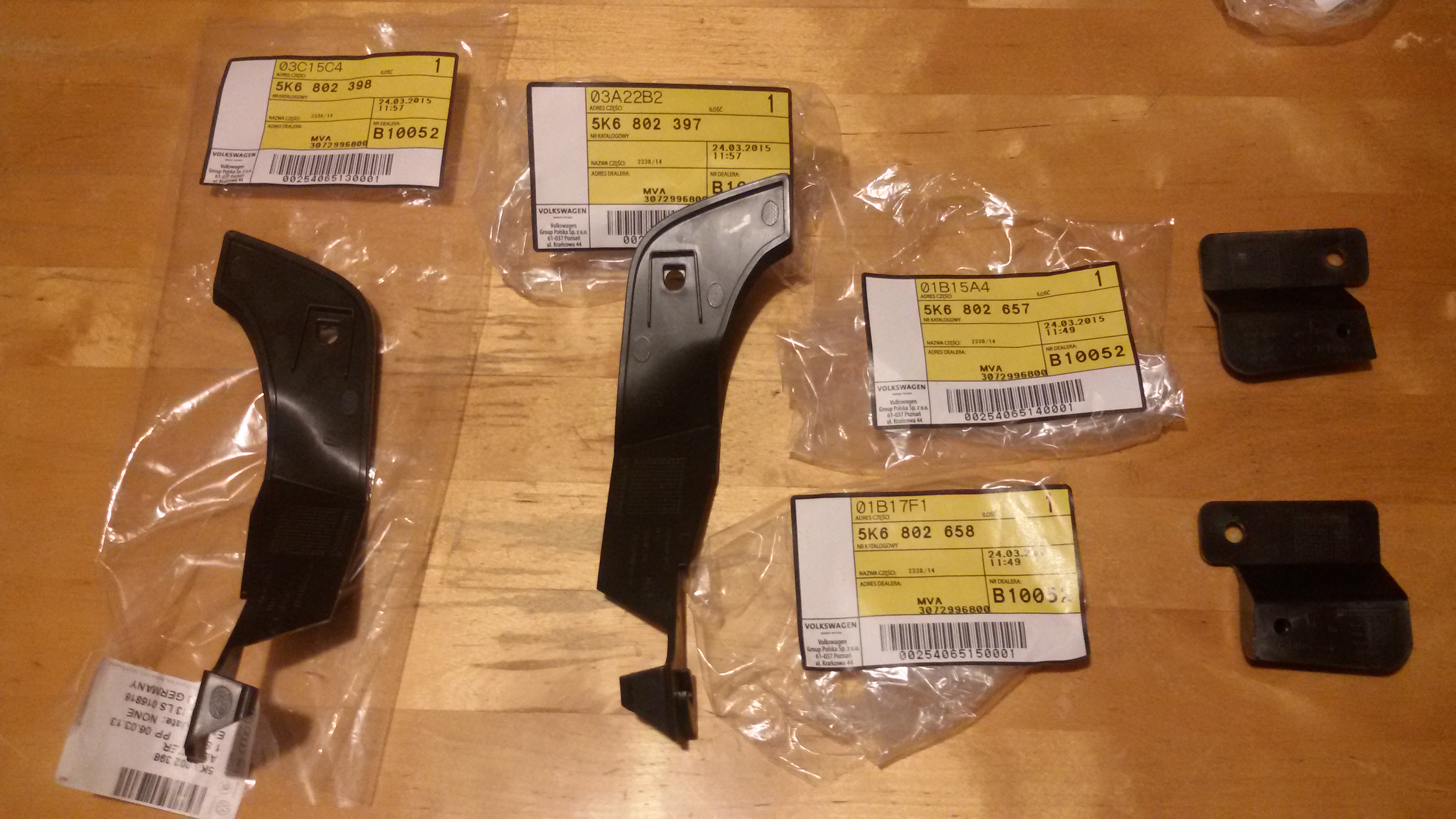

Hej wszystkim,
W związku z tym, że przód mojego auta i boki są już w wersji R-Line został mi tylko zderzak. Zderzak mam już zamówiony (bez dokładki póki co) ale chciałbym zapytać czy będzie on pasował do mojego auta plug&play? Czy może potrzebne są jakieś dodatkowe ślizgi jak do zderzaka GTI? I przy okazji szukam dokładki do w/w zderzaka :P
Re: Zderzak tył R-Line
Post09 lut 2016, 11:41
Była juz na forum mowa o zderzaku R-line na tył, potrzebne są 4 adaptery montażowe do niego, reszta pasuje normalnie...

Dzieki wielkie! ;) bylem dzisiaj w ASO i wlasnie zakupilem wszystkie adaptery, jeszcze dyfuzora brakuje bo zderzak przyjdzie jutro :P

Ogólnie mam cały komplet (zderzak, dyfuzor, adaptery i zaślepka dyfuzora). Mam takie pytanie retoryczne przed założeniem tego. Mam oryginalny wydech 1,6 TDI z jedną rurą. Dyfuzor do zderzaka R-Line mam na dwie rury. Czy w tej chwili będę mógł założyć zderzak i zmieści się on prawidłowo w wycięcie w dyfuzorze zderzaka R-Line? Planuję niebawem robić 2-rurkę z tyłu (muszę kupić tylko końcówki i odwiedzić tłumikarza) ale póki co chciałem zamontowac zderzak do tego wydechu do mam. Wiecie czy będzie pasować? Czy najpierw muszę zająć się wydechem? ;)
