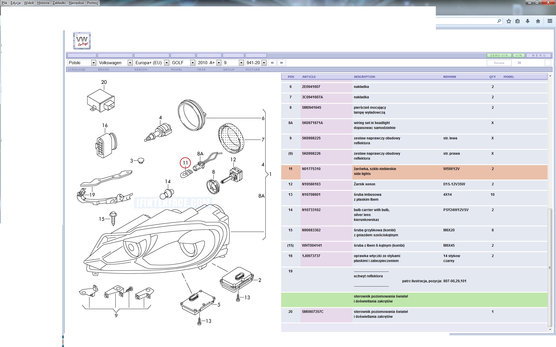

Od kilku dni komp sygnalizuje mi błąd żarówki od pozycyjnych. Auto wyposażone jest w reflektory xenonowe bez DRL.
Mam świadomość, że odpowiedzialna za światło pozycyjne jest dioda LED, którą zapewne trafił sz...
Czy ktoś z szanownych kolegów miał podobny problem i udało mu się go z powodzeniem rozwiązać?

Hmmm z etki wynika że przy xenonie jest żarówka i jest wymienialna...
Pozycja nr 11 żarówka szkło niebieskie...

Potwierdzam ze jest tam zarówka i mozna ją wymienic na LEDa.
Wtedy jest bardzo ładna biała łezka :)

Ja już też wiem, że tam jest w5w, bo nie dało mi to spokoju i rozgrzebałem lampę.

Oryginalnie jest tam włożona żarówka w5w firmy osram model: cool blue
