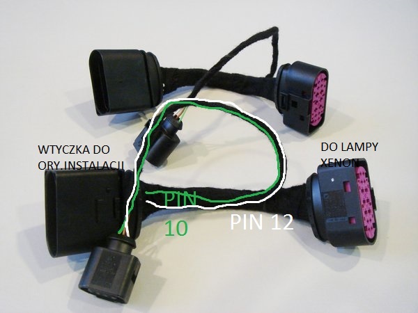

tak zgadza się czerwony licznik, i tak mam ksenony na adapterach gdyż miałem zwykłe lampy i zachciało mi się zmienić na R front. ksenony podłączone i działają, gorzej mam z długimi bo nie działają i musze z bordnetz-ie przepiąć ponoć kabel jakiś aby działały :( kierunki już udało mi się przenieść w lampę więc bliżej końca lecz dalej daleko ...

Podlaczylem dzisiaj ori Xeny i ledy R-kowe. Wszystko swieci ale wywala mi bledy spalonej zarowki i LEDy swieca na 50%. To drugie raczej ogarne po przeczytaniu konwersacji Xeno-Baster hehe. Interesuje mnie kodowanie Bajtu 18. Bylbym wdzieczny gdyby ktos mogl cos podpowiedziec. Na chwile obecna mam zakodowane jako GTI/RoW o ile dobrze pamietam
